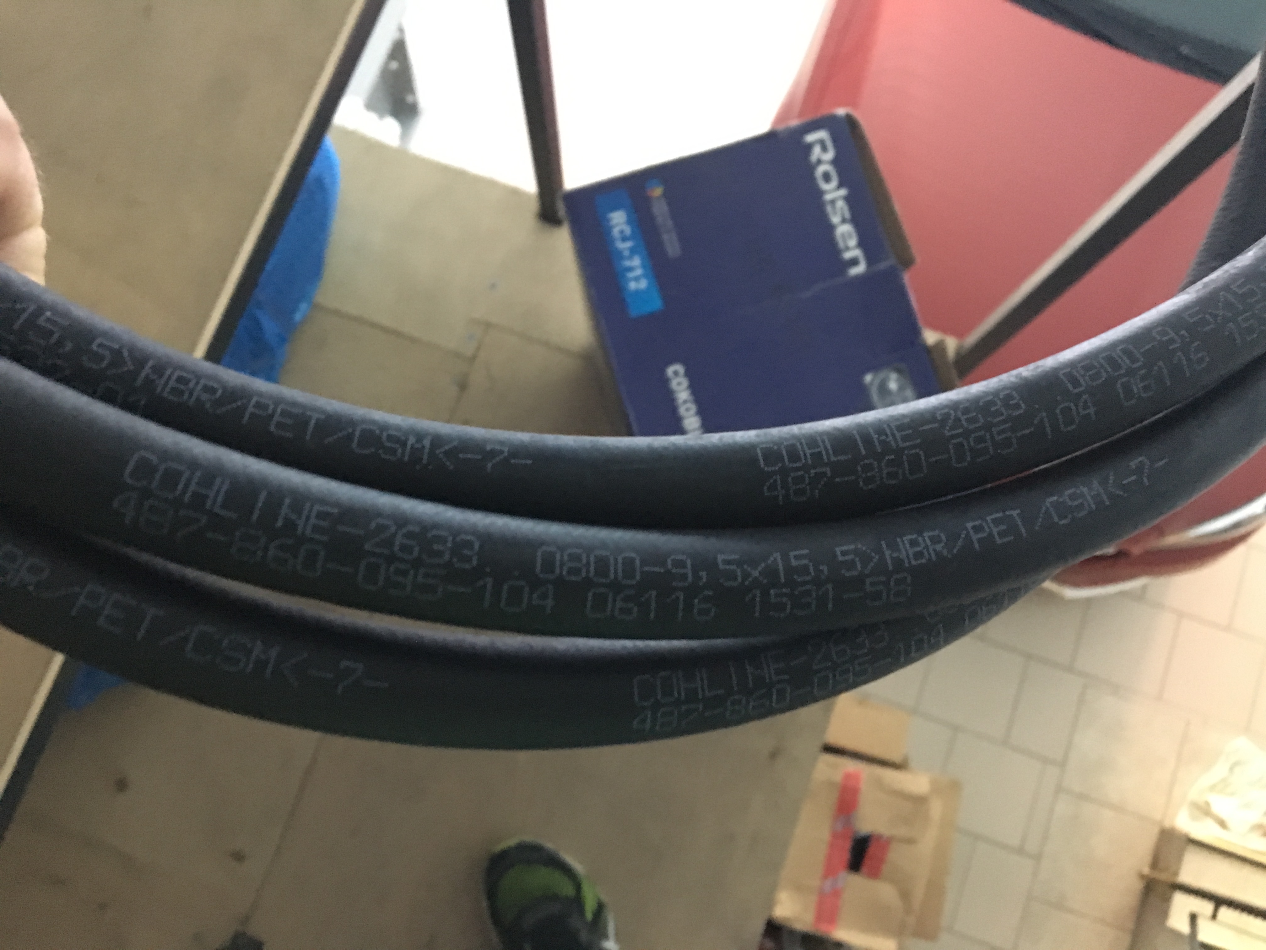

Re: Доп. радиатор, термостат и прочее охлаждение АКПП
Заказал шланг гидросканд у официалов гидросканда ,сегодня приехал забирать и получил это..))
Попросил позвонить в головной офис в Питер и спросить почему не гидросканд,ответ-такой прислали поставщики это полный аналог...
Поскольку у людей ставивших этот шланг проблем не было забрал его.
Аналогично у оф.представителя Гидросканда купил шланг Cohline. Если бы не форум, то был бы уверен, что поставил Гидросканд. При покупке на маркировки и не посмотрел. Вроде пока проблем нет.Данчик писал(а):Заказал шланг гидросканд у официалов гидросканда ,сегодня приехал забирать и получил это..))
