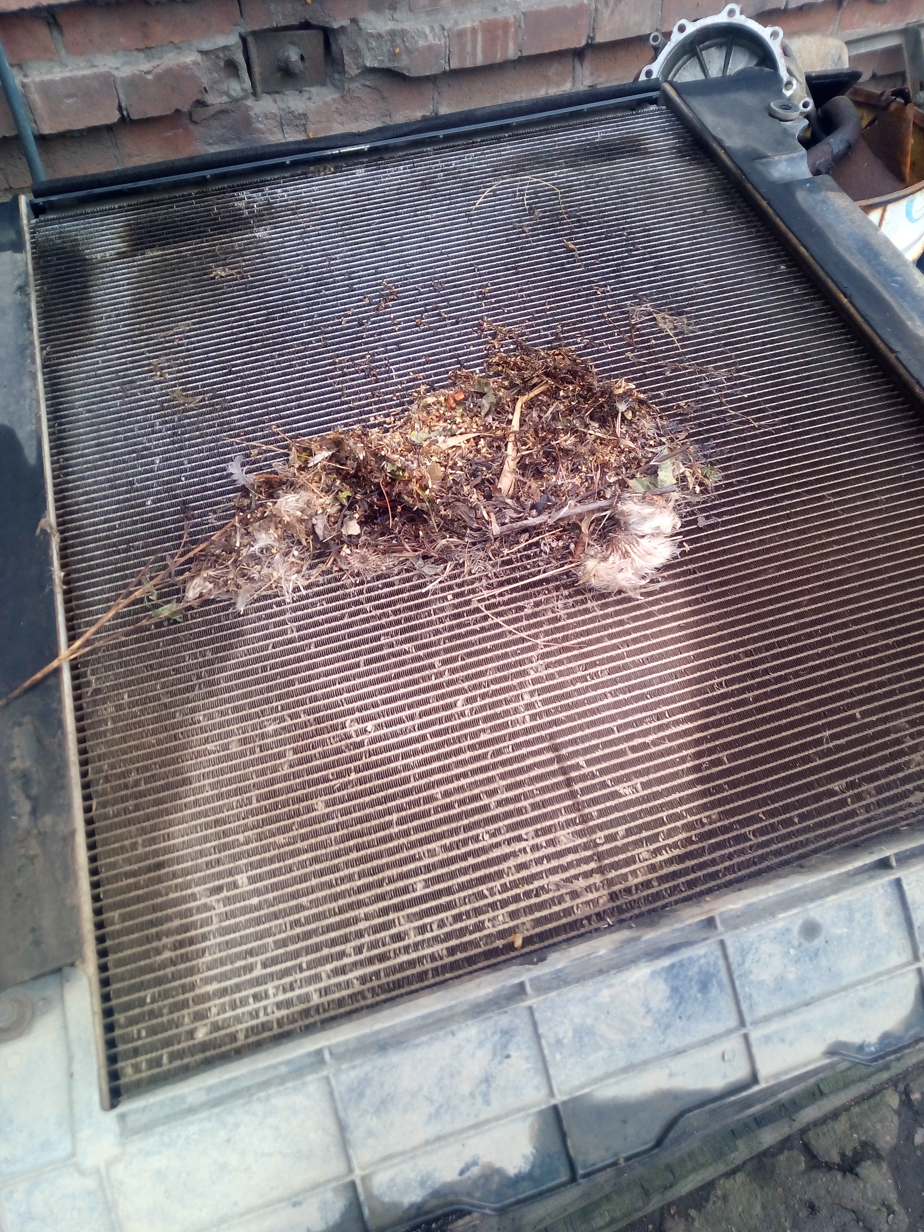

mysell писал(а):Добрый день! Спецы подскажите пож-та! Езжу по городу с кондеем. За бортом около +40 гр. Мультик показывает темп. двиг. 100 градусов. Такую же темп.показывал и на трассе при скорости 120 км/ч тоже с кондишном. Это нормально для бензинки? Или все таки высокая температура? Если высокая что проверить в первую очередь?
Уровень антифриза в норме, вискомуфта рабочая, доп вент стоит. Заранее спасибо!
А "валенок" в радиаторах :)?
Валенка нет. Радиатор снаружи чистый. Мыл.

mysell писал(а):
Валенок обычно между радиаторами!!! ::-|:

Валенок обычно между радиаторами!!! ::-|:[/quote]

Капитан ДИН писал(а):Был в гараже, пытался заглянуть в межрадиаторную щель - видимость не очень. Для верности, засунул в щель, купленный когда то для этого ёршик, и там им по шуровал - нет там никакого валенка. Пух немного был, а валенка нет - может выпал? У меня вообще то валенки старые есть, и я бы засунул, вот только напрягают два вопроса:
- Какой лучше валенок пихать - серый или чёрный?
- Как валенок в эту щель сувать - целиком или резать? Целиком наверное не получится - уж больно щель узкая. :*SCRATCH*:
Этот тоже считал что чисто.
