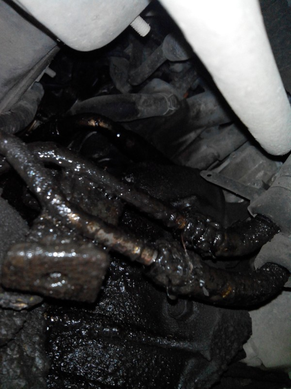

Подскажите пожалуйста, что это за трубки на фото. Как я понял резиновая часть сползла с металлической? И возможно что это из за них так забрызгало автомат? Находятся они справа по ходу движения.

Nonamed писал(а):Подскажите пожалуйста, что это за трубки на фото. Как я понял резиновая часть сползла с металлической? И возможно что это из за них так забрызгало автомат? Находятся они справа по ходу движения.
Это трубки автомата, по ним жижа идет в радиатор и обратно. Меняй на масло-бензо-стойкий и хомуты поставь винтовые. Внутренний диаметр, если я правильно помню, 6мм.
