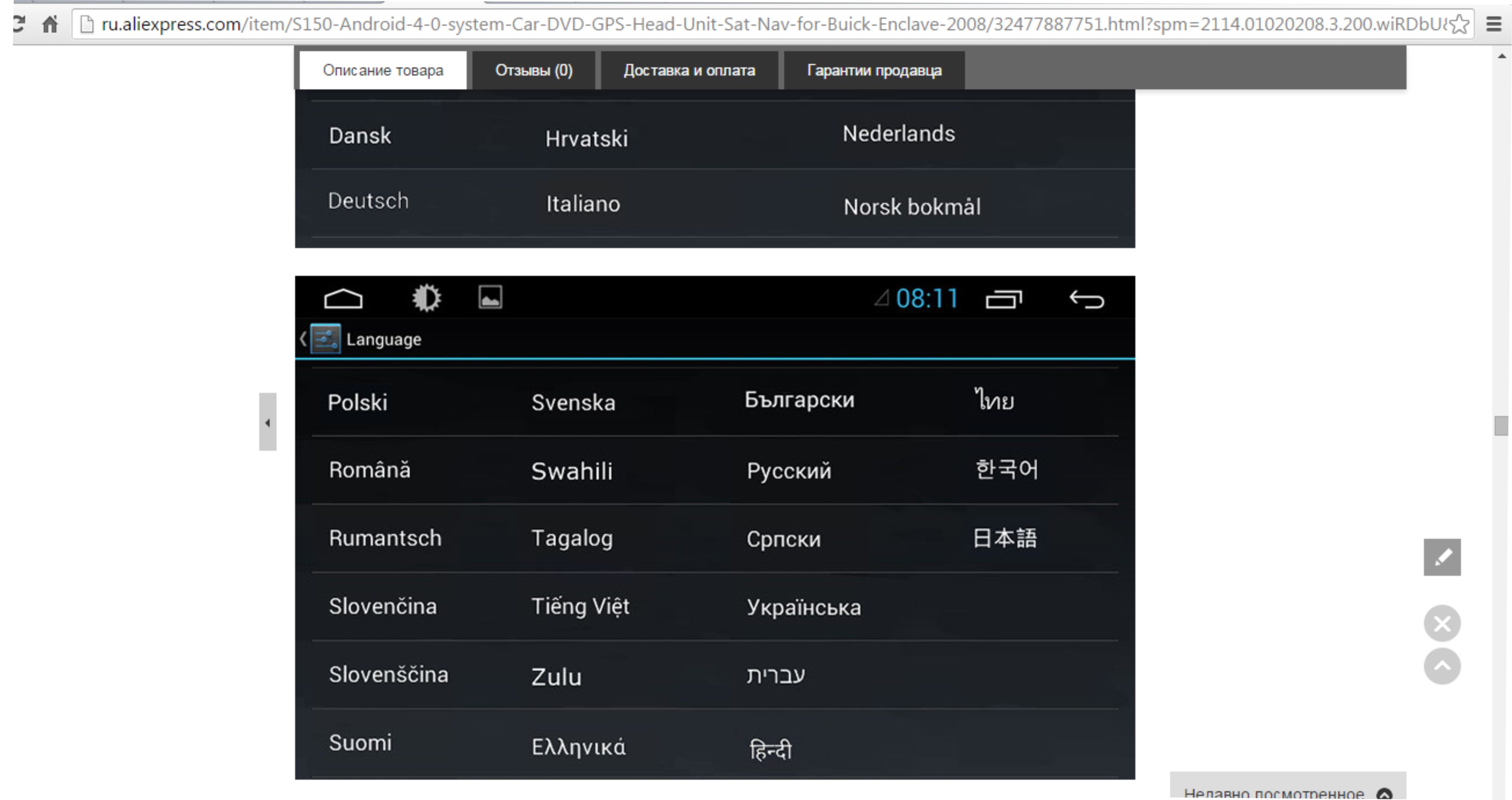

AlexT62 писал(а):По ходу и прошивка старая, нет русского языка (хотя у китайцев заявлени много языков поддержки, и в.ч. и русский)
Русский лечится установкой проги More locale.Качни с маркета или на 4 pda найди.Прошивка тут не причем.Русского на ней нет.
Странно, китайцы опять врут!? По факту стандартно 6 языков

AlexT62 писал(а): Странно, китайцы опять врут!? По факту стандартно 6 языков
More locale у меня стояло,и навител.Это обсуждалось с продавцом.В принципе это самому не сложно поставить.Скинь проги на карту SD и в правый слот.Через проводник найдёшь их.
Поставить не сложно, нашел MoreLocale 2 (версия: 2.3.1).
