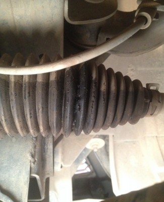

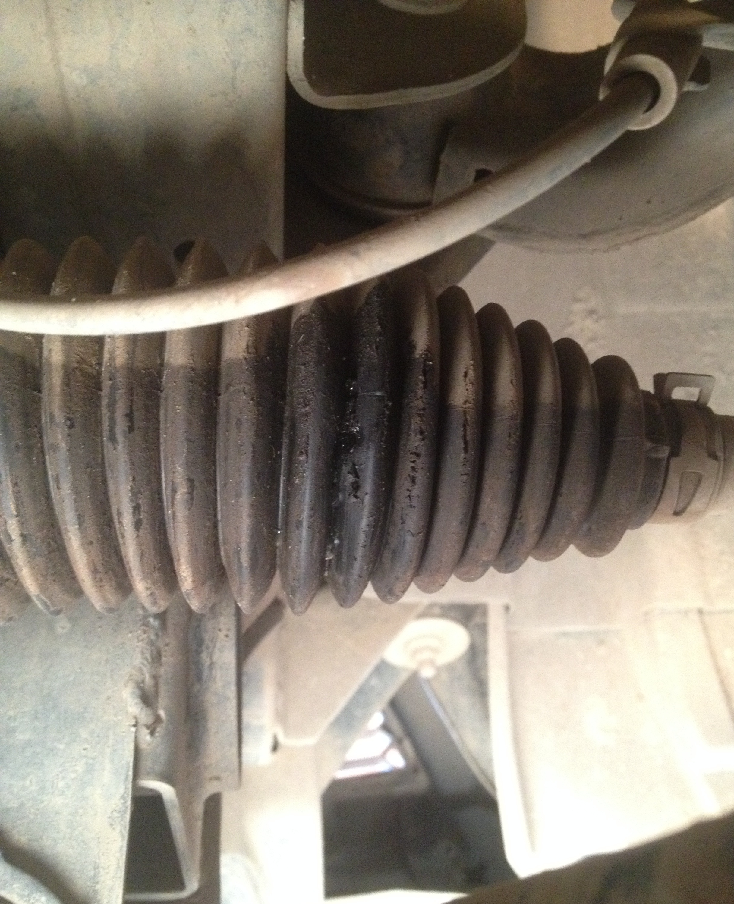

Приветствую всех, подскажите пожалуйста, продырявил пыльник рулевой рейки веткой дерева, заказал новый, могло ли из-за дыры что нибудь случиться с рулевой? На что я могу попасть еще? И что нужно при замене пыльника, может смазка там какая нибудь?
