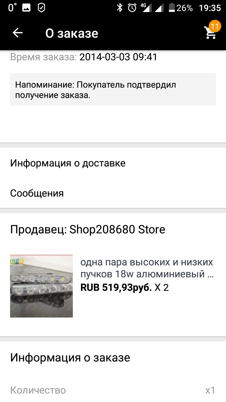

Сообщение александр2007 »
Стоят вот такие, блок добавочный есть.

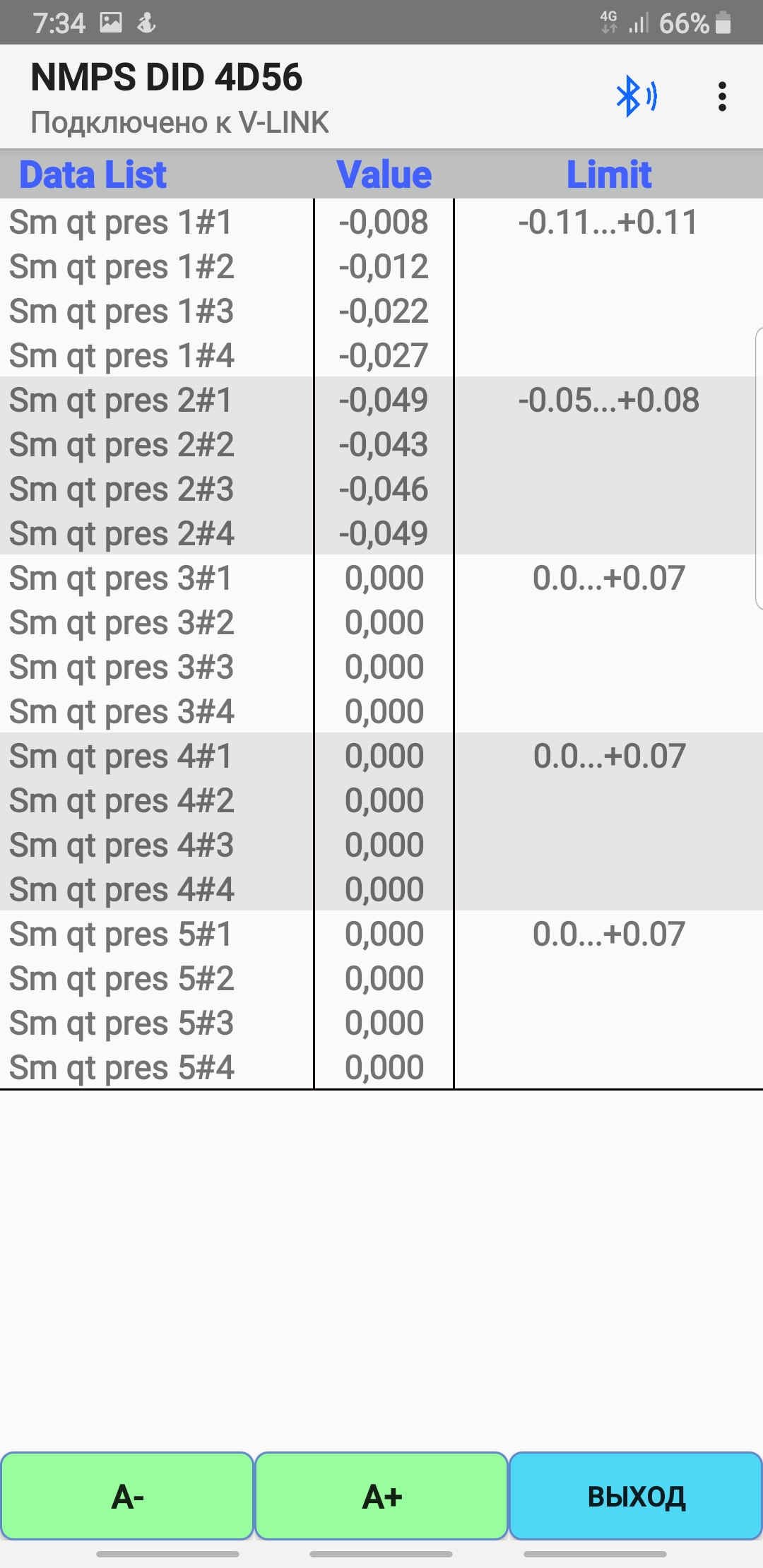

Сообщение lmsnn »
Вопрос по поводу проверки утечек топлива. температуры в зеленй зоне, запускаю проверку - обороты поднимаются гдето на минуту потом падают до холстых и ничего не происходит, ждал минут 10... пишет что проверка в процессе но что завершена нет. Что не хватает для завершения? И еще, таблица с коррекциями должна обновиться после проверки на утечки ? У меня почемуто данные в ней только по первым двум давлениям в остальных все по нулям. :*SCRATCH*:

У меня также, данные только по первым двум давлениям, вроде так и должно быть. Вы бы лог прицепили к сообщению, разработчику будет проще ответить на ваш вопрос.

Newborn787
Сообщения: 323
Зарегистрирован: 17 ноя 2010, 21:51
Двигатель:: 2,5 дизель
Откуда: Санкт-Петербург, ЮЗ
Благодарил (а): 39 раз
Поблагодарили: 26 раз
ELM 327
Сообщение Newborn787 »
Добрался таки до обучения, дождался показателей и всё свершилось. Только смотрю в книгу и вижу фигу, что означают эти цифры? Прошел проверку на утечки топлива, тоже не понятно какой результат должен быть. Вобщем вразумите неуча :*CRAZY*:

Newborn787
Сообщения: 323
ELM 327
Вроде нашёл разъяснения на 179 странице:) я правильно понимаю, что форсунки переливают на давлениях 30 и 60? Причем на 60 на пределе уже. СтОит озадачиваться промывкой? А то я увеличенный расход прошлым летом объяснял сам себе нештатными колёсами и палаткой на крыше, может промывка поубавит аппетиты авто? Будет как малолитражка нюхать солярку :O:-):

ELM 327
Сообщение Serega77 »
Newborn787 писал(а): 06 апр 2019, 11:30 я правильно понимаю, что форсунки переливают на давлениях 30 и 60? Причем на 60 на пределе уже. СтОит озадачиваться промывкой?
Интересно то, что все 4-ре на 60 МПа имеют одинаковую коррекцию. Нагрузка вся была отключена? (фары, обогрев, может внештатное что).
