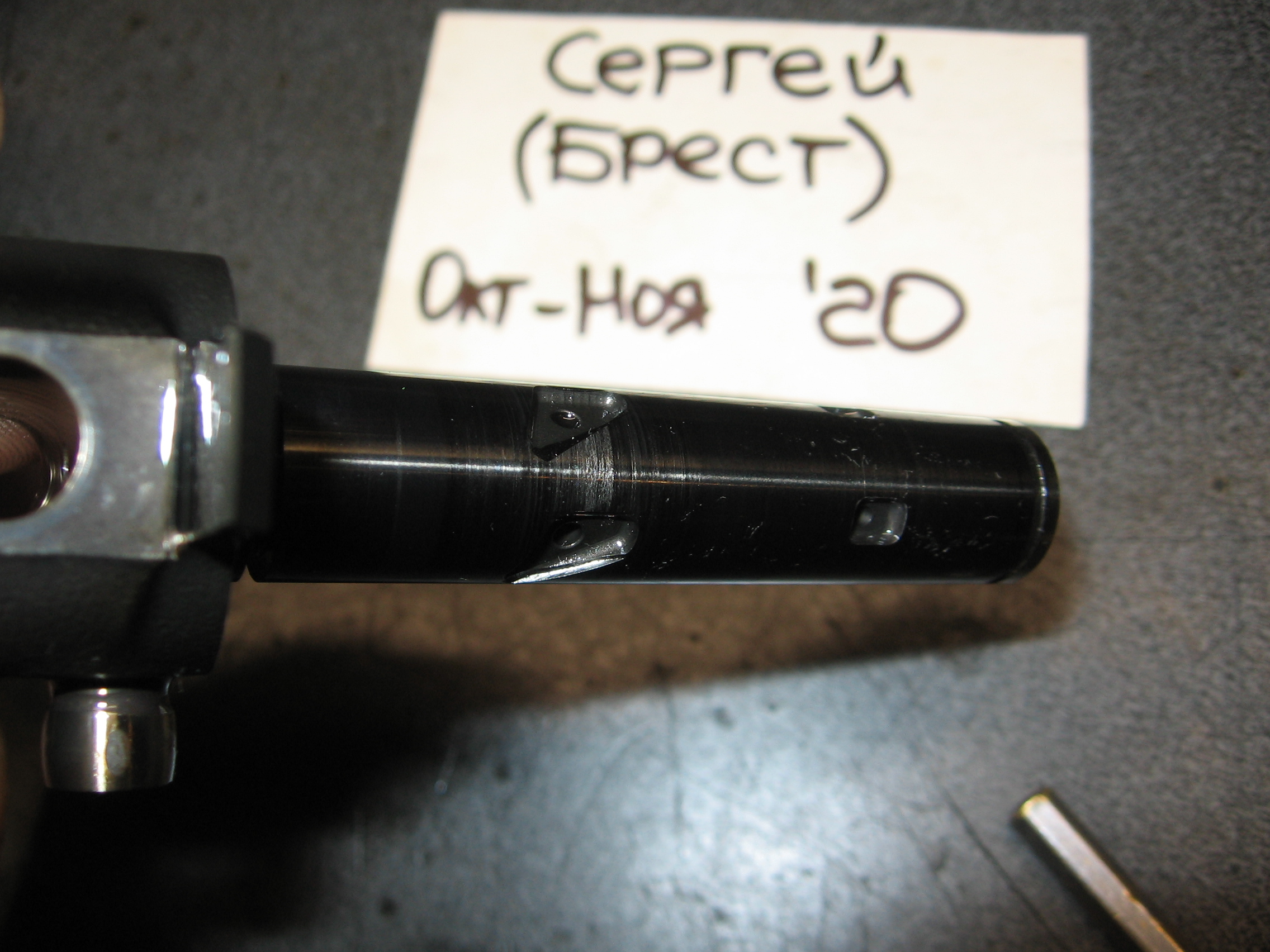

В каждом правиле есть исключения. Ниже - фото ротора, поставленного обратно в ТНВД без замены на восстановленный. И параметры он выдал практически идеальные. Цикловая подача была настроена без проблем, характерных для изношенных роторов. По итогу запуск с полпинка, никаких проблем на реверсе или драйве. Сам был очень удивлён. Объяснить это чудо не могу...

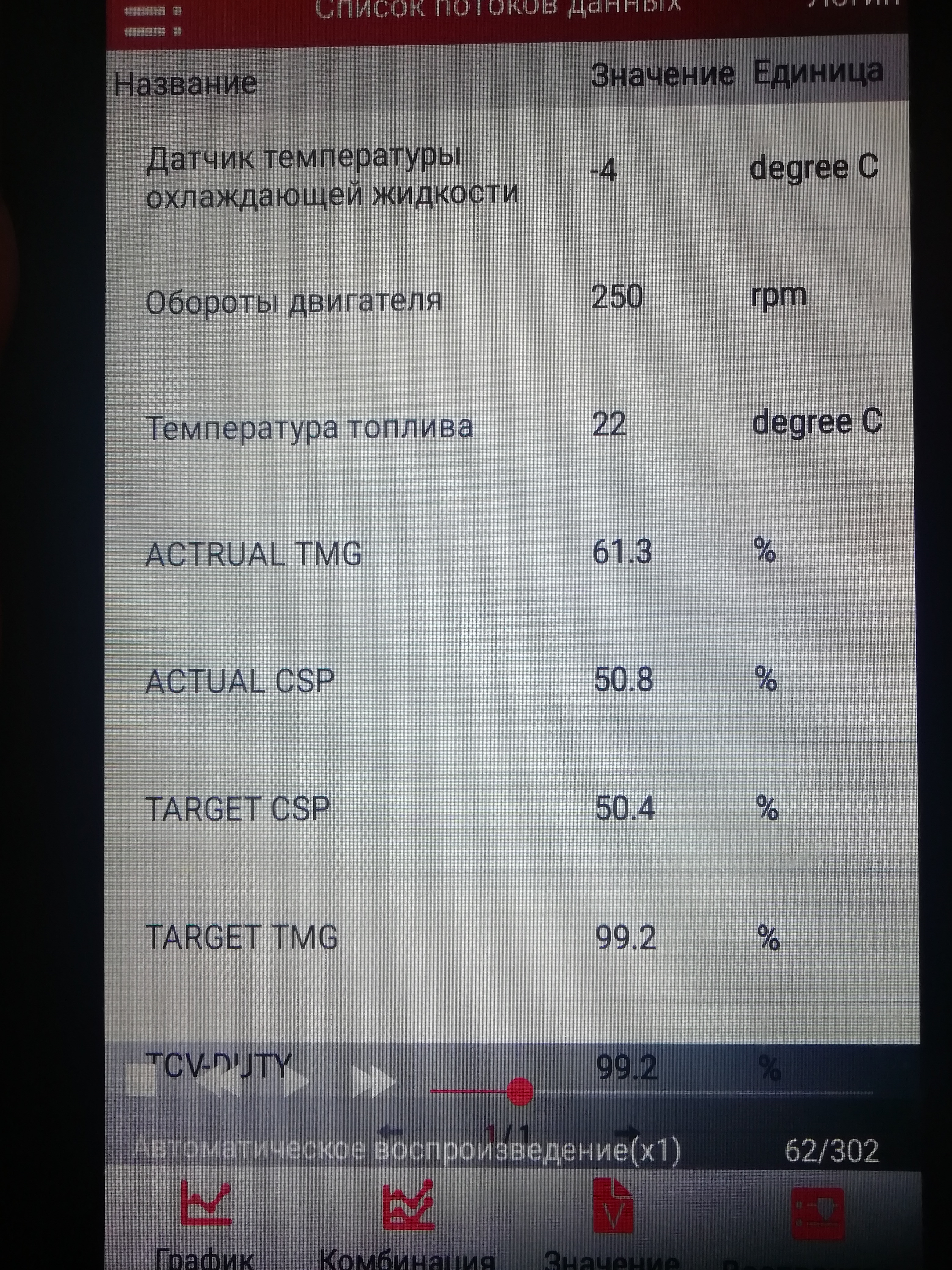

Зацепление есть. Ирина прислала мне скриншот с параметрами во время прокрутки стартером. Заданный и фактический CSP совпадают и синхронно доходят до 51%. А вот фактический тайминг растёт на очень малую величину, буквально на 2%. Но клапан TCV отзывается и работает с максимальной частотой. Со слов Ирины - поршень и профильное кольцо сопряжены и двигаются свободно. Значит, либо нет ВКД, либо наглухо забит демпфирующий клапан (один случай был пару лет назад). Однако топливо на форсунки должно подаваться при любом состоянии автомата изменения УОВ, даже когда он заклинил наглухо. Значит, либо ЦП недостаточна, либо был косяк при сборке насоса.

я немного вас дезинформировала, прислала можно сказать только начало записи со сканера..в момент когда я перестаю крутить стартером тайминг поднялся до 61,3%..

С таймингом, как выяснилось, всё ок. А CSP, как мне кажется, будет расти минимально. Эксцентрик упрётся в дозмуфту, а та - в заднюю стенку распредголовки. Никогда не собирал насос таким образом, поэтому предела подъёма параметра не знаю.
Смущает большая разбежка по CSP в покое. Может быть сбит угол насадки сердечника на ось с эксцентриком. Либо кривыми руками, либо в момент прихвата и обрыва в прошлом. У меня такой позиционер есть, переживший обрыв. У него на эксцентрике есть сколы от удара дозмуфты, и сердечник провёрнут.
Опять же, Target CSP - формируется блоком управления. С чего бы такое занижение команды, ведь Actual CSP в пределах нормы.
По поводу установки ТНВД с проворотом на 180° - Ирина пишет, что из напорных клапанов ничего нет. Проверяла, наверное.
