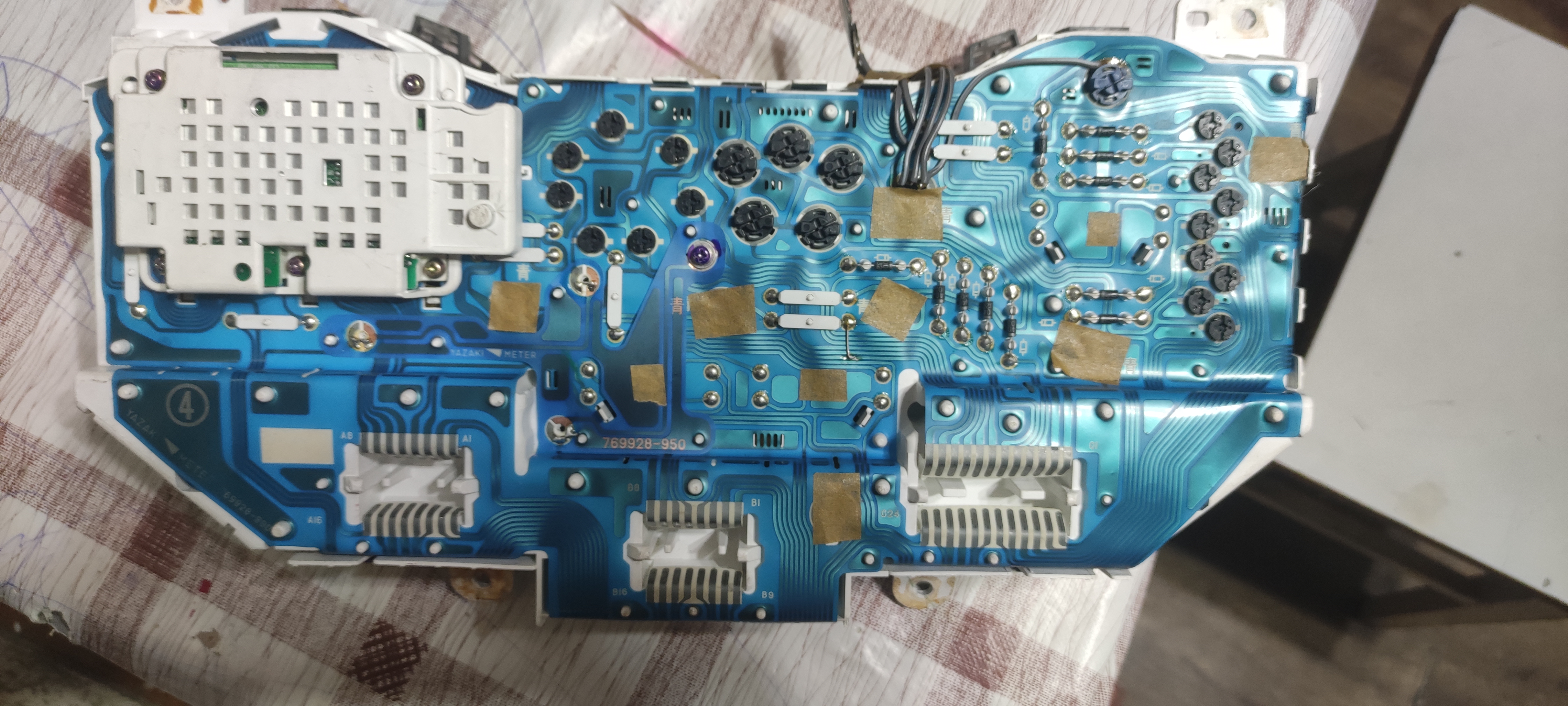

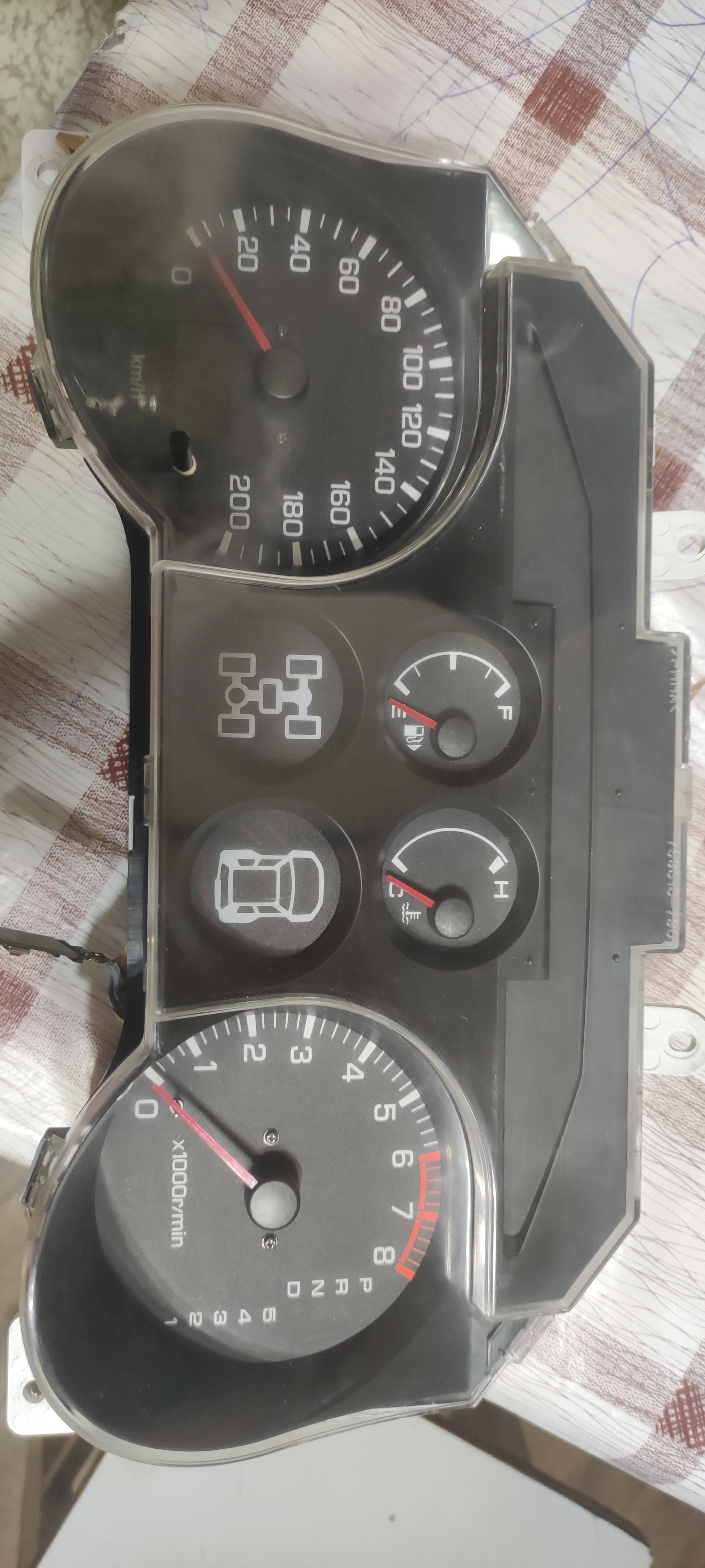

Нужна помощь. Авто Монтеро 3. 2001 года. 3.5 обычный двигатель. Приборка естественно была в милях, сейчас купил приборку на 200 км/ч поставил но не горят чек и ат темп. Думал лампы, но на старой панели при перестановке всего верхнего блока, всё загорается при проверке и тухнет. То есть работает. Есть идеи ребят? Как я понял пины не совсем подходят но вот какие идёт на чек и температуру в АКПП не знаю. Может кто ни будь подсказать по пинам?

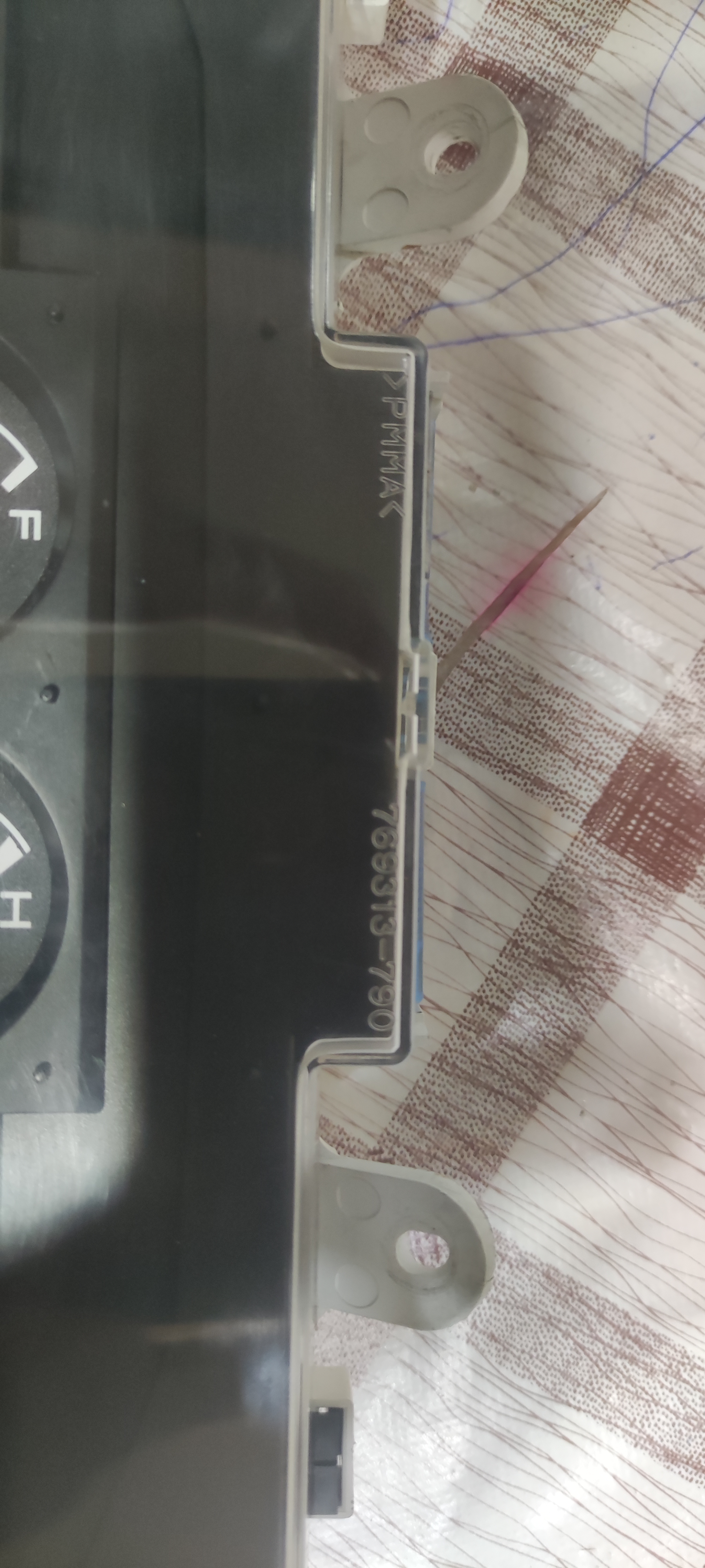

SNOOPER, вот только это есть. Блок стоит старый, с моей приборки. Но от него как я понял ничего не зависит( только пробег. Уровень топлива и ож показывает, спидометр и тахометр работает. С лампочками ещё не совсем разобрался

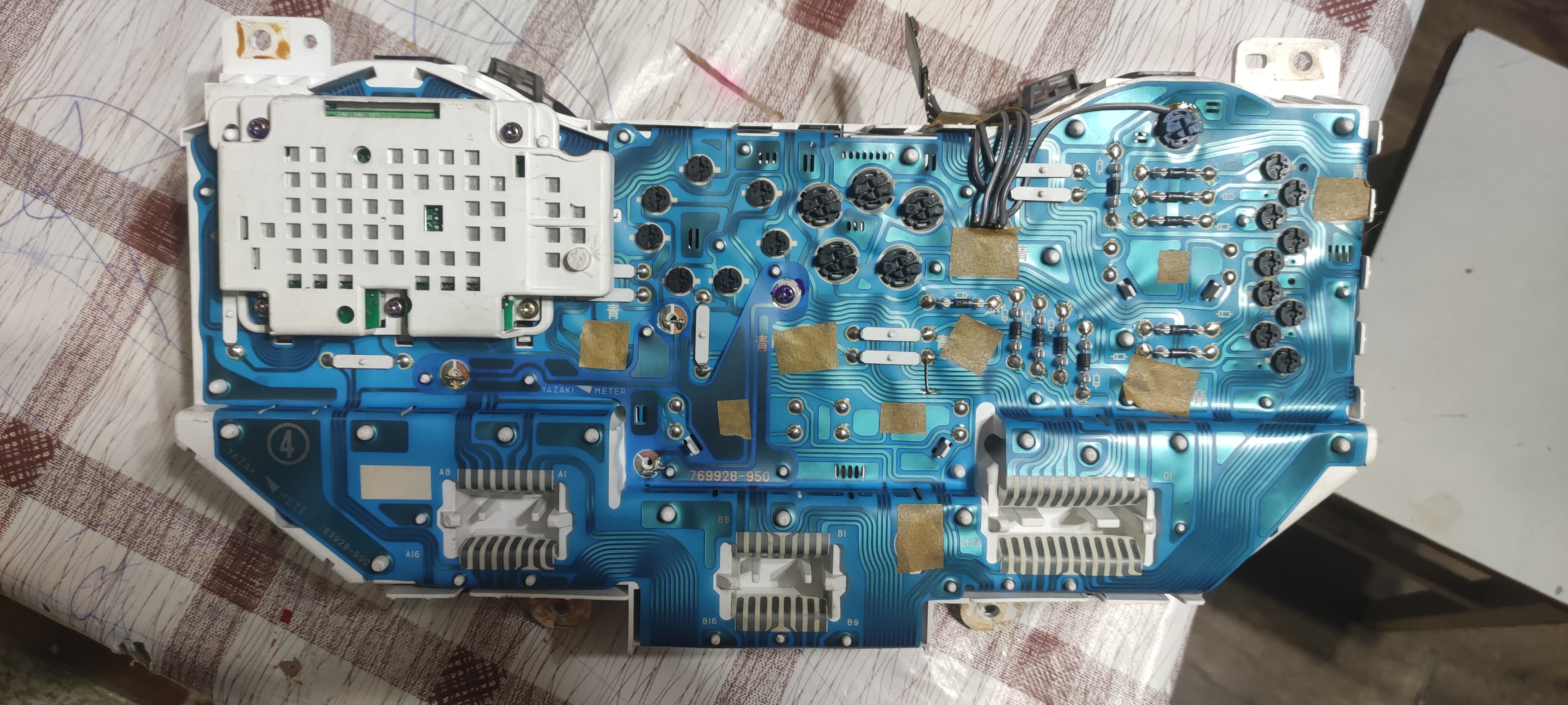

На старой панели нет вот какой фигни, она сверху как нашлепка сделана, была болтами прикручена, но плата подсветки не вставала, я её пропаял.
На старой панели нет вот какой фигни, она сверху как нашлепка сделана, была болтами прикручена, но плата не вставала, я её пропаял

Сегодня выяснилось что не горят лампы индикации левых колес и открытия левых дверей. Блин и как назло не могу найти распиновку колодок приборной панели на Монтеро 3 что бы хоть как то согласовать эту приборную панель вместо старой

Shslava29 писал(а): не могу найти распиновку колодок приборной панели на Монтеро 3 что бы хоть как то согласовать эту приборную панель вместо старой
Дык прямо по дорожкам панели сравнивай ту и другую. Находи общий провод от колёс и дверей и относительно него сверяй.

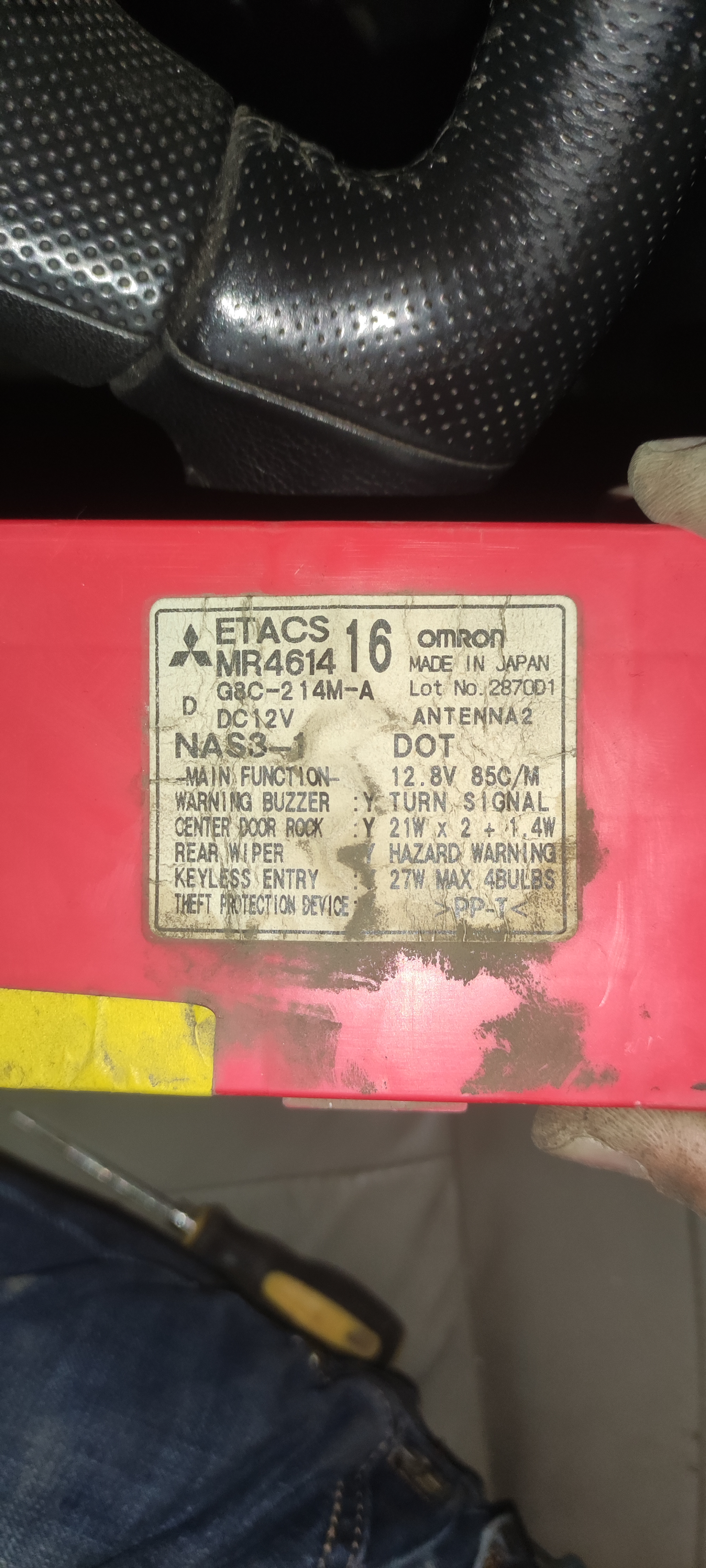

Etacs правильно. Его отключил, всё прошло. Подключаю всё возвращается взад. Кто знает какой подойти может к Монтеро 3 от паджеро
Shslava29
Сообщения: 14
Зарегистрирован: 06 авг 2023, 14:00
Двигатель:: Montero 6g74
Мой автомобиль(и):: Mitsubishi
Откуда: Владивосток
Отвечу на вопросы по автоэлектрике
Сообщение Shslava29 »
В общем поставил с 65 паджеро etacs Mr 530233 ( чисто на авось) всё вроде заработало кроме звукового сигнала, так и орёт когда ставишь реле. Заказал в Москве оригинальный с моей машина mr461416. Придёт буду ставить. По панели так и не разобрался пока, поставил как есть, так как старая уже дорожка отваливается на возбуждение генератора, с новой приборкой так и не горят чек, ат/темп и значек аккумулятора, но заряд вроде идёт. Не могу найти распиновку колодок на Монтеро 3((( прям бяда пячаль((( спидометр врёт кстати на 10 км в плюс. Когда 80 идешь по жпс, то показывает 90

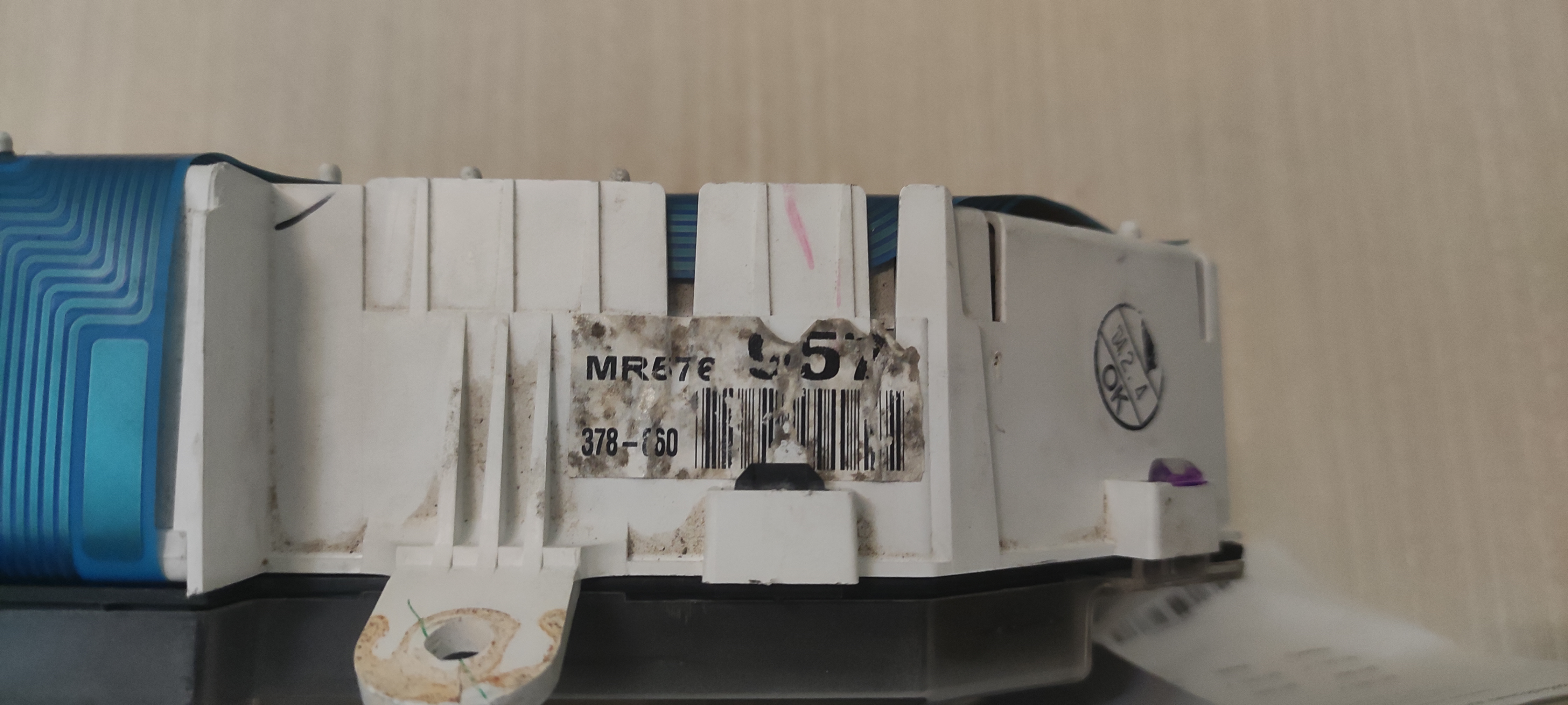

Это щиток от 3.8. Будет врать спидометр, колёса привода.
Схемы можно взять в ALLDATA на диске IMP21-22
Естественно на рутрекере )

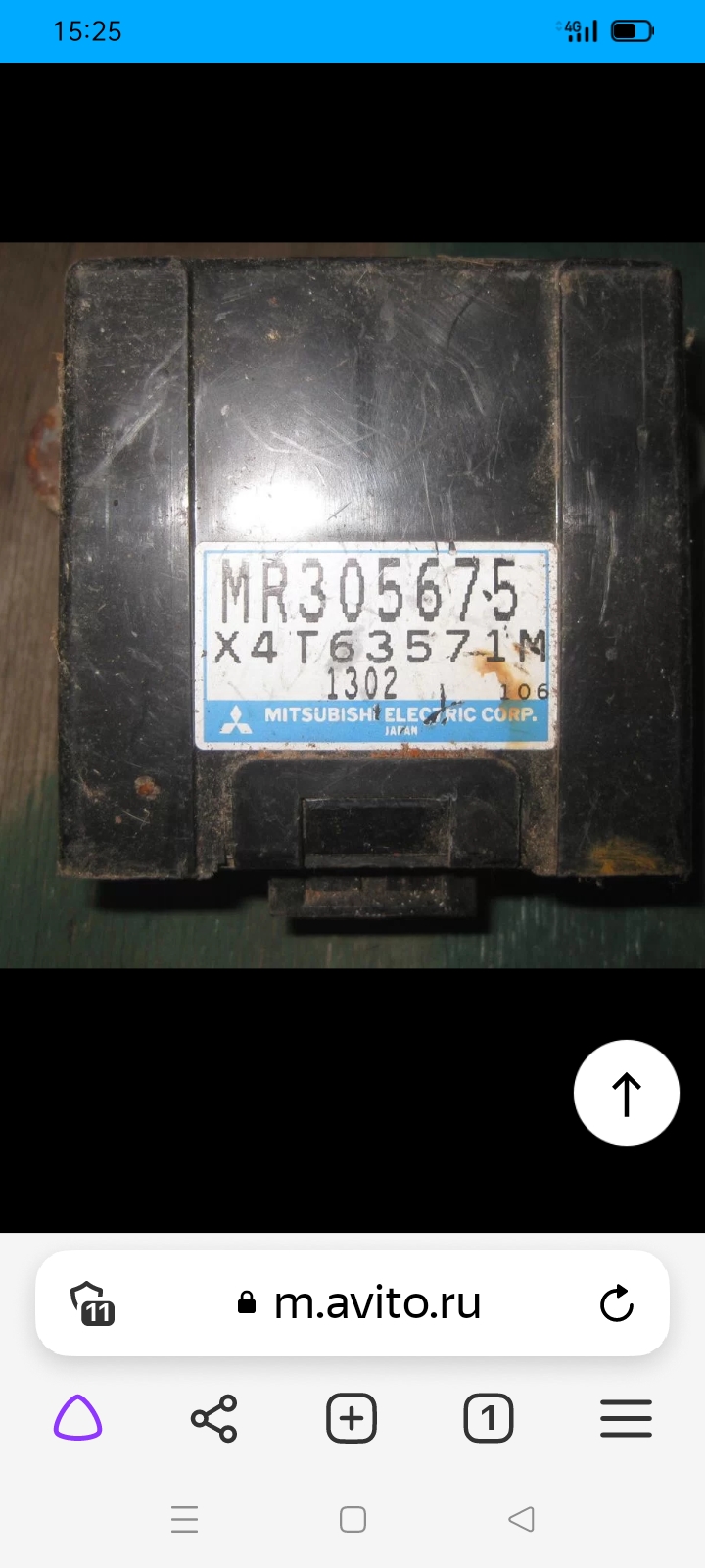

Проблема такова!
1на приборе не светится передний привод вкл или откл :*PARDON*
: нужна Эл схема на блок подключения заднего редуктора ! Который в крыле стоит!мr305675. Его номер !дизель3.2 4м41
