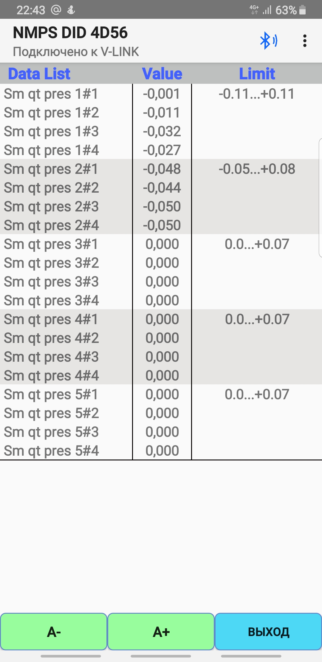

По коррекциям - шитый ЭБУ, ну и ОК всё вроде. Нет причин для диалогов на тему впрыска.Newborn787 писал(а): ↑08 апр 2019, 10:13 Да, всё выключал, из розеток всё вытаскивал, но когда читаю это, сомнения возникают, может что то забыл.

А почему по второму блоку такие коррекции в минус?Newborn787 писал(а): ↑08 апр 2019, 15:25 как шитый? ПО коробки только менял у SNOOPER, двигатель не трогал
- SNOOPER
- Сообщения: 57487
- Мой автомобиль(и):: NewMPS
- Откуда: 78
- Откуда: Spb
- Благодарил (а): 1024 раза
- Поблагодарили: 4803 раза
ELM 327
Потому как льют...sn1 писал(а): ↑08 апр 2019, 15:30А почему по второму блоку такие коррекции в минус?Newborn787 писал(а): ↑08 апр 2019, 15:25 как шитый? ПО коробки только менял у SNOOPER, двигатель не трогал

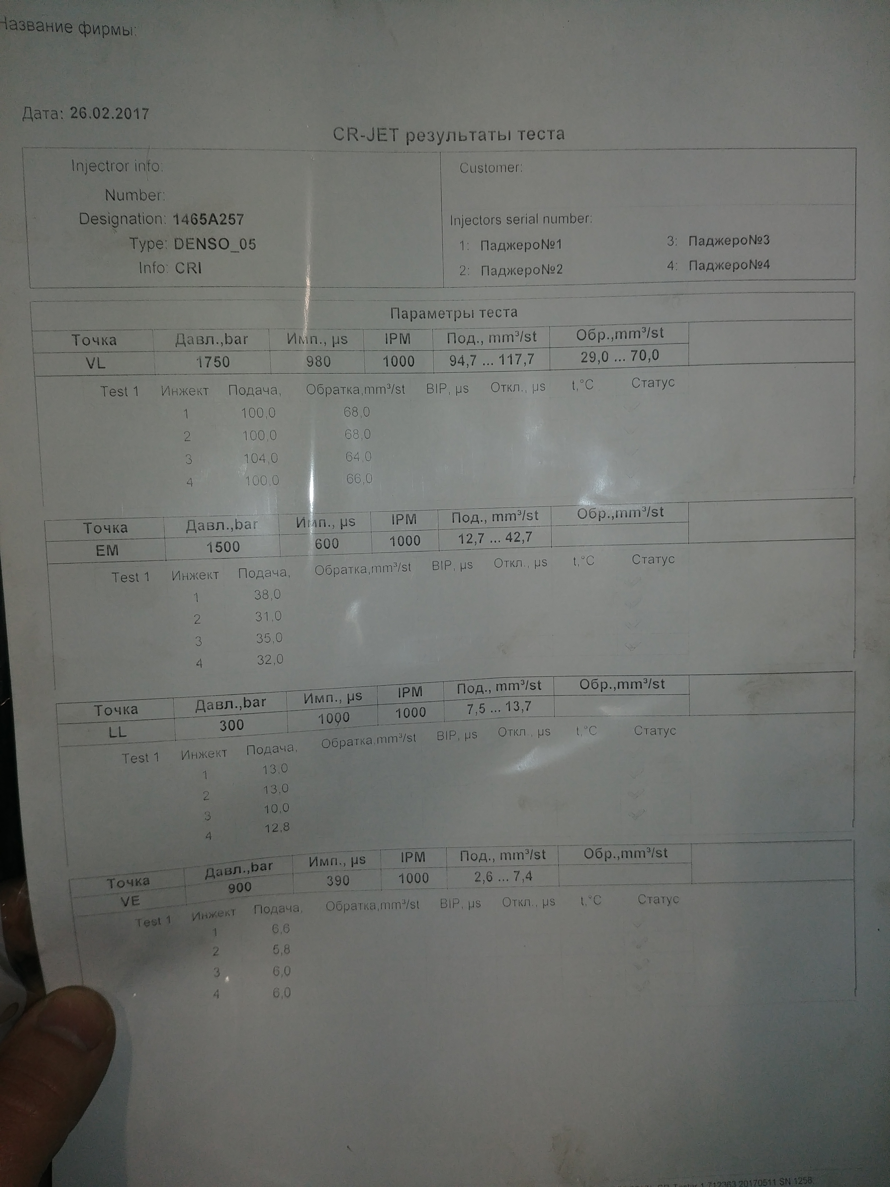

Всем здрасте! ))
Началось всё с того, что под новый 2019 год приобрел Pajero Sport 2014г. 4d56t c пробегом 67000км, салон как новый, обслуживание у дилера со всеми бумажками и печатями, по этому делаю вывод что пробег не смотанный.
После покупки беспокоил металлический треск под нагрузкой в движении (как растянутая цепь, не отрегулированные клапана или стучащие форсунки), причём если даешь больше гари, то звук может пропадать, а может становиться сильнее как трещётка. Ещё он проявляется при сбросе газа и удержании педали в определённом положении. Если просто стоять и газовать такого треска нет.
Сразу поменял все масла, жидкости и ремни. Звук остался.
Стал думать на форсунки.
На протяжении месяца делал обучение и сравнивал результаты! (табличка в приложении) Левый скрин от 08.04.19 (как будто после обучения треска меньше (но возможно плацебо)))
Пробовал чистить LIQUI MOLY PRO-LINE JETCLEAN DIESEL-SYSTEM-REINIGER (звук не ушёл)
Потом психанул и снял форсунки (отвёз на стенд) фото с результатами в приложении. (сказали на пределе допусков но ещё походят) ))
Отрегулировали клапана и замерили плотность (никуда не продувает)
Собрали (звук остался) ((
Прошил ADAKTом +100500_egr off, до этого egr был заглушен физически (звук остался)
У кого какие мысли будут по звуку и по состоянию форсунок?
P.S. если делать обучение несколько раз в день, то показания будут отличаться (иногда сильно)!
Ну и так для справки заводится хорошо, обороты держит ровно, разгоняется и едет то же хорошо, пыхает черненьким если резко дать гари.

У друзей 2 l200 2008 и 2009г, Pajero Sport 2011 такого нет.
И у меня этот звук может быть на любых оборотах! (на холодную особенно громко), да и на холостых звук мотора какой то жёсткий и громкий (очень похож на детонацию)
Топливо Лукойл, (пробовал и другие заправки) разницы нет, 4 бака откатал с присадкой Stanadyne performance formula (всё одинаково) ((
Ещё что интересно, форсунки на стенде на пределе допусков, а коррекция не самая плохая!
Что же тогда с форсунками с более плохой коррекцией?
Или правильно говорят что эта коррекция может не показывать истинного состояния форсунок!?
И ещё, расход в городе по бортовику 14,5, но по чекам 16,5-17,5 от полного бака до лампы больше 350км. проехать не могу. ((
По трассе 11-13л. скорость 110-120 (с обгонами)

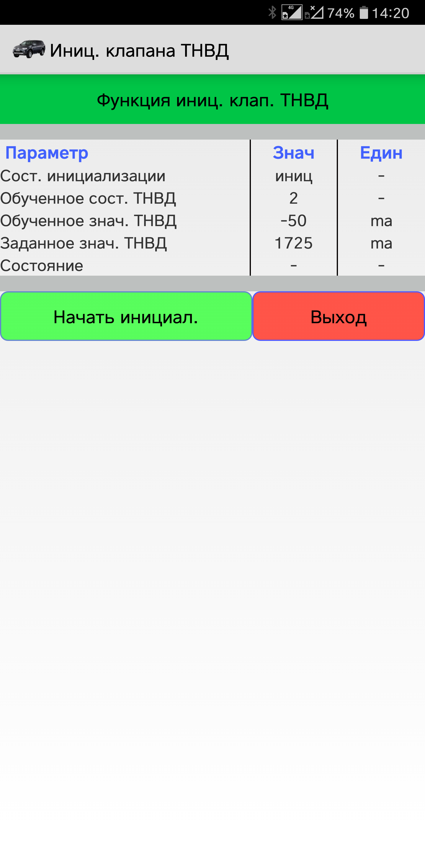

Что значит "Обученное значение ТНВД", у других смотрел оно 0 или -30
и "Заданное значение" что это и какие цифры должны быть?
Кстати, функцию инициализации видимо нужно поправить, т.к. после обучения значения не меняются, а если выйти и зайти, то всё ок!
Было бы не плохо что бы по этой функции был FAQ (как её правильно проводить и какие значения должны быть!

процедура обучения клапана ТНВД описание здесь
http://pajero4x4.ru/bbs/phpBB2/viewtopi ... 7#p2436697
по завершении обучения клапана, опрос параметров не производится, раньше было потом убрал
"Обученное состояние" равное "2" - означает, что обучение успешно завершено
Условия инициализации(обучения) клапана ТНВД:
- двигатель работает на холостом ходу при выполненных следующих условиях:
- педаль акселератора: ВЫКЛ
- температура охлаждающей жидкости двигателя: 60 °C или выше
- температура топлива: 30 °C или выше
- контролируйте строку "Обученное состояние" насоса высокого давления
"2" означает, что обучение завершено.

cintakc, В переводе с английского немного не так!
Я про то что бы это где нибудь в программе прописать, а то не все читают много страниц форума! ))
Мне больше интересно это:
