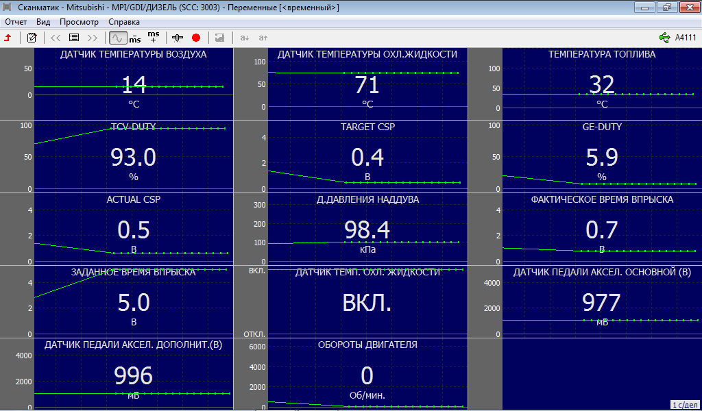

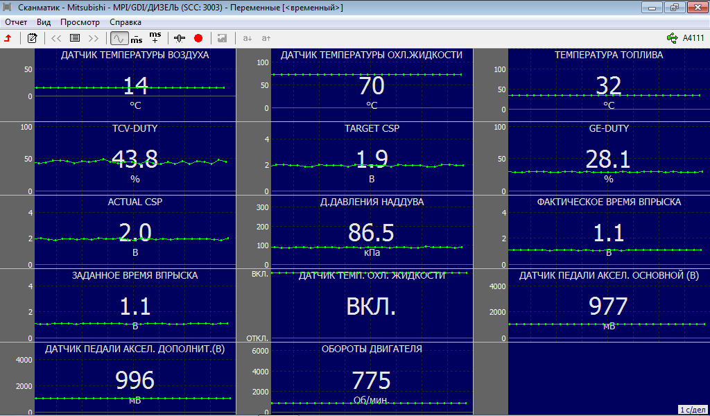

Здравствуйте, эксперты. Ткните носом что не так, по данным сканера. Сканматик, нет в нем тайминга, может по другому назван, есть время впрыска.
Машина плохо запускается при темпер двс примерно от 30° и выше. Началась беда после замены всех форсунок. До этого всегда запускался секунды за 1,5 в любую погоду.
Насос чинился 90 т км назад не мной. Всегда поддымливал и вонял.

До запуска
До запуска без датчика температуры

По первому скрину, все параметры в норме. Какой цвет дыма? По какой надобности меняли форсунки? Воздух в обратке проверяли?

Форсунки лили, одна застучала, заменил все. Дым синеватый, и резкая вонь. Но дым и вонь уже 90т км. Как я взял это ведро, на скорость не влияет. Воздуха нет, шланг прозрачный стоит.
