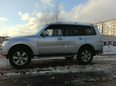

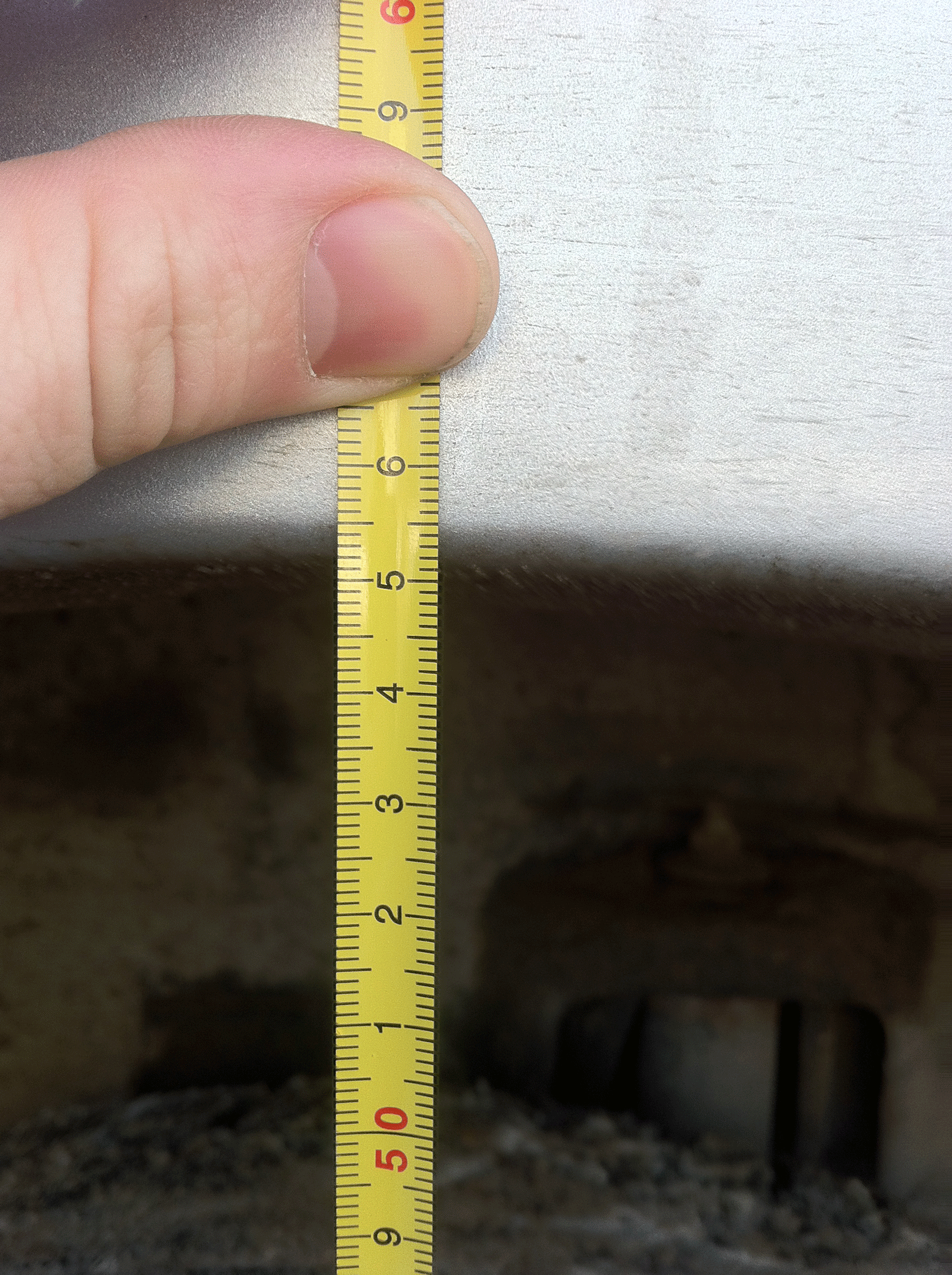

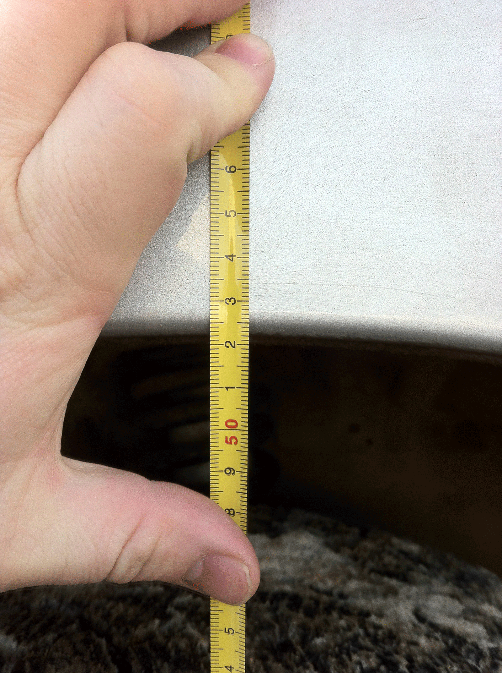

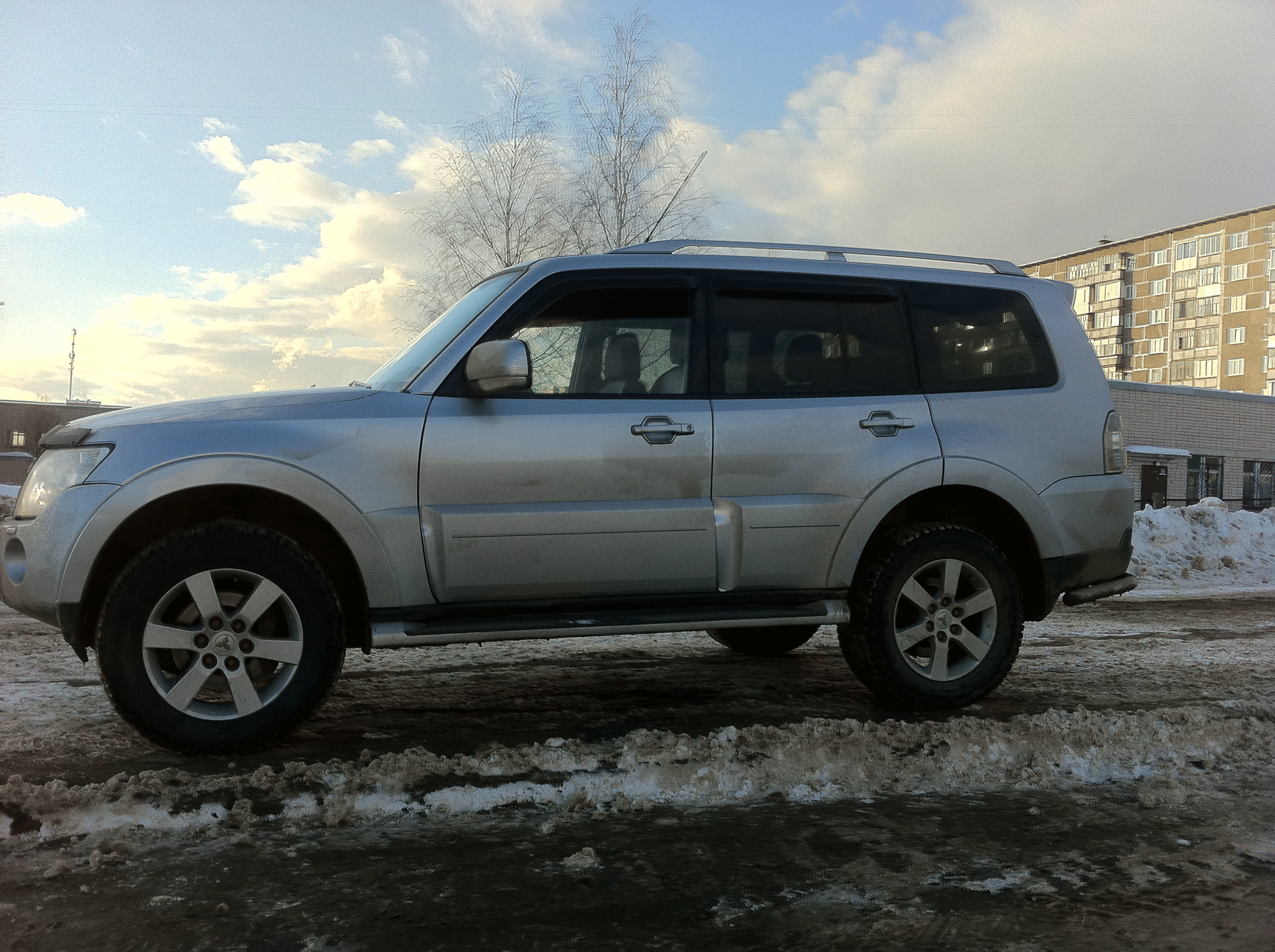

Вчера пришли пружины на замен. Сегодня установил. Собственно вот, что получилось
перед (от оси до арки) 52см (+-5 мм)
зад (от оси до арки) 55 см (+-5 мм)
Через недельку перемерию. Посмотрим, что получатся. Расскажу потом по секрету

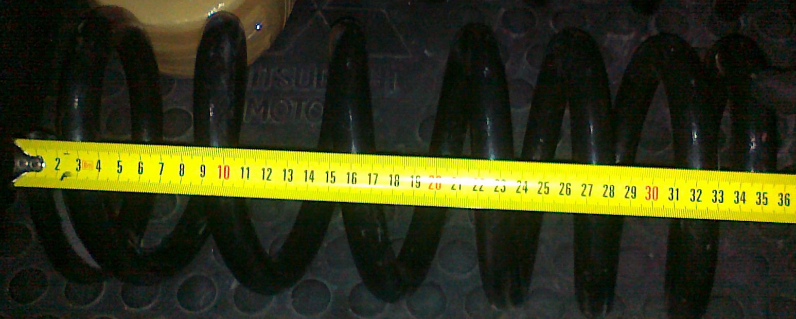

Доброго времени суток, уважаемые Паджероводы (и сочувствующие)!
Хочу поведать свои последние «вести с полей». Подвесочных полей, разумеется.
Напишу о ... Мягко скажем, вежливо очень: о грустном.

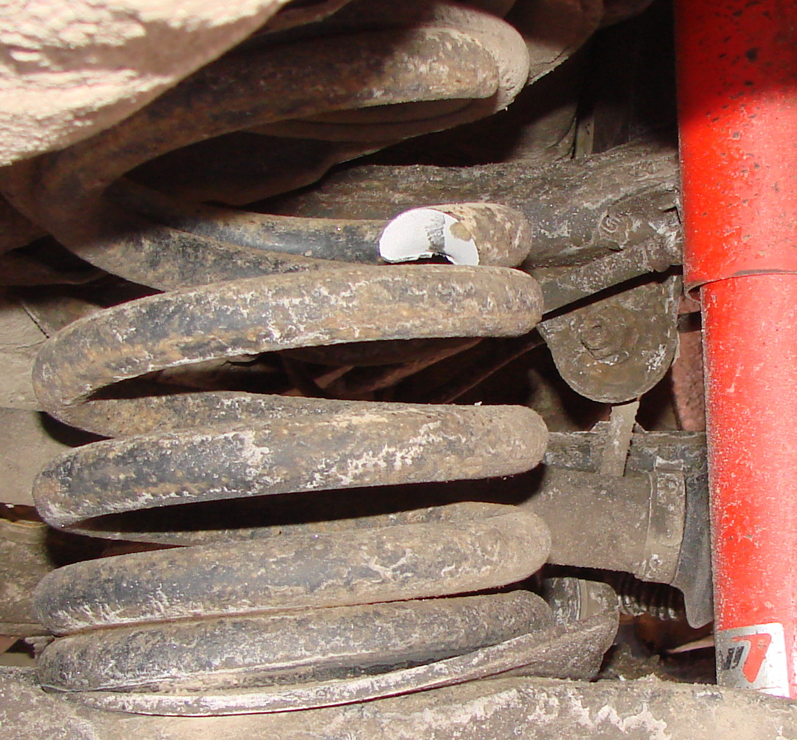

Несколько дней назад, следуя по обычной городской улице я вдруг услышал где-то под днищем резкий громкий металлический хлопок, сразу притерся к тротуару и побежал смотреть под днище.
Справа сзади ждал меня вот такой чудесный сюрприз:лопнула пружина!
Был еще день, тут же набрал Влада, все ему обсказал. Он рекомендовал потихонечку ехать к месту стоянки и обещал поскорее выслать мне комплект на замену (на зад).
До дома я доехал, да и несколько дней потом ездил еще, куда денешься? Слава Богу, лопнула она в одном месте:кусков не вылетело.
Машину, конечно, всю перекосоёбило, вот замеры от арки до центра колеса на «подраненной» подвеске:
-правая сторона (на сломанной пружине): перед 510мм, зад 505мм;
-левая сторона (на целой пружине): перед 517мм, зад 528мм.
Ощущения от езды, звуки…. Описывать не стану: слов нет, одни буквы и все матерные!
Умом понимал, конечно, что временно это, то-се..., но как БЕСИТ!
Особенно, привыкнув в последнее время к подвеске прислушиваться, слышать/ощущать пятой точкой, что там происходит... Короче, ездить на любимом Паджерике последнюю неделю было китайской пыткой!
Врагу такого не пожелаю.

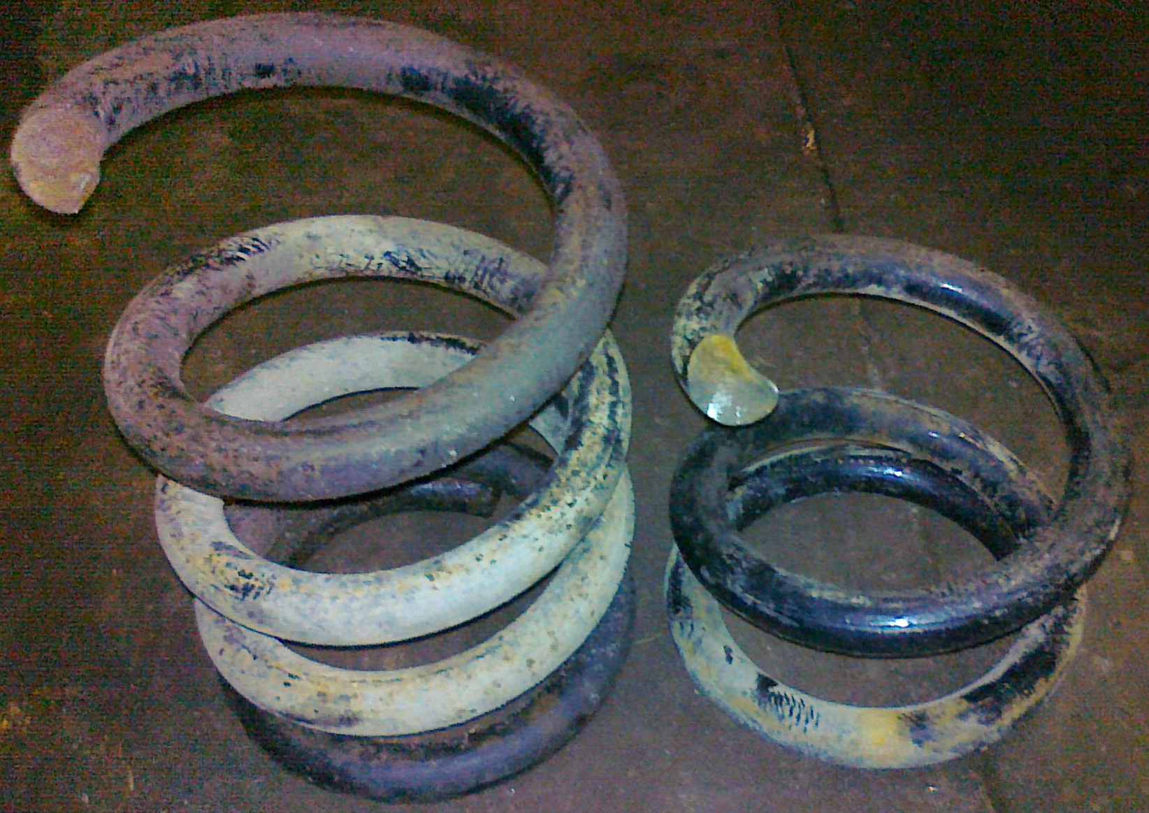

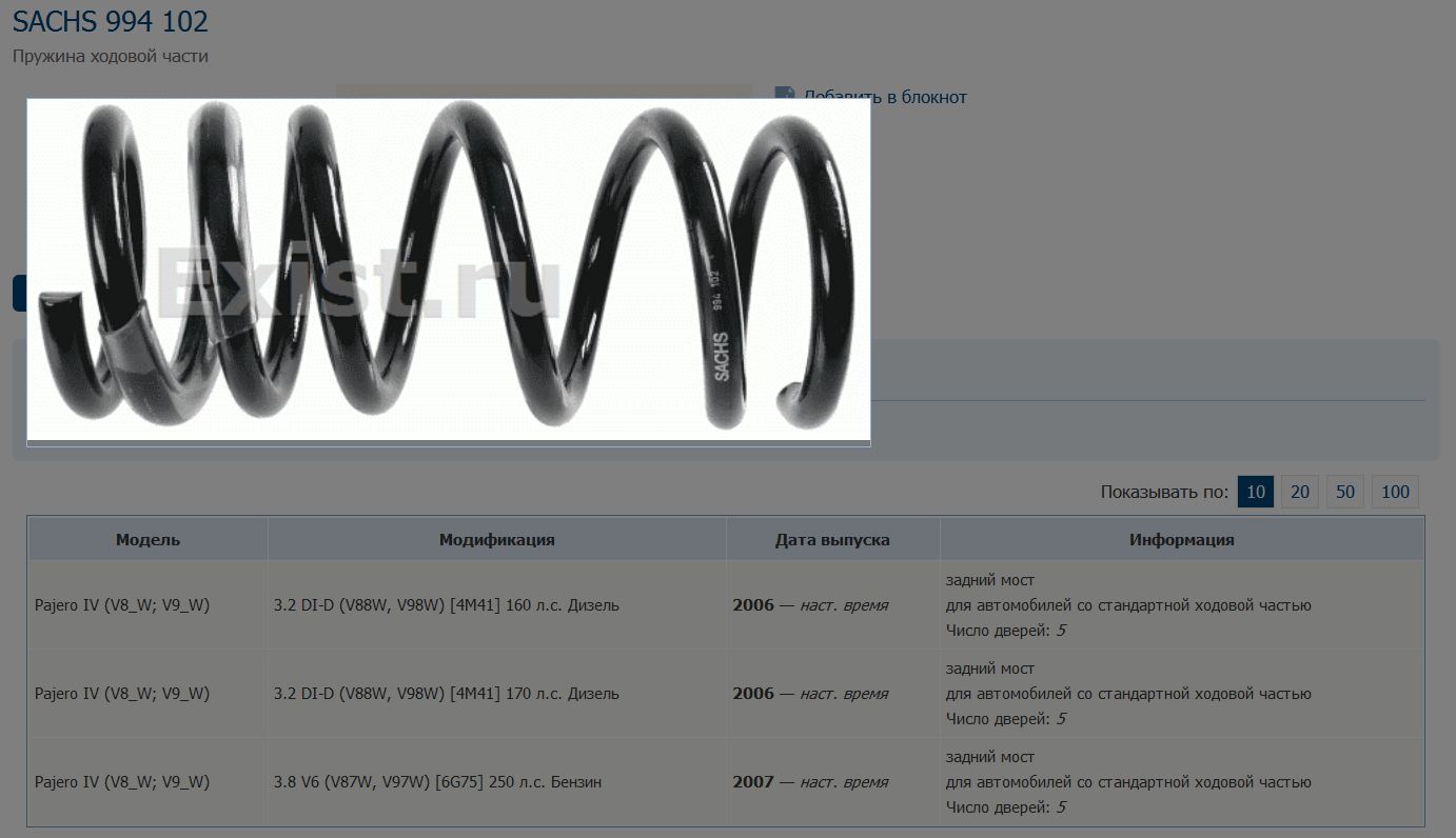

Но настал конец моим мучениям: пришли пружины! Незамедлительно ринулся менять. Однако, сначала померял. Рулетка показала, что пружины: 357мм, на 10мм короче тех, что стояли. Проконсультировался с Владом, он утверждает, что разбег в 10мм вовсе не критичен, да и точность замеров китайской рулеткой, мягко говоря, не ахти. (Хотя предыдущие пружины мерял ей-же и так-же точно, как вновь прибывшие). В общем, заменили правую.
Вот замеры от арки до центра колеса на подвеске со слегка разными пружинами:
-правая сторона (на пружине сзади 357мм): перед 515мм, зад 535мм;
-левая сторона (на целой сзади 367мм): перед 515мм, зад 545мм.
Нужно учесть, что проехал я после этой замены всего км 100, м.б. поэтому «не устаканилось»?
Влад рекомендовал так и оставить, но кроме замеров есть еще ощущения от подвески. А они таковы: правая сторона (на новой пружине) ощутимо жестче, чем левая. Чувство такое, что едешь на двух разных машинах одновременно-очень неприятно. Каждый переезд продольного шва или полисмена ощущаешь эту разницу.
Решил не мучиться и вчера перекинул левую пружину. Поехал жестче, но равномерно. Буду ждать, что пружины пообмякнут, тем более предыдущий комплект, по моему, к первой тысяче и правда стал помягче. Буду посмотреть.
Кстати, после снятия промерял пружины (той-же рулеткой из Поднебесной): 367мм. Не просели ничуть, пробег на них-ок.7000км. Хотя по замерам от центра колеса до арки перед «упал» на 5мм, а зад-на 3мм. Но эти цифры укладываются в погрешность измерений, поэтому пренебрежимы.
Километров 250-300 откатаю – и на развал, там все еще раз и обмеряю.
Резюме по этому эпизоду: паниковать, конечно, не стоит, однако ситуевина пренеприятная. Ладно вот так-в двух шагах от дома родного на пустом авто: дискомфортом и малыми денежками отделаешься (хотя нервные клетки не восстанавливаются).
А вот если в «дороге дальней-тайге бескрайней»(с), да с семьей на борту, да с багажником заваленным под крышу, да с боксом на релингах… И думать неохота! Всей душой понял коллегу ISerg из аналогичной ветки по НМПС, попавшего в аналогичную ситуацию, но «посреди Монгольской степи» (с). Жесть!
Кому интересно, вот тут все подробно описано: http://www.pajero4x4.ru/bbs/phpBB2/view ... &start=180
Упаси Господь от подобных приключений!
Сам производственник, поэтому хорошо понимаю Влада: если ты делаешь 1000 изделий с процентом брака 1/1000, то рекламация, наверное, будет одна, а если 10 000-то, соответственно -десять. Это-обратная сторона «эффекта масштаба». Всей душой желаю Владу искоренить малейшие возможности подобных ситуаций, а со своей стороны надеюсь, что «пуля дважды в одно отверстие не попадает».
Удачи всем и крепости Вашим пружинам!

Сравните геометрию самых ударонагруженных нижних витков самопальных и мицушных стоковых пружин... - она противоположно ориентирована. Самые ударные витки не работают вообще или малоэффективно по сравнению со стоковыми...vector-n писал(а):Доброго времени суток, уважаемые Паджероводы (и сочувствующие)!
http://www.pajero4x4.ru/bbs/phpBB2/down ... =97017&t=1
лопнула пружина!
http://www.pajero4x4.ru/bbs/phpBB2/view ... 0#p1561601
Катана vs дубина

Лишний раз убеждаюсь, что самопал- есть самопал. Все таки я посмотрел бы в сторону известных брендов. Которые прошли испытания и потом выпущены в серию. Ничего против Влада не имею но возникают вопросы. Тестирование пружин как проходит? А если лопнет на скорости и не дай бог со слетом с трассы , кто несет расходы? Какие нибудь сертификаты пружины от Влада имеют??

Говорить о ударонагруженности нижних витков в системе, где инерция высока и ускорения витков относительно малы, не приходится. Все витки работают практичкски в равных условиях.

По вопросу распределения нагрузки в пружине думаю гораздо лучше обратиться к специалистам в этой области. Иначе мы тут "наумствуем"
И еще-если считать штатные пружины от Мицу неким идеалом (ставят, мол, на конвейере, проходят, мол, проверку производителя, etc...), то есть точная информация-они тоже лопаются! На пробегах в 25-30тыс, при нормальной (без оффроуда и рейдов) эксплуатации. А то, что садятся-это как-бы уже само собой.
Утешили...владимир михайлович писал(а):Попадает, по крайней мере в отношении пружин...
Абсолютно согласен с Вами, почему и писал, что не хочу нагнетать обстановку, да и менять пружины от Влада ни на какие другие пока не собираюсь. Ехать-то можно, но так не хочется!владимир михайлович писал(а):Не приятно конечно, когда ломается пружина, но и не так смертельно, ехать всеж можно...
Почему-истину? Если негатив - значит сразу "истина"? Истина, как всегда: "где-то посередине"Alniker писал(а):Вы поймали истину за хвост...
Нижние витки ("ударные"(с)Alniker) не только на пружинах от Влада имеют более мелкую навивку, по отношению к верхним, очень бегло посмотрел, нашел вот эти:А лопнул у меня, кстати, именно верхний виток.Alniker писал(а):Сравните геометрию самых ударонагруженных нижних витков самопальных и мицушных стоковых пружин... - она противоположно ориентирована. Самые ударные витки не работают вообще или малоэффективно по сравнению со стоковыми...

Евгений, здравствуйте!
Насчет "лопнет на скорости и не дай бог со слетом с трассы" не обсуждал с ним, предлагаю этот вопрос оставить открытым для ответа Владу. Что скажешь, Влад?
Кого-то посоветуете? Буду признателен за наводку.Delika379 писал(а):Все таки я посмотрел бы в сторону известных брендов. Которые прошли испытания и потом выпущены в серию...
Влад рассказывал, что пружины после изготовления дважды (до покраски и после) заневоливают: сжимают прессом до соприкосновения витков и так выдерживают некоторое время. Такое испытание пружин необходимо для контроля термической обработки и выявления дефектов пружины. Влад говорит-делают. Тrue or not -Delika379 писал(а):Тестирование пружин как проходит? А если лопнет на скорости и не дай бог со слетом с трассы , кто несет расходы?
По этому вопросу в конце декабря 2012 влад писал:Delika379 писал(а):Какие нибудь сертификаты пружины от Влада имеют??
Так что, сертификат, похоже, есть. Но лопнула-ж, сертифицированная собака женского рода...Vladsprings писал(а):Не знаю,будет ли это кому-нибудь интересно, но сегодня мы получили сертификат обязательной сертификации на изготовление пружин подвески автомобилей. И даже случайно облили его миллером. Так что пружины теперь сертифицированы и даже обмыты (в смысле, сертификация обмыта...)
