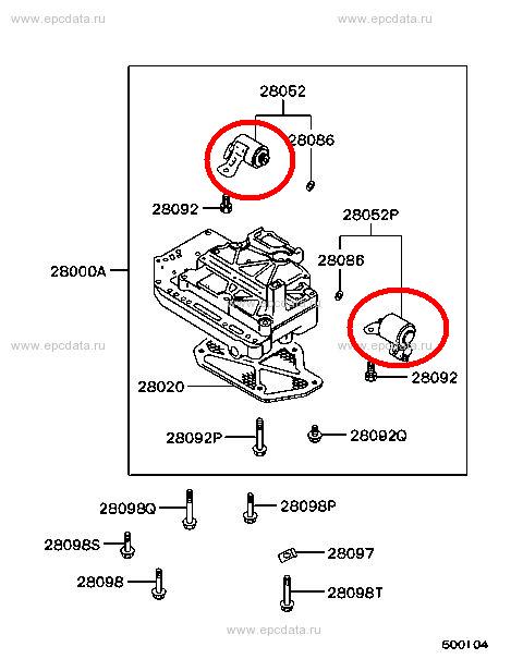

Нашел в инете фото сего девайса в разных ракурсах..
Выкладываю.. будет на чем рассуждения строить
Pajero Junior ZR-II 1996 г. 4А31, Н57А - 205 т.км.
Re: ВСЁ ОБ АКПП Джуниора.
Во!на фото где коробка вид с права есть (датчик)с белым и чёрным проводом как я понял это один провод клапан а второй соленоид.так?

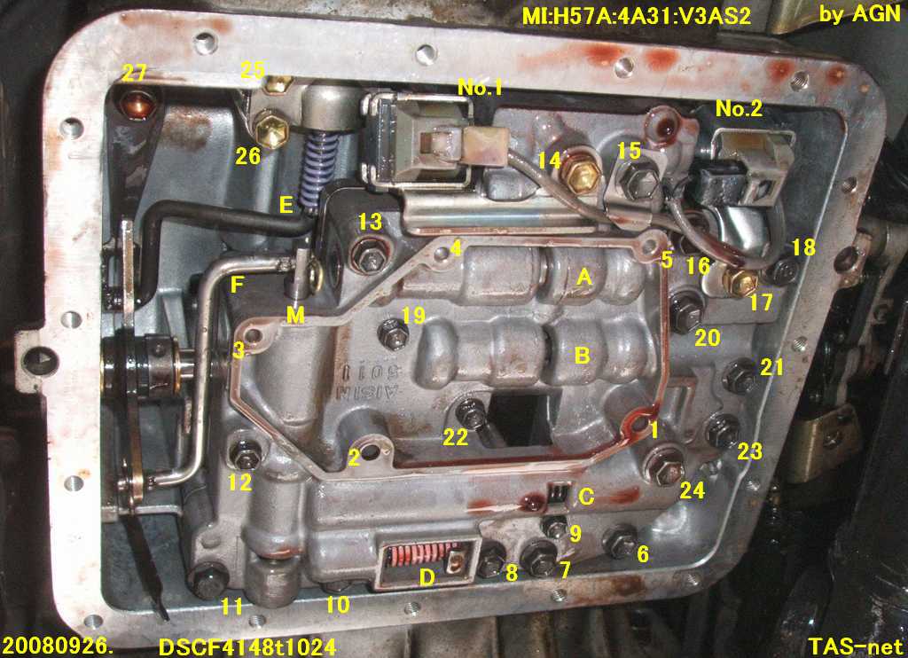

Продолжение книжки с картинками...
Это соленоид. А тут коробка с клапанами и циферками, очень удобно.. циферкам можно присвоить наименования...

могу рассуждать чисто теоретически..
по схеме соленоиды тут... а вот тут http://td.pajero4x4.ru/?p=92#
на рис 5 видно, где стоят соленойды.. отсюда делаю предположение - съем коробки не понадобиться

Привет всем. На форуме сейчас бываю редко, времени нехватает.
Два КЛАПАНА расположены на клапанной коробке. Снимаем поддон. Видим их, расположены рядом соосно. Два болтика. Соленоид снимается сбоку снаружи АКПП., под селектором выбора передач. Круглая хрень диаметром 5-6 см. Она там одна. Выкручивается.
Клапан - электромагнит, совмещенный в одном корпусе с гидравлическим клапаном.
Соленоид - электромагнит, своим сердечником толкает натяжитель тормозной ленты.
Датчик температуры расположен сверху на трубке отвода жидкости в радиатор для охлаждения.
Датчик оборотов сверху, со стороны кардана.
