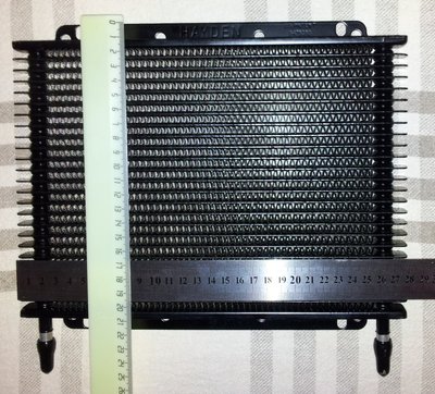

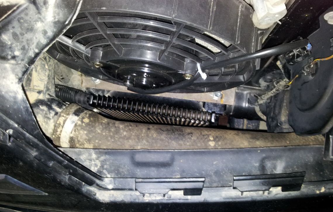

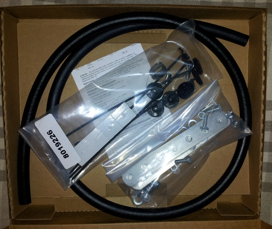

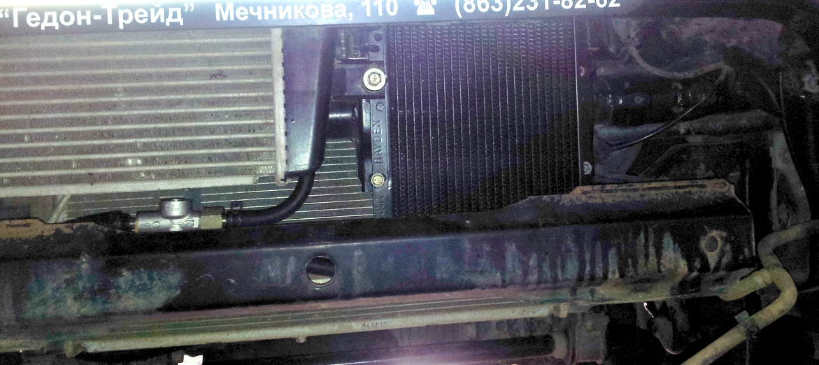

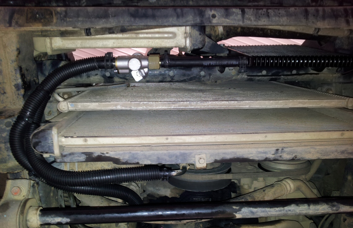

Поставил неделю назад Hayden OC-1678 на штатное место с термостатом BEHR. Для установки снимал только нижнюю губу.
вид спереди Вид снизу Термостат закрепил на кронштейне чуть ниже интеркулера.
Вид сверху Долго выбирал между радиаторами Hayden 1678 и 1679. 1679 процентов на 20 производительней. Но, соответсвенно, и больше. Вырезал картонку по размерам в описаниях радиаторов, 1678 - 278 х 241 мм, 1679 - 278 х 295 мм, попробовал и никак у меня 1679 вставить в штатное место не получилось. Заказал 1678. Потом нашёл на драйве вариант установки 1679 на штатное место https://www.drive2.ru/l/6183532/, но уже поздно было.
Реальные размеры 1678 Как видно, в параметрах радиатора размеры указаны с учётом трубок. Размеры самого "тела" радиатора на пару сантиметров меньше. Что и позволяет запихнуть 1679 на штатное место.
Но 1678 ребрами чётко попадает на штатные отверстия. Дырки под болты только нужно где-то рассверлить, где-то новые просверлить. Под 1679 слева (вид спереди) можно также крепить на штатные места возле интеркулера. Справа придётся что-то придумывать с кронштейнами.
Радиатор заказывал на автодоке по артикулу OC1678. Оно там не Hayden, а Transtar числится. Думаю, и другие модели радиаторов Hyaden там также будут под именем Transtar. Всяко быстрее, чем из за границ заказывать.
Приходит вот такая коробка Made in Korea. В ней, кроме радиатора, ещё шланг и крепления. Комплектный шланг использовать не стал, заказывал отдельно.
Термостат, шланг и хомуты брал в trancool.com всё с размером 10мм. Шланг расчитан на 100 гр., кратковременно до 120. Если есть возможность, поищите другой - есть варианты с рабочей температурой до 125 (Seltex), что, по-моему, будет лучше.
Наблюдения за неделю. На трассе пока больше 82 гр. не видел. Раньше часто было около 105. По городу держится около 80. Прогреваться с радиатором коробка стала медленнее.Температуру смотрю мультитрониксом.
На днях заехал на местную горку. Ехал на автомате где-то 8 км подъёма с набором высоты около 400 метров. Наверху была температура 97, причём последние метров 400 расти перестала. Думаю, что на затяжных подъёмах пассивного охлаждения может не хватить. Если в поездках по горам буду регулярно видеть больше 100, придётся что-то ещё придумывать. Может, попробую перенести радиатор перед или после вентилятора кондиционера с принудительным включением вентилятора.
