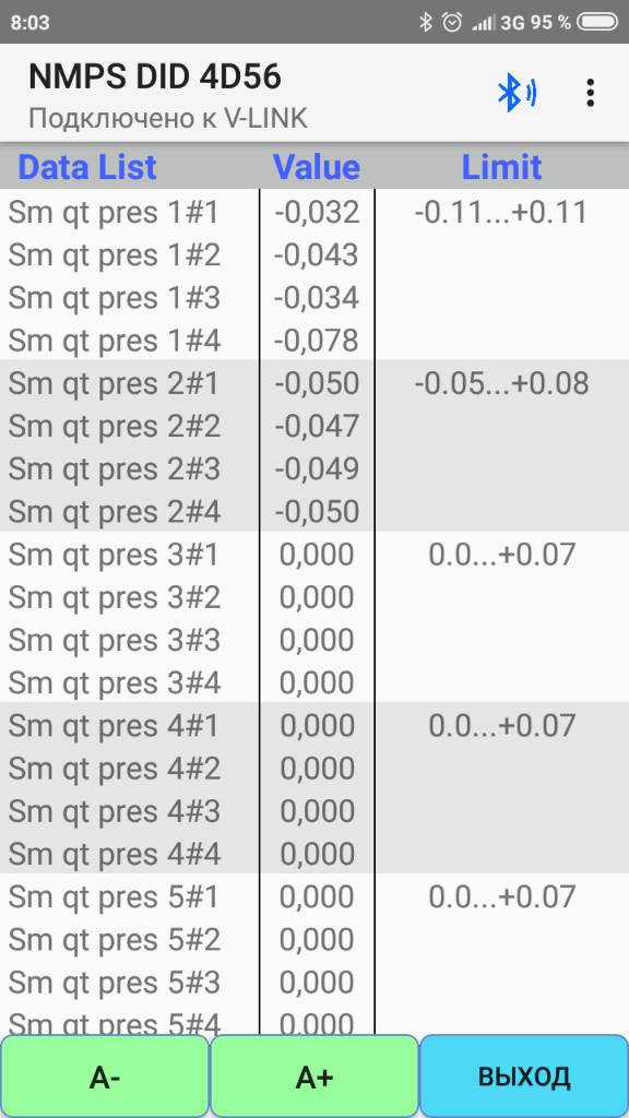

Добрый день! У меня такие же шумы как описывал Aleks Noth.
Aleks North писал(а):Всем здрасте! ))
Началось всё с того, что под новый 2019 год приобрел Pajero Sport 2014г. 4d56t c пробегом 67000км, салон как новый, обслуживание у дилера со всеми бумажками и печатями, по этому делаю вывод что пробег не смотанный.
После покупки беспокоил металлический треск под нагрузкой в движении (как растянутая цепь, не отрегулированные клапана или стучащие форсунки), причём если даешь больше гари, то звук может пропадать, а может становиться сильнее как трещётка. Ещё он проявляется при сбросе газа и удержании педали в определённом положении. Если просто стоять и газовать такого треска нет.
Сразу поменял все масла, жидкости и ремни. Звук остался.
Стал думать на форсунки.
На протяжении месяца делал обучение и сравнивал результаты! (табличка в приложении) Левый скрин от 08.04.19 (как будто после обучения треска меньше (но возможно плацебо)))
Пробовал чистить LIQUI MOLY PRO-LINE JETCLEAN DIESEL-SYSTEM-REINIGER (звук не ушёл)
Потом психанул и снял форсунки (отвёз на стенд) фото с результатами в приложении. (сказали на пределе допусков но ещё походят) ))
Отрегулировали клапана и замерили плотность (никуда не продувает)
Собрали (звук остался) ((
Прошил ADAKTом +100500_egr off, до этого egr был заглушен физически (звук остался)
У кого какие мысли будут по звуку и по состоянию форсунок?
P.S. если делать обучение несколько раз в день, то показания будут отличаться (иногда сильно)!
Ну и так для справки заводится хорошо, обороты держит ровно, разгоняется и едет то же хорошо, пыхает черненьким если резко дать гари.
Сегодня провел тест форсунок... На четвертой форсунке, в сомом конце текста на одну секунду слышатся характерный шум. Может ли это быть понятной?
Отправлено с моего Redmi 4X через Tapatalk

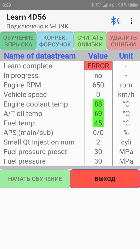

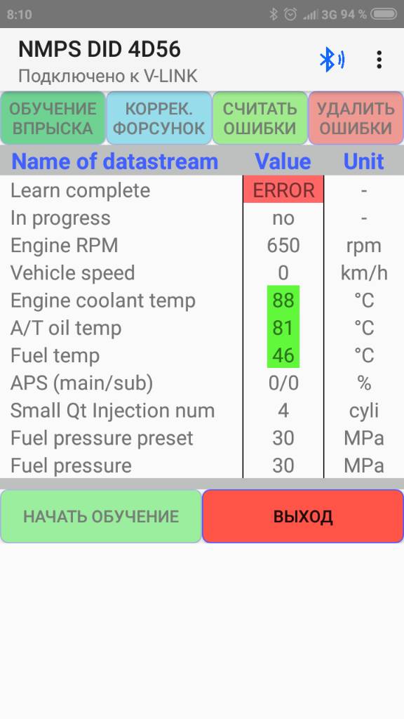

И ещё! Попытался провести обучение.... Не пойму в чем дело все условия соблюдены, раньше проводил без проблем.
