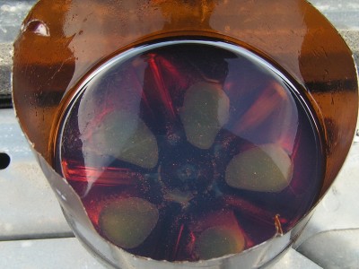

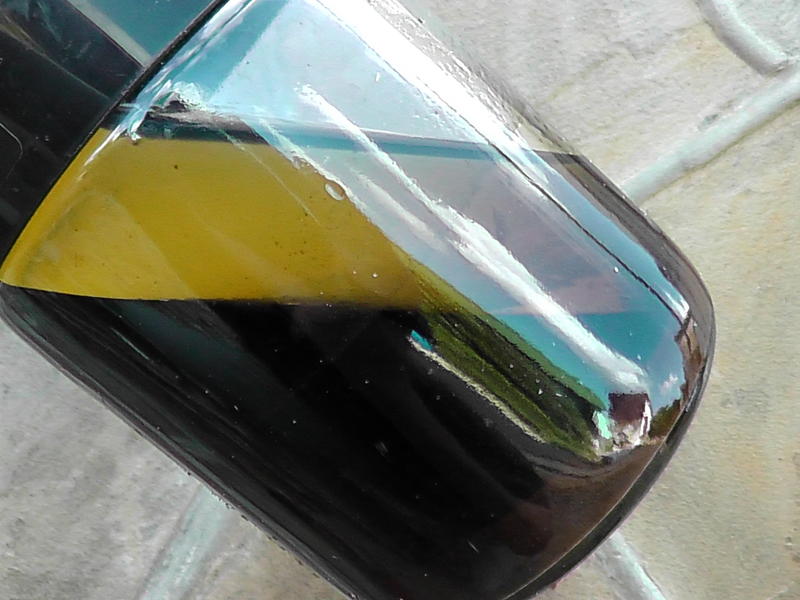

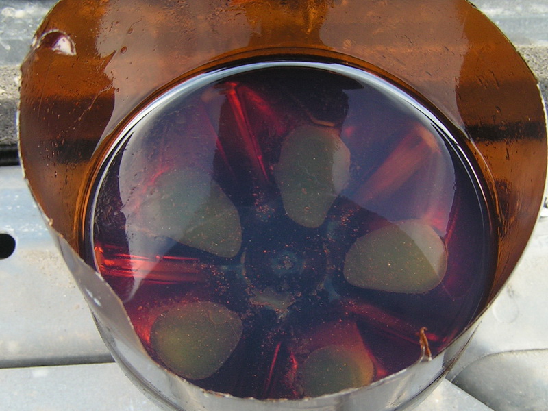

Перед заменой топливного фильтра, сливать с него отстой, в прозрачную ёмкость. Смотреть что плывёт из бака.krokodil594 писал(а):У меня тоже, вот уже 2-3 месяца, ежедневно выстреливает нечитаемый, но сбрасываемый ЕЛМкой чек. Во время выстреливания чека, с машиной ничего не происходит, как ехала так и едет, все работает штатно. После сброса чека (на ходу), в течение всей поездки, он больше не появляется, но как только заглушил машину и потом снова завел, чек обязательно выстрелит через некоторое время. Было предположение, что возникновение этого чека, провоцирует новая, недавно приобретенная ЕЛМка (бывали такие случаи). В один прекрасный день я поставил новый патрубок турбины в замен старого и в течение 2-х дней после этой замены я не видел привычного чека. Счастье было недолгим, мои надежды не оправдались и чек загорелся снова. Неделю назад, была штатная замена масла и фильтров (кроме топливного) и о чудо, я снова не вижу уже ставшего родным чека, но и в этом случае чек не смог выдержать разлуку больше 2-х дней и вернулся домой. Буквально вчера, я заменил топливный фильтр и чек снова исчез, сегодня утром по дороге на работу он тоже не появился. На долго ли?
Реальные фотографии, из аналогичной ситуации.
