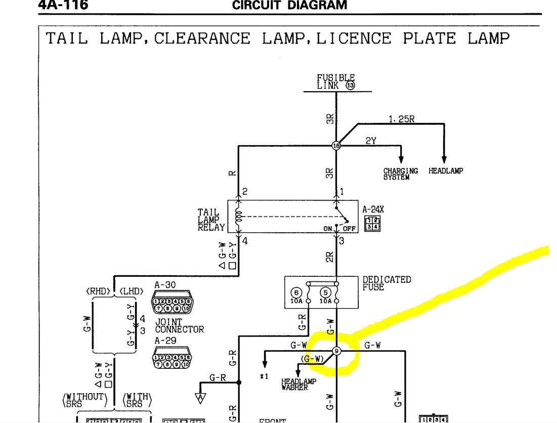

Всем привет.
Паджеро 2. Коротыш. 6G72(24). Ручка
Вопрос. Где находится и что из себя физически представляет узел 9? На схеме выглядит вот так. Это цепь питания габаритов. Проблема в том, что не работает омыватель фар, не горят ЗАДНИЕ габариты и не работает подсветка приборки
