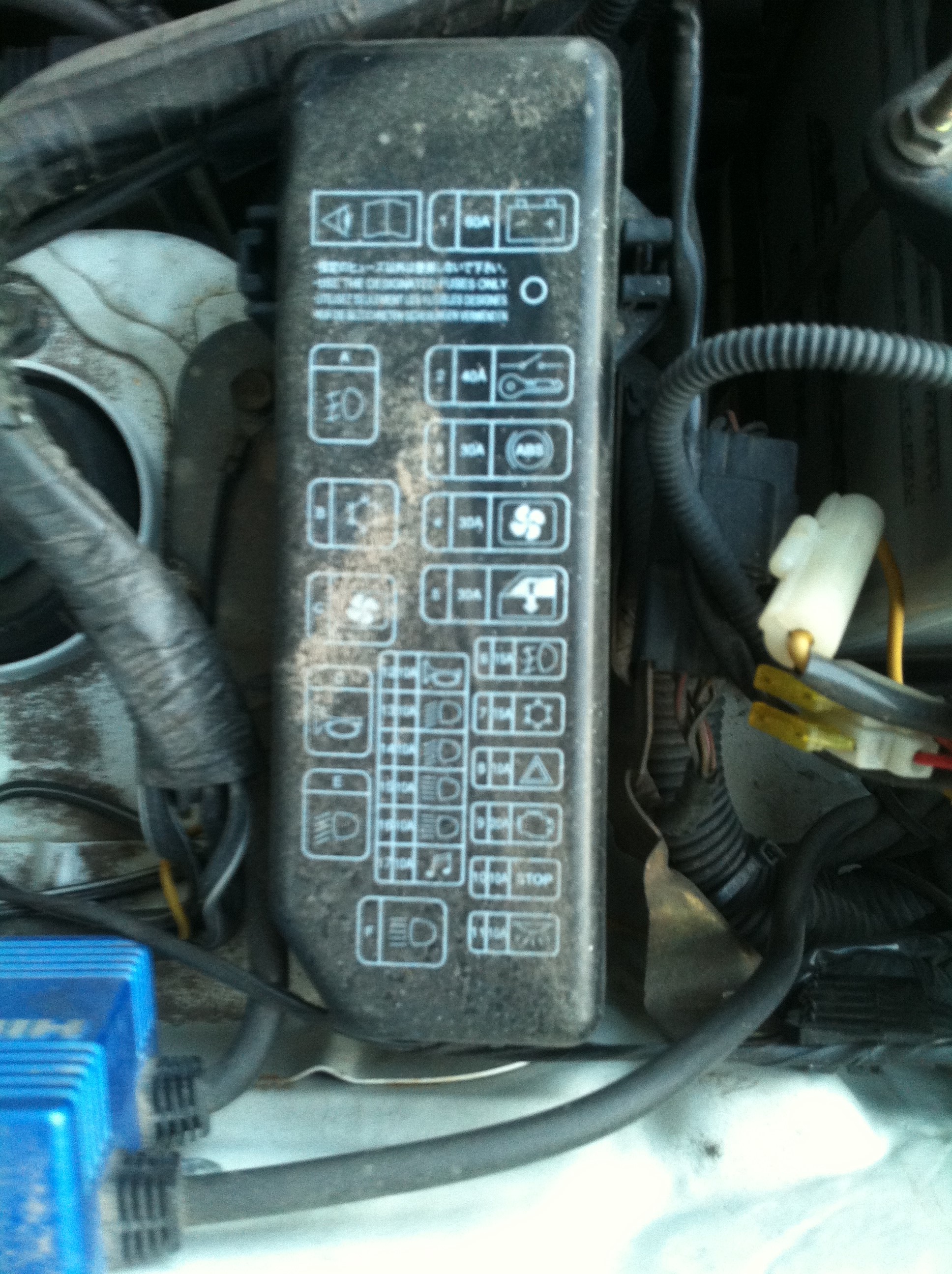

подскажите где находится предохранитель ABS?, на субаре у мена в подкапотном блоке, а на Жорике там всё на японском не понять какой... или может он вообще в салоне

У меня в подкапотном блоке обозначения картинками. Среди картинок есть символ ABS, могу завтра сфотать.Gosha %) писал(а):подскажите где находится предохранитель ABS?, на субаре у мена в подкапотном блоке, а на Жорике там всё на японском не понять какой... или может он вообще в салоне

Так он на плюсовой клемме аккума висит и по англиски на нем написано ABS...Gosha %) писал(а):подскажите где находится предохранитель ABS?, на субаре у мена в подкапотном блоке, а на Жорике там всё на японском не понять какой... или может он вообще в салоне

если не затруднит, будьте добры )nosoff писал(а):У меня в подкапотном блоке обозначения картинками. Среди картинок есть символ ABS, могу завтра сфотать.Gosha %) писал(а):подскажите где находится предохранитель ABS?, на субаре у мена в подкапотном блоке, а на Жорике там всё на японском не понять какой... или может он вообще в салоне

idled писал(а):Так он на плюсовой клемме аккума висит и по англиски на нем написано ABS...Gosha %) писал(а):подскажите где находится предохранитель ABS?, на субаре у мена в подкапотном блоке, а на Жорике там всё на японском не понять какой... или может он вообще в салоне
хм, надо глянуть, только акб предыдущие владельцы в багажник перенесли... надо будет поискать в районе штатного мест акб...

Карта расположения предохранителей в коробке нарисована на крышке. Обрати внимание на то, что у меня миник. А одинаковые ли коробки с предохранителями у нас - я не знаю.Gosha %) писал(а):если не затруднит, будьте добры )nosoff писал(а): У меня в подкапотном блоке обозначения картинками. Среди картинок есть символ ABS, могу завтра сфотать.

спасибо всем по предохранителю abs, нашелся на бывшей клемме акб, единственно при вытаскивании он развалился... ну и ладно...
