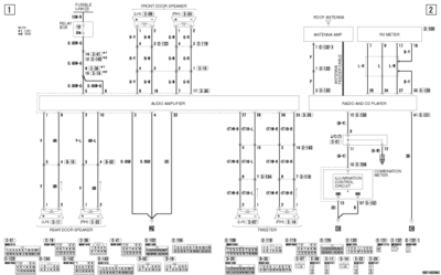

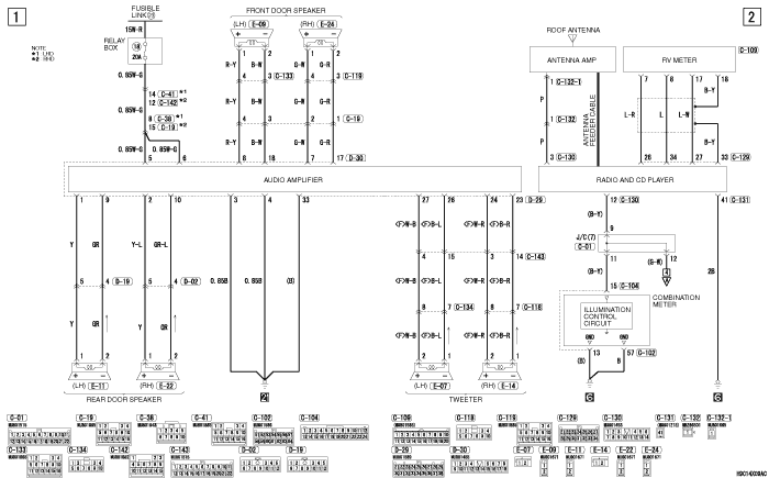

Машинка NMPS 2008 г.-3.2 дизель. Стоит штатная магнитола и штатный усилитель под водительским сиденьем. Если просто поменяю магнитолу на другую (через переходник ISO) будет ли работать со штатным усилителем или его надо выкинуть и подключить на прямую к колонкам?

serg9v писал(а):Машинка NMPS 2008 г.-3.2 дизель. Стоит штатная магнитола и штатный усилитель под водительским сиденьем. Если просто поменяю магнитолу на другую (через переходник ISO) будет ли работать со штатным усилителем или его надо выкинуть и подключить на прямую к колонкам?
работать не будет, а что делать твоё решение :)
если это обычная автомагнитола, т.е. с дифференциальным выходом, то можете смело менять и все будет работать через ваш штатный усилитель! (единственное замечание -- нужно будет перекоммутировать один контакт в разъеме усилителя). Если же будете выкидывать усилитель и подключать "напрямую", то для полноценной работы переделок потребуется гораздо больше, т.к. не всякие автомагнитолы способны работать на колонки с сопротивлением 2Ом, поэтому возможно прийдется поменять динамики на 4-омные. Также в комплектациях с усилителем твиттеры (ВЧ-пищалки) подключены отдельно от динамиков, поэтому для полноценного подключения возможно понадобится либо поменять пищалки на совместимые и подключить параллельно передним колонкам, либо же при замене динамиков передние купить со встроенными пищалками.

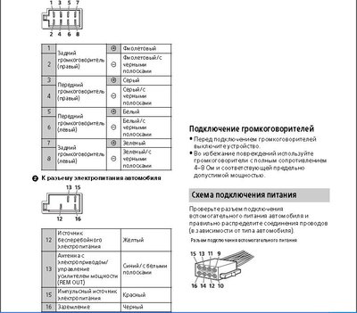

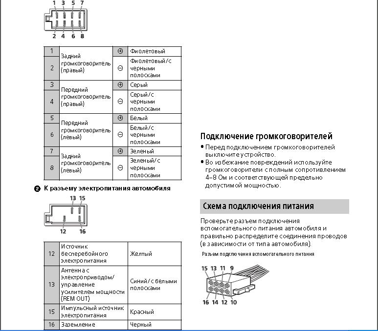

Спасибо за ответ. В том и дело, хочу поменять только магнитолу, например такую - https://market.yandex.ru/product/115890 ... track=tabs

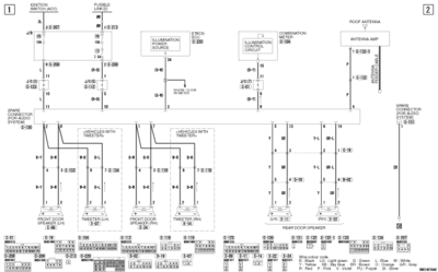

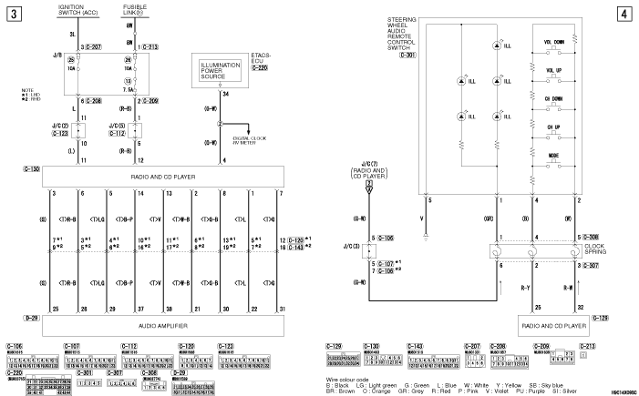

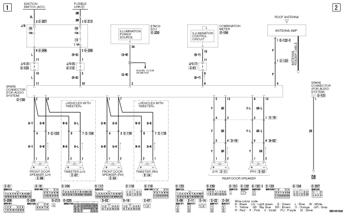

или посоветуйте другую в пределах 4-6 тысяч руб. Какой контакт нужно перекоммутировать в усилителе для работы? Если не затруднит, покажите на схемах.
Схемы прикладываю.

Сообщение swao »
serg9v писал(а):Спасибо за ответ. В том и дело, хочу поменять только магнитолу, например такую - https://market.yandex.ru/product/115890 ... track=tabs
Схемы прикладываю.
по-порядку:
1) указанная Вами магнитола работает только на 4..8-омные динамики, поэтому в случае подключения "напрямую" не подходит;
2) в случае с вашим штатным усилителем подойдет;
3) посоветовать другую в указанном Вами ценовом диапазоне я не могу, т.к. не занимаюсь продажами магнитол, поэтому могу только подсказать подключение указанной Вами;
4) в вашей комплектации НМПС используется два устройства, требующих "доп.питания" или "активации", соответственно, это антенный радиоусилитель и звуковой усилитель мощности под сидением. Первому нужно подать питание для нормального приема радио, а второму нужно "разрешить" работу при включении магнитолы. Таким сигналом в штатной магнитоле является сигнал на контакте 3 в разъеме C-130 магнитолы, который по штатной проводке попадает на контакт 25 в разъеме D-29 штатного усилителя;
5) судя по фирменному описанию на указанную магнитолу Сони у нее также есть нужный сигнал на контакте 13 (см. рис.), но в большинстве типовых массово продающихся переходников ISO-mitsubishi этого контакта не будет, поэтому для нормальной работы антенны и активации звукового усилителя его либо прийдется самому скоммутировать, либо если не хотите возиться, то можете использовать половинку ISO-переходника от Паррота 86150 (судя по подписи Вы в МСК, поэтому купите его без проблем).
При таком подключении все будет работать. Если возникнут доп.вопросы -- обращайтесь.
