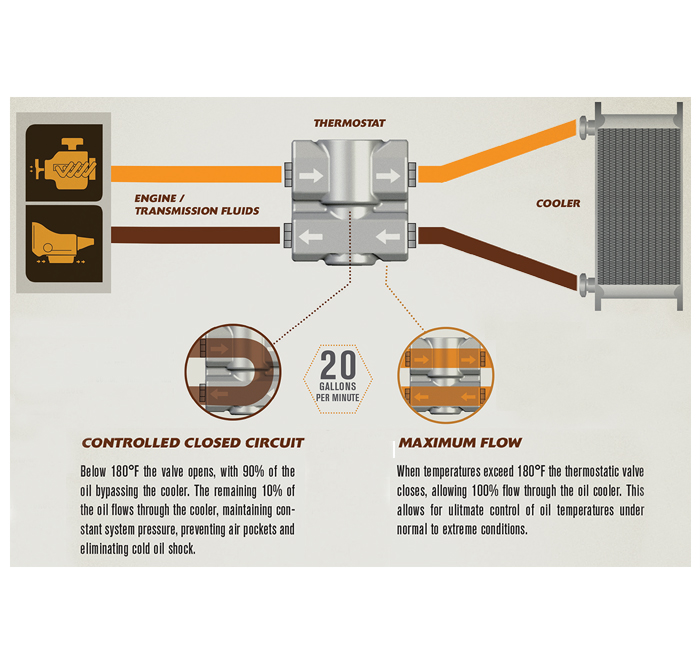

Производитель вроде как одну схему подключения предлагает, , я так понимаю это первый вариант подключения, когда темп ниже?NDF писал(а):Именно при подключении по стрелкам есть 2 варианта подключения.kompail писал(а):Так там стрелки нарисованы, куда чего подключать, как можно перепутать?NDF писал(а):И еще один момент есть. У тебя трансмиссионный термостат стоит?
Имеет значение подключение термостата, актуально для Derale. Если входящий поток упирается в колбу с расширяющимся веществом, а выходящий идет со стороны запирающей шунт термостата шайбы (клапана), то Т на выходе из допрадиатора будет градусов на 10 ниже. Если же перекинуть шланги наоборот, то расширяющееся вещество будет реагировать на температуру масла на ВЫХОДЕ из допрадиатора. Колба с расширяющимся веществом будет омываться в основном выходящим охлажденным потоком. А диапазон работы термостата: 72 - начало открытия, 82 открыт полностью.
Я экспериментировал с подключением. При одной полярности температура вариатора устаканивается на 75, при обратной - на 85.
Покрути термостат Derale в руках - сам все поймешь.

Для kompail:
Это картинка с сайта DERALE. Все правильно. Только вот эта картинка появилась там около года назад. А в коробке с термостатом в инструкции схема другая. Вот она была раньше на сайте. Жаль, нет картинки под рукой, но поверь на слово. Вход жидкости в термостат в его узкой части. Для этого его просто надо повернуть на 180 гр. Тоже все по стрелкам будет, но вход/выход (на холодную) изменены местами.
Кстати, и в инструкции написано, что может быть повернут на 180 гр для изменения направления потока жидкости.
При одном варианте подключения термостат реагирует на температуру ВХОДЯЩЕГО потока, при другом - на температуру ВЫХОДЯЩЕГО из допрадиатора потока жидкости.

В приложенной мною схеме, термостат на какую температуру реагирует?NDF писал(а):Для kompail:

По этой картинке - начинает перекрывать шунт внутри термостата при 72 гр ВХОДЯЩЕГО (неохлажденного) потока. При 82 - перекроет шунт полностью. Значит, на выходе из допрадиатора температура будет гораздо ниже (зависит от мощности радиатора), допустим, градусов 50....kompail писал(а):В приложенной мною схеме, термостат на какую температуру реагирует?NDF писал(а):Для kompail:
А если по другому подключить, то реагировать будет на температуру ВЫХОДЯЩЕГО (т.е. уже охлажденного) потока, и температура его будет не ниже 72 гр.
Кстати, у меня на Субаре стоит по последнему варианту. (https://www.drive2.ru/l/7124533/)
Но у нас вариатор несравнимо холоднее, за 4 ходки на Юга летом в жару максимум температуры был зарегистрирован в 89 гр.
Хотя сейчас думаю на следующее лето перевернуть термостат и посмотреть, как оно будет.
Для Спорта с его горячей коробкой однозначно первый вариант подключения, как на картинке.

Все правильно. )Вот так рушаться надежды, я уже губу раскотал, что можно понизить температуру на 10град))) У меня схема подключения доп радиатора после штатного теплообменника. Термостат открывается при температуре 90-95 градусов в коробке. Замерено елм и доп датчиком на выходе из коробки. Те штатно, температура жижи остывает на выходе из теплообменника порядка 15-20 гр, т.е. при температуре 90 с лишним градусов на коробке, на термостате около 70-80 и он только открывается. Если бы сделать чуть поменьше, что бы градусов на 10 открывался раньше, думаю было бы вообще замечательно)
