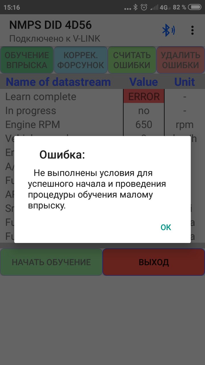

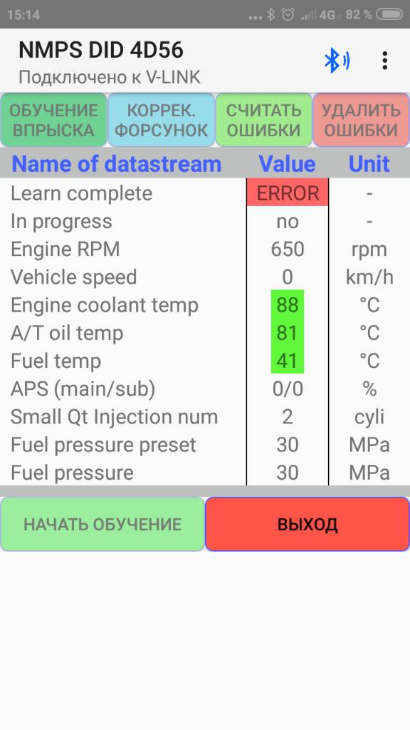

Подскажите что не так?! Вроде все условия соблюдены?!

привет, лог обучения learn-... .log нужно выкладывать, а не trackLog-... .csv
бывает обучение не проходит, если слишком часто его проводить

по температурам все нормально

обновление не влияет, я же в логах вижу команда на начало обучения послана в блок программой правильная и блок на нее отвечает
для обучения подается всего одна команда, остальное все делает блок управления сам
у вас температуры сильно большие попробуйте при менее нагретом двигателе и коробке
у вас же раньше тоже не с первого раза запускалось обучение?

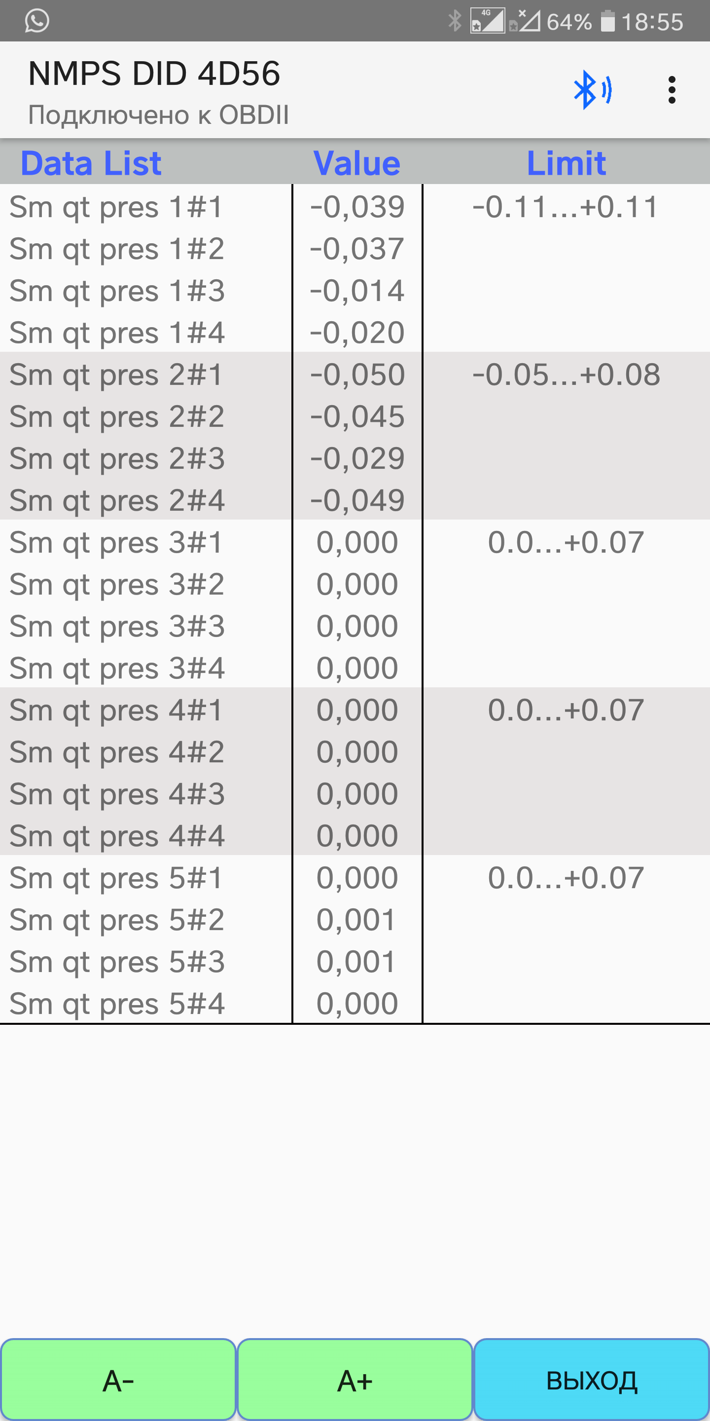

Если смотреть результат теста то на режимах от 90 до 150, то корректировки отличные, но машину в этих режимах колбасит и заданные обороты она держать не может, так может дело в клапане SCV?

Я вот ещё о чём задумался, в коррекциях на 3 и 4 тесте практически у всех и всегда 0,000.
Если предположить что он не показывает выход за пределы коррекции, то в теории там может быть любое число хоть -0,1
Или программа не выдают значения?
В чистый 0 я не верю!
Посмотреть бы как выглядит коррекция у машин с новыми форсунками!
Ps это ведь обучение малому впрыску, ведь есть ещё какой то? )))) Интересно что происходит там! ))
