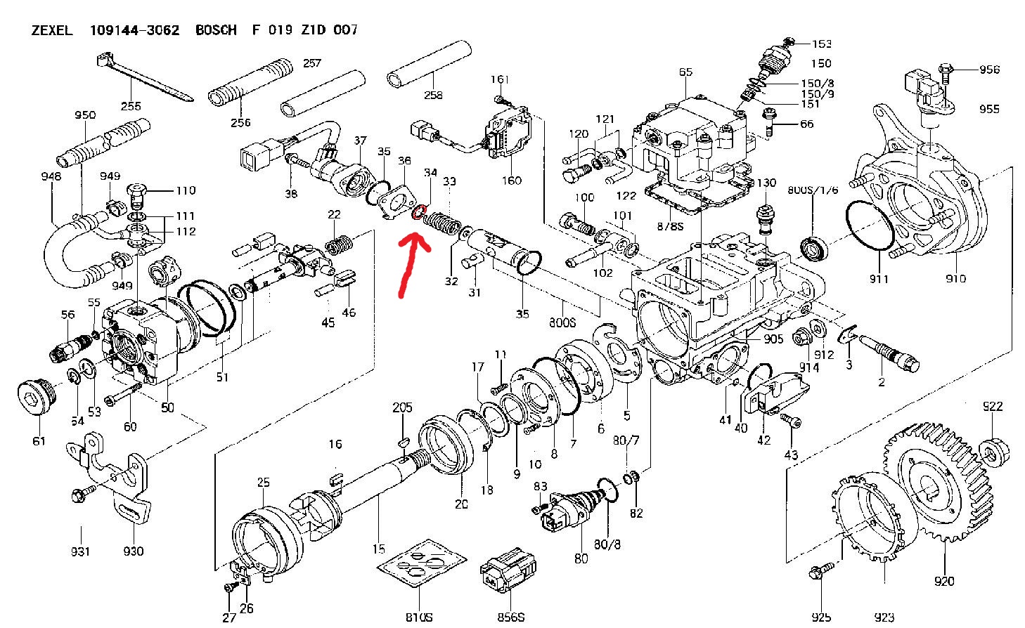

Нужна помощь по номеру детали!
Меняли во дворе с соседом в ТНВД VRZ сломанную иглу УОВ. Поменять удалось, но фатальным образом была потеряна шайба, идущая после пружины. Собрали без нее. Заводится машина отлично, но глохнет теперь не так как у меня: не сразу, а еще тарахтит секунды две после глушения. Как будто система завоздуша. Покатались часа два- три- глохнет так же с задержкой.
Чем чревата поездка без этой шайбы?
Подскажите, пожалуйста номер для заказа этой шайбы:
Pajero III 2006 3.2 DI-D

Нашел номера сам : 1496530600 по коду Зекселя и 9443612842 по коду Боша. Только легче от этого не стало. Нет в наличии.
Подойдет ли туда другая аналогичная шайба?

Некорректной работой системы опережения. Шайбу нужно искать между 2-мя усилителями на редукторе моста. Странным образом, большая часть потеряшек именно туда и залетает. Либо на защите днища...

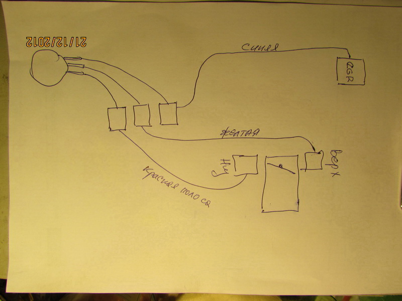

А это говорит о том, что неверно смонтированы шланги на блоке дроссельной заслонки...

Шланги подключены точно правильно, как по схеме. НО почем-то глушится нормально через раз.
Остается открытым вопрос: можно ли заменить шайбу на аналогичную?

Конечно можно, только желательно, подкаленную. Толщина шайб в моей кассетнице, от 2,51 до 2,53. Внешний Д=18. Внутрениий Д=10. Практика показывает, что то, что попало в указанный "Бермудский треугольник", там и остается. Там же еще большая защита днища стоит. А вот воздуха в этом ТНВД быть не должно ни при каких условиях и усиливать пружину доп/шайбами тоже нельзя...
Нужно проверить работоспособность эл/клапана управления нижней заслонкой и произвести замер разряжения в вакуумной системе. Должно быть минус 0,9 - 1,0...

Поиски шайбы так и не увенчались успехом. Автомобиль ездит без нее.
В магазинах шайбы 9443612842 нет. Даже по предзаказу.
Подскажите, пожалуйста, какая шайба туда точно подойдет по характеристикам. Если можно, то ссылкой на магазин. Спасибо!
Аналогов нет...

На зетзапе поиск по артикулу. Звонил- отвечали что нет в наличии и сняты с производства. А то, что артикул висит в каталоге- это не обновлен прайс.
Dizel Man писал(а): Толщина шайб в моей кассетнице, от 2,51 до 2,53. Внешний Д=18. Внутрениий Д=10.
Такие находил, но толщину так и не смог подобрать в диапазоне 2,51-2,53. В основном все шайбы гораздо тоньше.

Искать нужно в специализированных магазинах торгующих комплектующими для топливной аппаратуры. Можно поставить 2 шайбы. И вообще, шайбу я Вам могу подарить... :)
