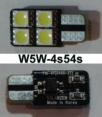

W5W-3s50 Длина 25 мм ,45Лм света http://netuning.ru/index.php?productID=166
W5W-4s54s Длина 27 мм ,40Лм света http://netuning.ru/index.php?productID=207

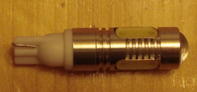

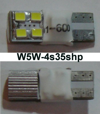

W5W-4s35shp Длина 31 мм. 100Лм света, http://netuning.ru/index.php?productID=189 ( от этой света просто МОРЕ!, есть оттенок 4300К)"
Сомнения "войдет-не войдет" были, поэтому заказал сразу оба последних варианта.

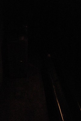

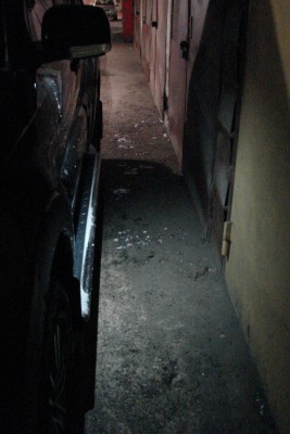

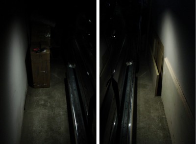

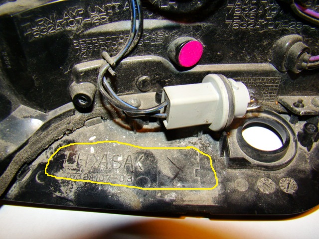

Лампы пришли: Снял дрожащей рукой зеркальные элементы (такие они хлипенькие), попробовал сначала W5W-4s54s. Честно скажу, устанавливая обратно патрон пожалел, что вместо пальцев не пассатижи, но повернул его таки на место. Результат превзошел все ожидания!
Потом установил W5W-4s35shp, при установке, помня о длине, на пару мм большей, чем у предыдущих ламп, осаживал лампу в цоколь "от души". Патрон на место тоже поворачивал, матерясь сквозь зубы. Но результат того стоил!
Света реально много!
Для контраста сделал фото в гараже в полной темноте свечение штатной лампочки и W5W-4s35shp. Все настройки камеры-одинаковые. Почувствуйте разницу! Сделал фото работы вежливой подсветки при рассеянном свете: Очень порадовало то, что ничего переделывать не пришлось.

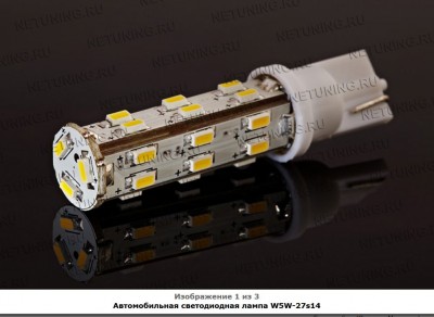

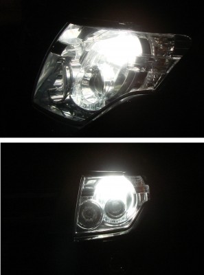

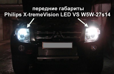

Да, взял еще там себе передние габариты W5W-27s14 - тоже отлично. Свет белый, слегка даже желтоватый, без позорной синевы. Пуля в пулю со штатным ксеноном!
За счет боковых диодов залит весь отражатель, будто еще одна лампа стоит в фаре. Из кучи вариантов, перепробованных мной, этот-лучший.
по результатам этого сравнения Филипс "переехал" в освещение подножек
Сами лампы габаритов выглядят так:

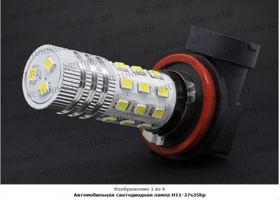

P.S. Еще взял у Павла задние габарит/стоп-сигнал и заказал все поворотники (оранжевые) и мощные лампы заднего хода. Установлю-отпишусь.

НО ЕСЛИ ХОЧЕТСЯ ЕЩЕ ЯРЧЕ, то можно выйти на цифру 700Лм яркости
для этого нужно будет купить лампу
H11-27s35hp http://netuning.ru/index.php?productID=174, а я переделаю цоколь на Ваш тип Т20 (на гарантию и цену эта переделка не повлияет!)"
Так что, автомобильная светодиодная лампа H11-27s35hp (вот такая:) будет перепаяна и опробована. По результату-отпишусь.

Привет! Правильно ли я понимаю, что цоколь лампочек "вежливой подсветки" у тебя установлен параллельно земле, а не перпендикулярно, как на этом фото?vector-n писал(а):Приветствую, коллеги!![]()
Ура! Решилась проблема со "слепой" вежливой подсветкой в наружних зеркалах!![]()
Причем с минимальными изменениями, вернее-совсем без них!
Если параллельно, тогда понятна причина столь роскошного освещения.

Вот не догадался сфотографировать цоколь я, блин! Как-то даже и не озадачивался-вынул штатную лампу, впихнул новую и с большим трудом втиснул цоколь на место. Может, и у меня вбок светит? Но результат-

Горизонтально как на фото, так у всех.Соответственно нужны лампы которые светят как бы вбок, то есть горизонтально.
http://www.drive2.ru/cars/mitsubishi/pa ... 152925483/

Спасибо за ссылку. "Вертикально". я имел ввиду такое положение патрона(белого цвета на фото):Teddybearr писал(а):Горизонтально как на фото, так у всех.Соответственно нужны лампы которые светят как бы вбок, то есть горизонтально.
Фото из той ссылки.
А это значит, что и сами светодиоды (т.к плата, на которой они установлены, плоская) будут светить - вбок, а не вниз.
