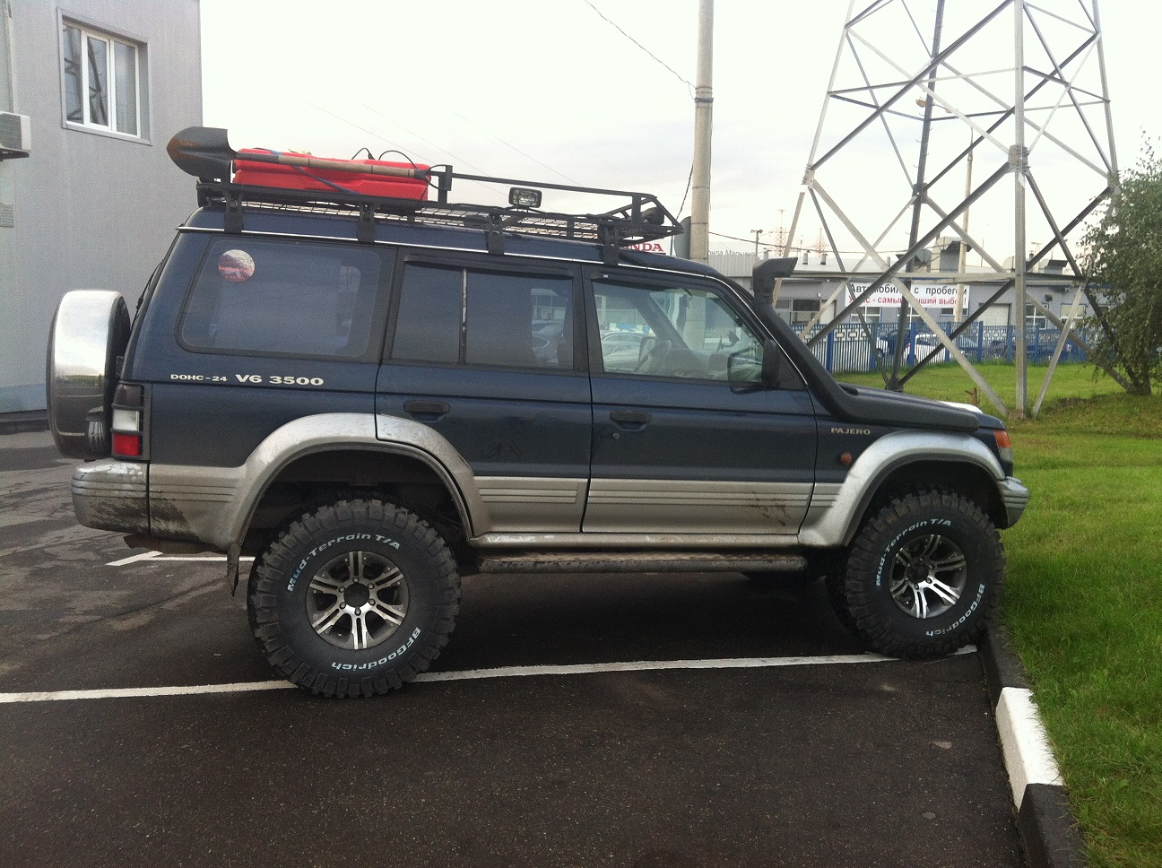

Кстати, если у тебя антенна стоит как на этой фотке, то советую развернуть её так, чтобы ручка крепления была с внутренней стороны, При серьёзном препятствии она не сломается и не вырвет крепление, а только сложитсяDjack писал(а):Всем привет! Давно я тут не был![]()
Правда, похвастаться особо то нечем, доделок не особо много:
1. Имплантировали мы таки эл.вентилятор кондея. В виду конского ценника на оригинал (что нового, что б/у), было принято решения колхозить аналоги. В итоге, был куплен новый эл.вентилятор кондея от ПриорыРазъем был использован оригинальный (взяли от старого, оригинального неработающего вентилятора. Ну а крепления 100% колхоз, с помощью метала, болгарки и дрели
Отдельное спасибо Толе (Дельфину) за помощь в колхозе!
2. Установлен передний свет на экспедиционник. Опять таки с помощью Толи были заколхозены крепления, так как оригинальные площадки для света, к сожалению, не подходили под фары (так как я их видел на багажнике). Осталось весь свет подключить, надеюсь на этой неделе!
3. Была произведена замена антенны на Lemm 2001 Turbo. Теперь я, как взрослыйСпасибо Толе и Денису (Denver34) за антенну!
В ближайшие планы, переделать бодик на нелинейный!

Кстати, в эти выходные катались в непроходимых лесах Смоленской области. Антенна пару раз складывалась, но ручкой, к счастью, ничего не зацепил!
Окончательно понял, что нужен передний силовик и желательно с веткоотбойниками, т.к. очень грустно без них в густых лесах!

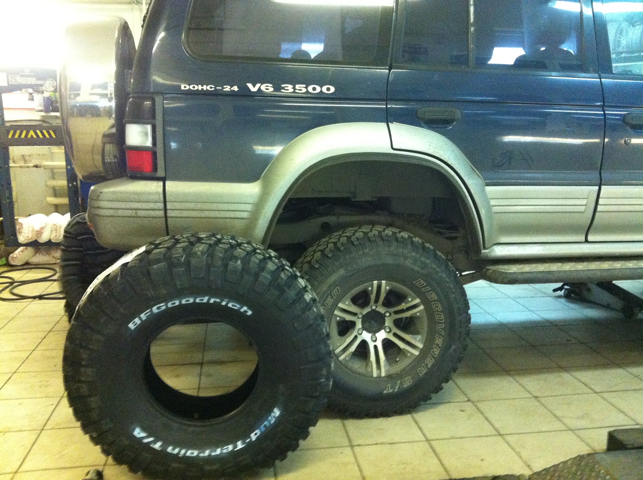

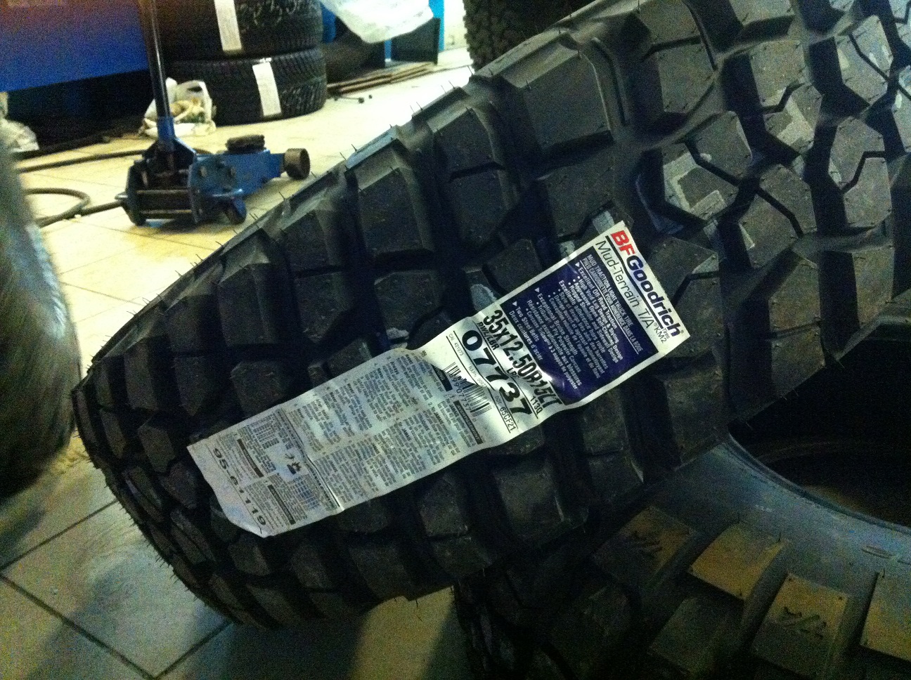

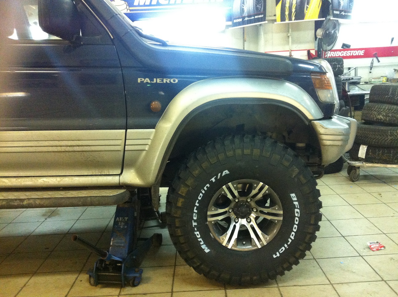

Что-то я долго не отписывался в своей теме
Сегодня перелифтовались, теперь у меня нелинейный бодик 70-30
И как обычно, огромное спасибо Толе (Дельфин)
Вчера были куплены новые колесики. Долго думал какие брать, решил пока без сильно экстрима и проверенный временем вариант, да еще и по неплохой цене. БФГ Муды 35/12,5R15. Покатаемся, посмотрим, не понравится поменяем
Сначала были поставлены на старый лифт 4см. При поворотах передние колеса цепляли брызговики, и был минимальный зазор между передним бампером и колесами. После лифтовик проблема никуда не делась
Пришлось действовать более радикально - были сняты брызговики и немного пдпилины внутренние части передних арок и немного подпилили передний бампер (на всякий случай). Теперь ни где, ни чего не цыпляет
Ну а более подробный тест драйв шин и последующий отчет об этом, думаю будет 12-13 октября

Ну Жень - это жесть! Молодец!
nasosov
- Сообщения: 49
- Зарегистрирован: 20 июл 2012, 19:19
- Мой автомобиль(и):: МПС 2.5 td
- Откуда: СПб
- Благодарил (а): 11 раз
Re: Мой П2, 6G74, 1997 - начинающий экспедиционник!
А зачем нелинейный лифт? Багажник здорово нагружается в поездки?

Нелинейник, чтобы хоть немного выровнить машину, так как сзади патрулевские пружин и амморты от Прадика. Но даже после нелинейника, жопа вздернута, но уже не так сильно!nasosov писал(а):А зачем нелинейный лифт? Багажник здорово нагружается в поездки?
Да и по фигAnt321 писал(а):Макс скорость 90 и расход под 25 ?
Отличный экспедиционный автомобиль получается.
По расходу - ну прям безумно сильно по сравнению с 33-ми он не вырастет.
Зато видон у машины стал - "вапще огонь"
я конечно не знаю что многие возят в экспедиции такого тяжелолого, но когда мы погрузили 5 мешков пескобетона в Женькин багажник (250 кг). то зад был все-равно выше переда.
Так, что нелинейник как раз а тему пришелся. да и потом мы им зад по сути не опускали, а лишь приподняли перед для более комфортного размещения 35 резинки
