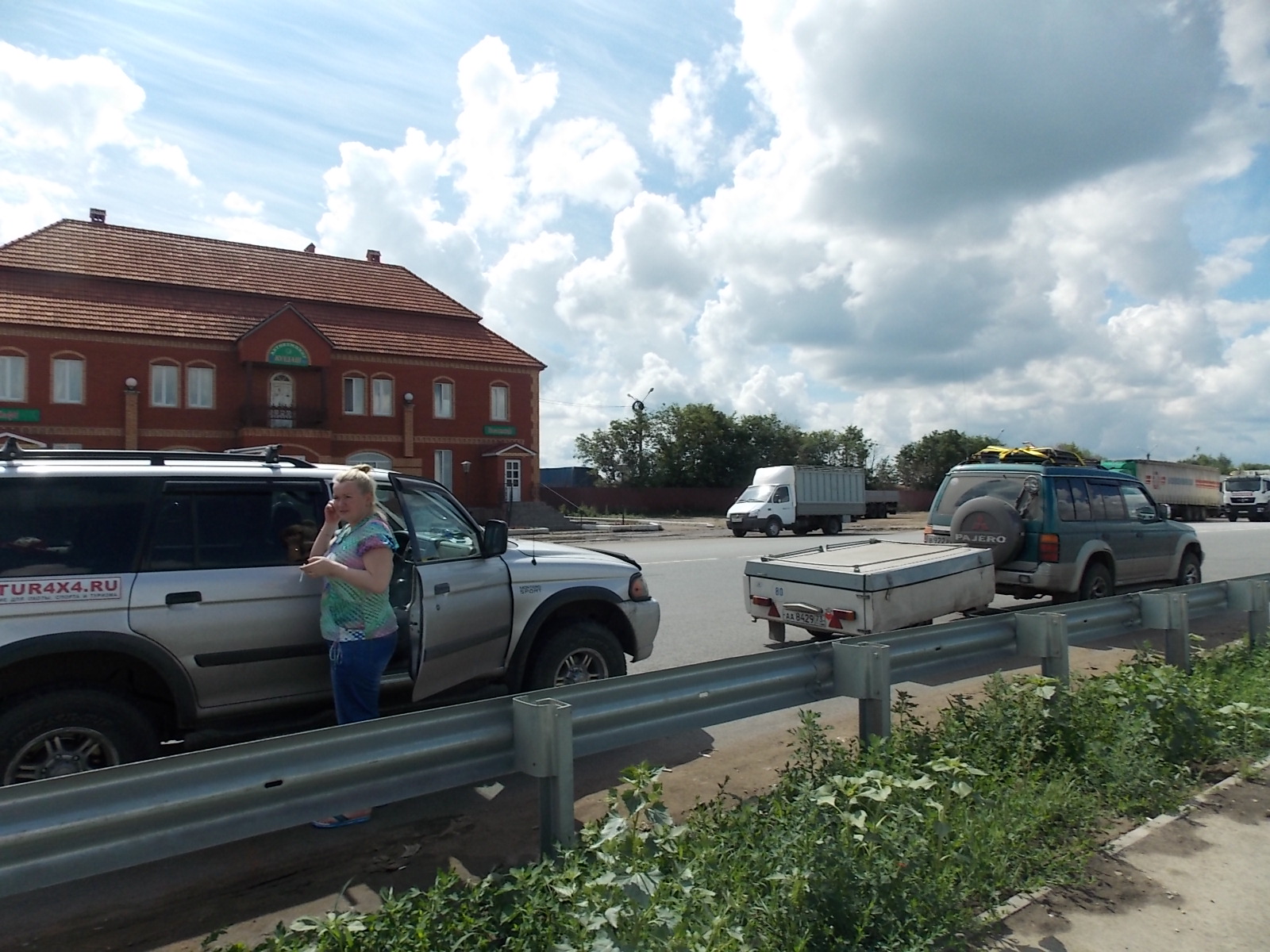

дядя Паша писал(а):Ступица правильная....
ступицы адаптированы под 6х139 (выточены переходники).
Продаю без колес (имеет смысл ставить туда то что будет стоять на тягаче для унификации). Либо можно снять переходники со ступиц и воткнуть жигулевские диски для перевозки.
Именно это я и имел ввиду, подшипники этих ступиц и родные колёса с трудом выдерживают, а про 31-32 говорить сложно.
А так да, прицеп зачётный, правда ценниг великоват.

Есть у меня вот такая техника, фрицевская. Если интересно, могу нафотать нутро, штука интересная, до 8 мужЫчин лезет на ночлег :mrgreen:
Осенью планирую вешать его на раму с приживлением складского отсека спереди, метра на полтора, плюс съемный лафет под ПВХ. Ну и колесья злые надо бы::-D:

Это похоже на Скиф, но не Скиф. Автор же пишет, что фрицевский.
Из минусов сразу вижу одинарное дышло и не совсем понятно, что за подвеска стоит. Но думаю, что при такой конструкции рамы, скорее всего А-образные рычаги с маленикими ходами, на небольших колесиках, которые работают "внутрь" кузова. Без глобальной переделки рамы и подвески, сделать что-то с дополнительными сундуками и на злых колесах, будет очень проблематично. Чисто шоссейный вариант для малогабаритных пузотерок.

По порядку:
1. Это не Скиф, это IFA, 1978 года
2. Подвеска на нем ну явно не для лесов и болот - одна поперечная рессора и по 2 рычага с каждой стороны, просвета дорожного почти нет, зацеп низкий, и потому за Паджерой он волочётся. Плюс узкая колея, и когда проходишь пески, он прикольно так пытается тебя обогнать :)))
3. Рамы на нем в данный момент нет в принципе
4. Раму планирую делать на газелевских рессорах, ось и аморты
5. Дышло - ИМХО сделано на совесть из советской трубы немецкими руками, но учитывая дальнейшие планы по реконструкции и желани е лезть глубже, придется усилить.

Самый простой и как мне кажется надежный вариант: снять с этого прицепа палатку, взять какой-нибудь рессорный прицеп, переделать е у подвеску под требуемые условия (колея, просвет), поставииь злые колеса и на этг все сверху приладить палатку. Получится крепко и довольно надежно, плюс будет двойной прицеп: жилая палатка и грузовой кузов.
Я бы так сделал и в принципе думаю именно в эту сторону, а не в сторону прицепа-дачи. Осталось за немногим: нагрести денег на это все, купить прицеп и палатку, например какую-нибудь для установки на крышу авто в жестком кофре.

Ну как-то так и получится, только не палатку снимать, а ставить на раму весь прицеп в сборе с отрезанным напрочь низом (рычаги, рессора и т.д.) Там ведь внутри и ящики, и полы сделаны. иЕсли совсем угореть по теме, то можно поставить жилой модуль на подушки, чтоб был типа "Сын Паджеры", рама есть :))) И шноркель :mrgreen: :mrgreen: :mrgreen:

Колеса паджеровские? Каким образом установлены: через переходники на родные ступицы или ругие ступицы сделаны?
Ну сейчас на кузов будку и вполнемнеплохой модуль получится.

ступицы Паджеровские, ось переделана под ступицы
