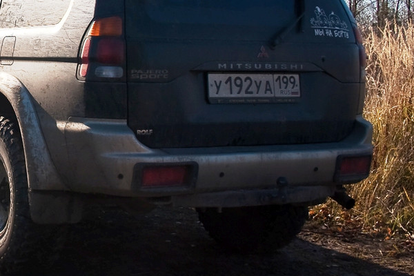

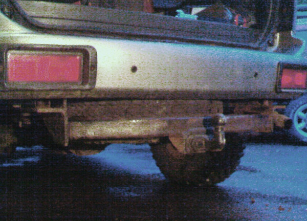

кстати)) вот так торчит штатовский фаркоп после бодика
вот тут большая фотка http://www.pajero4x4.ru/bbs/phpBB2/down ... &mode=view

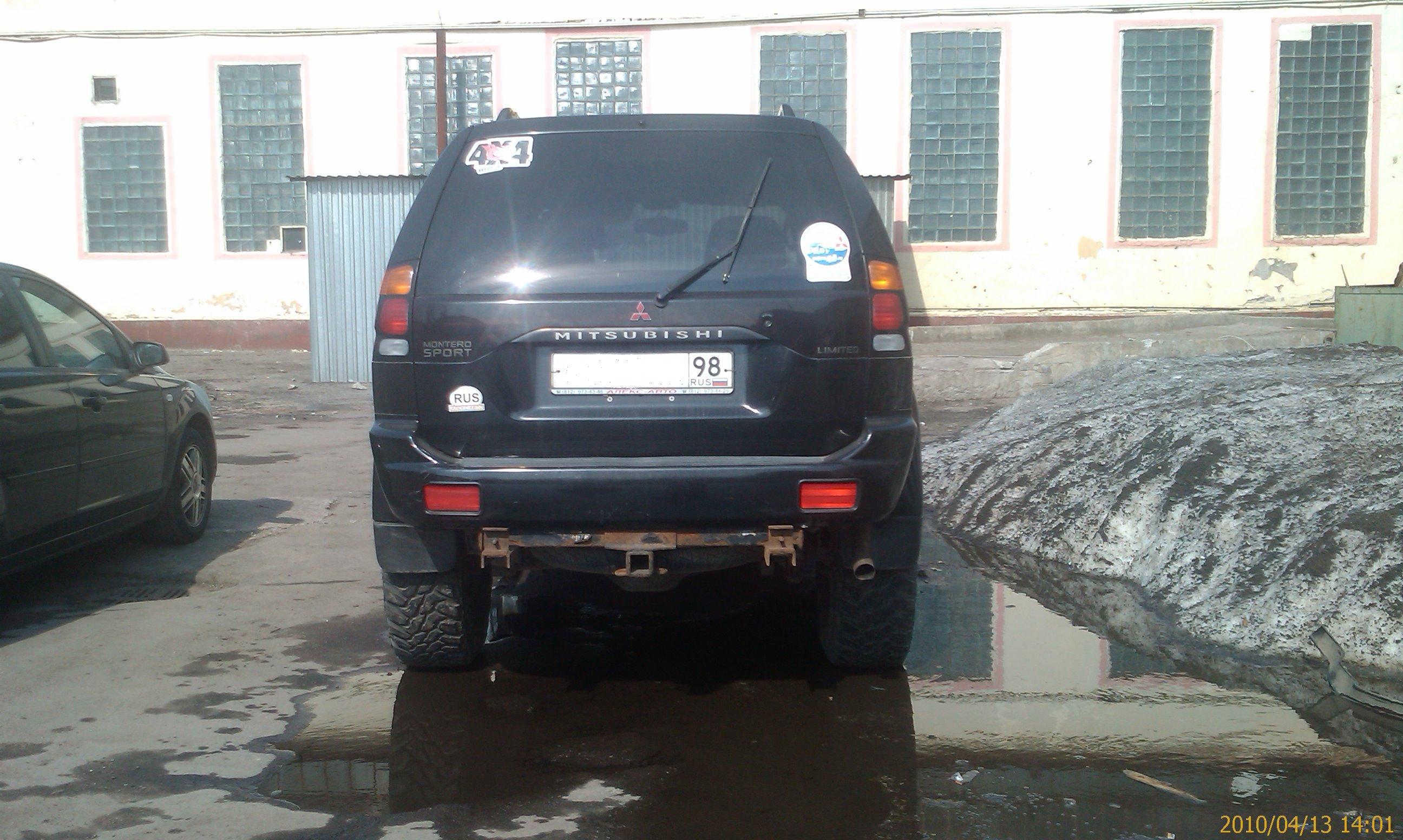

Вопрс про НЕ штатный фаркоп на МПС....
Други!! Простите коли что не так. Просто тут задумался над установкой фаркопа. Вся затея в том, что я установил себе "уголки" на задний бампер. Теперь все буксировочные крюки перекрывают эти самые "уголки". Задумал поставить фаркоп,(для буксировки) но не родной(дорого и не за чем), а с другой машинки. Усиление и все подобное для таскания и вытаскивания сделаю. Так вот вопрос--стоит ли заморочиться?? Выдержит ли?? Приверну к стандартным местам в раме через проставки(там 40-50 мм не доходит). Или лучше крепление переварить?? Что посоветуете?? Заранее спасибо.
