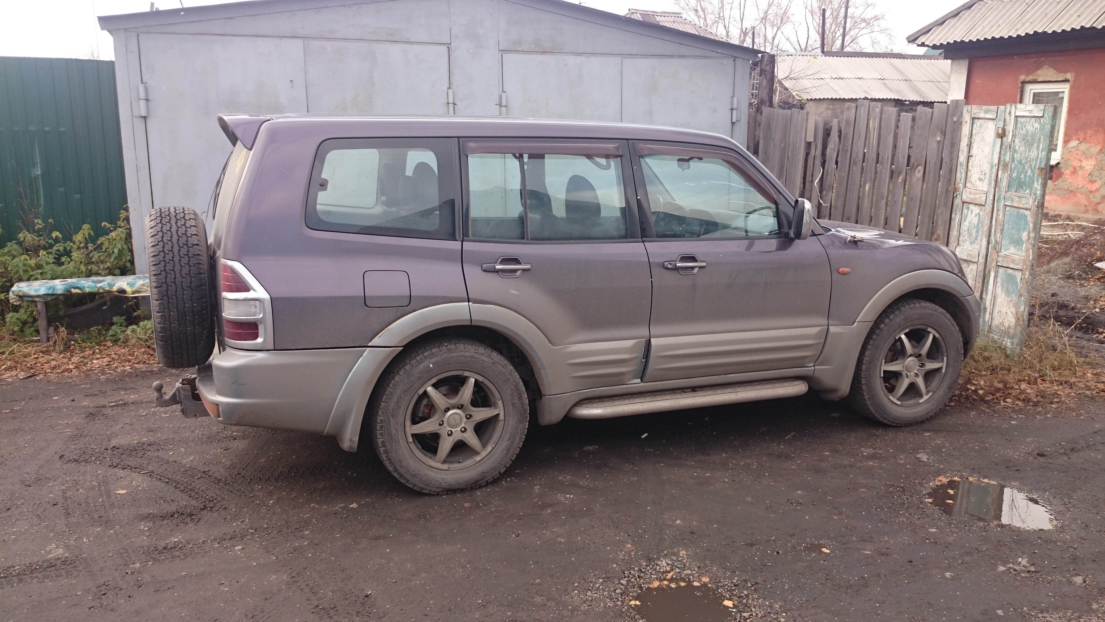

Re: Посоветуйте пружины и амортизаторы на P3
Вторую неделю тестю подвеску. Уже хотелось б задние пружины пожестче. Машина отлично глатает кочки, хорошо заходит в повороты, но на больших кочках и лежачих полицейских задок кивает на мой взгляд многовато, особенно ощутимо, когда на заднем сиденье битком народу. У меня TDC635, уже жалею что не взял TDC635H или HH. А мош аморты сильно мягкие
Сегодня в полной мере ощутил прелести новой прдвески( пружины dobinson +4см и +200кг назад и аморы каяба скорчи) потрясающе! В меру мягко кочки в поясницу теперь не отдают повороты держит на ура! Даже загрузить в габажник 300кг успел и даже при этом все работает четко!

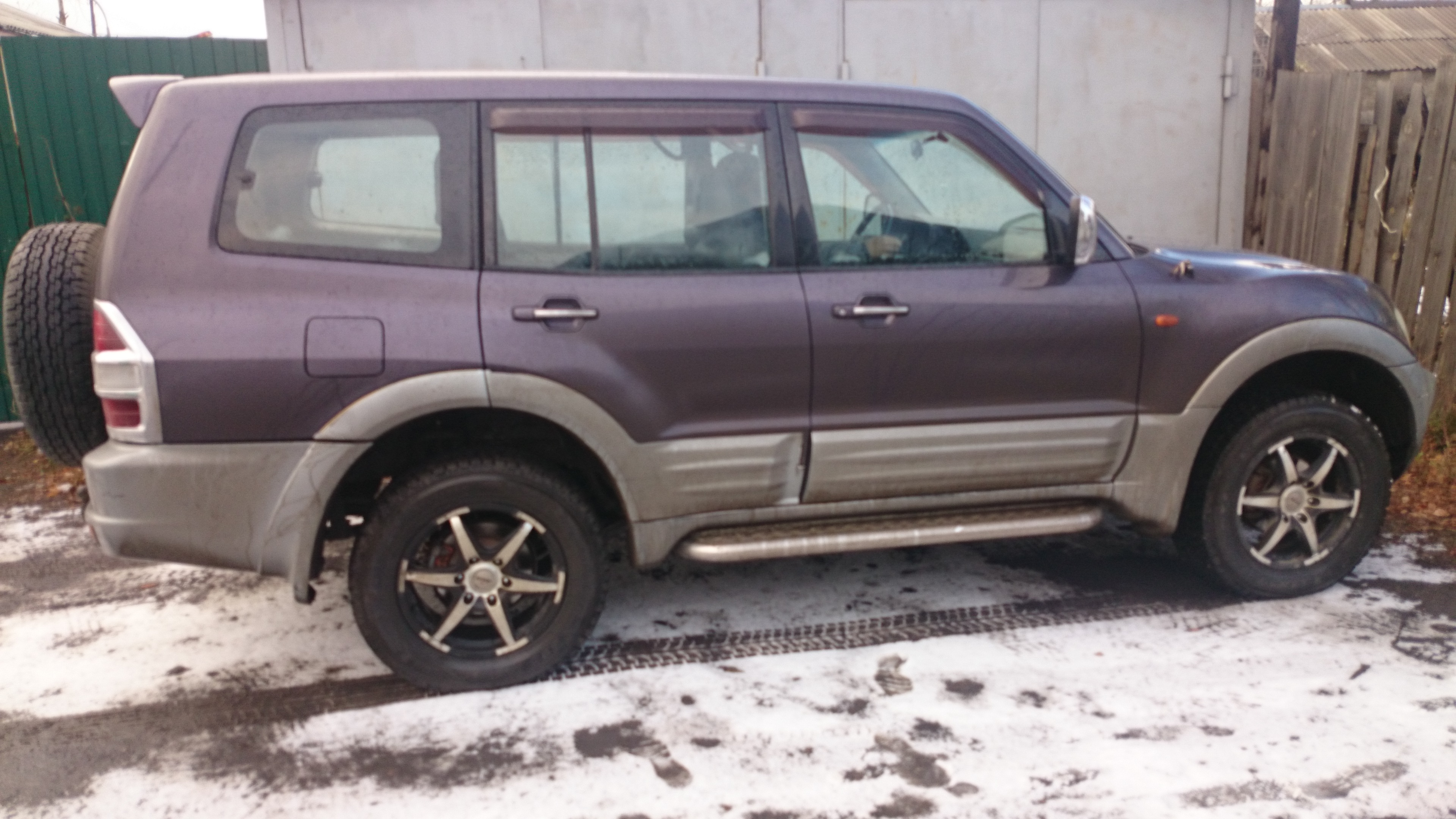

в общем, поставил себе пружины от P4.lex1001 писал(а): Правильный ход
что интересно - передние пружины P4 оказались короче моих примерно на 1,5см. опечалился. но поставил, и в итоге они даже подняли машину где-то на 1см! о как!
теперь от центра колеса до арки спереди ровно 50см (было 49).
перед поехал очень мягко, реально мягче чем на родных пружинах. кочек в салоне стало "меньше". лежачих перепрыгивает тоже наура.
с задом особого чуда не произошло. пружины оказались точно такой же высоты (в свободном, разумеется, состоянии), но все-таки сумели поднять где-то на 0,5см.
после сход-развала и убирания "домика" задних колес поднялось еще на +0,5см.
в итоге сзади от центра колеса до арки тоже теперь ровно 50см (было 49).
не сказать, чтобы задница так же впечатлила своей мягкостью как и перед, но, ради справедливости следует заметить, что сзади стоят амы Каябы, которые мягкостью вообще не блещут. но менять их пока не вижу смысла, ибо очень живые...
спереди стоят дешевые и ублюдские BJS (газомасло)..., но, цуко, мягкие они. приятные.
