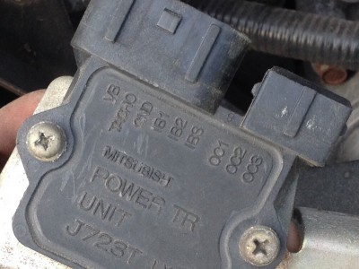

добрый день,подскажите возможно ли оригинал MD 349207 заменить на IG-M016 ? по мануалу называется силовой транзистор,по нашему коммутатор.

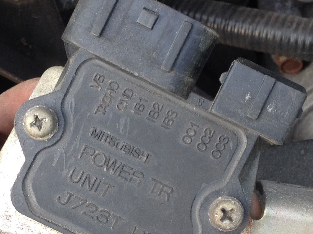

Всем привет,Вчера снял силовой резистор для оценки его внешнего состояния,оказалось что он уже менят бывшим владельцем.пробил номер запчасти в экзисте,каторгой был на моем резисторе (J723T).Во общем экзист выдал аналог IG-M016.В данный момент на радостях еду в маршрутке заказывать.Разница в цене 2500р и 6700р.во общем когда придет запчасть ,установлю отпишусь ))))theBiokefir писал(а):добрый день,подскажите возможно ли оригинал MD 349207 заменить на IG-M016 ? по мануалу называется силовой транзистор,по нашему коммутатор.

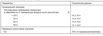

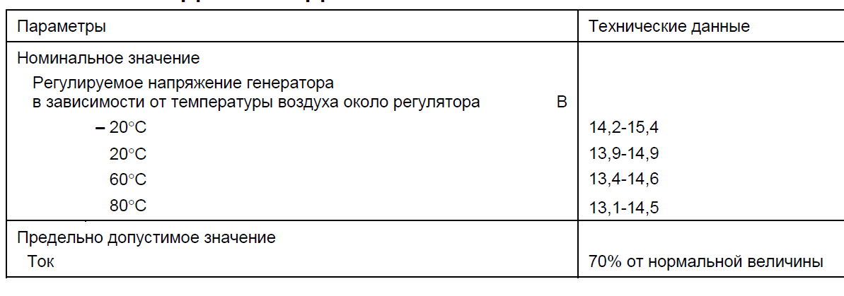

На холодном моторе 15.4 в целом может быть, но кратковременно. Такое напряжение может быть при сильно отрицательных температурах.
На горячем 13.4-13.8
Какое напряжение на клеммах АКБ в момент когда горит лампа ? Холодный\горячий мотор ?
В современных авто генератор идет на 4 пина. Из которых два крайних управляются от мозгов и мозги могут кратковременно на ХХ даже отключать генератор (хз нафиг надо). Центральные же постоянный плюс и выход на лампочку. Генератор когда снимали и разбирали проверяли на стенде ? Под нагрузкой в т.ч. ?

на горячем моторе и загорается лампа выдает 15,2-15,4 иногда показывает и 15,6. на стенд не ставили т.к у нас его нет точнее есть один но он не исправен.табличку видел,что такое 4 пина?если это штекер то пользуются только 2 так как идет всег 2 проводка в штекер

На горячем такого быть не может. Т.е. скорее всего у Вас неисправен регулятор и и-за повышенного напряжения вскипел АКБ от перезаряда.
давайте Ваш эл. адрес - вышлю доку по проверке генератора. Если у Вас два разъема на фишке - тогда подойдет т.к. она от более старых паджериков.
