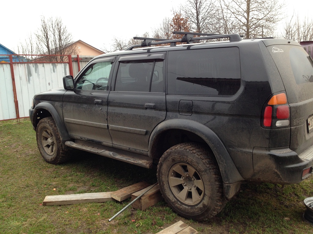

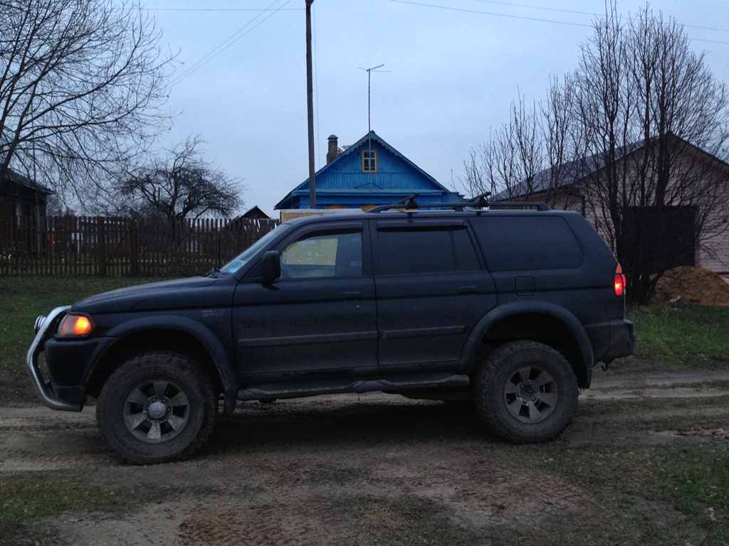

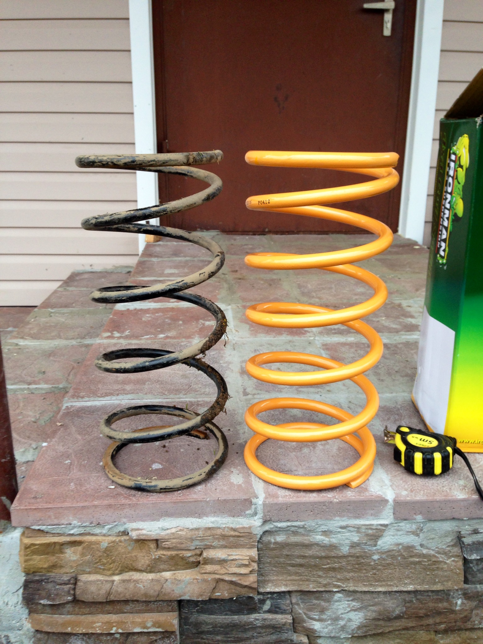

Отчет по лифту и ликвидации пробоя задней подвески
Здравствуйте !!!
Давно знаком с вашим форумом ... Много читал , но понял одно ... ПРАКТИКА - ЭТО ВЕЩЬ.
Моя история начинается с того, что я будучи обладателем ММС - понял что меня то же коснулась проблема пробития задней оси, тогда когда я поехал со своей супругой + загруженный авто + сынуля 8 месяцев , поехали во Владимирскую область . Мы все испытали данный недочет , и я начал с ним бороться . Сначала я поставил пневмо-подушки в пружины - они отходили 3 месяца ( AIR SPRING ) ... почему именно эти , да по тому что продавец уверил что AIR LIFT потрескается на морозе выше -10. Вот я их и поставил .... По началу радости не было предела .. сам опускаю , сам поднимаю )))))) После того как я загрузил 200 кг багажа + 4 человека в салоне - одна подушка ЛОПНУЛА
На этом я понял что , надо дочитать тему про пробои задней подвески , до конца ... и поставить пружины. ОБЫСКАЛСЯ Suplex .. не нашел ( в наличие )... Решил начать ТЮНИНГ ... так как мне машина досталась уже отБОДИлифтована на 5 см ( проставки между рамой и кузовом ) . Купил пружины Ironman 022B ( по моему от паджеро 2 ) Сегодня поставил их .... и о чудо авто- изменился ... с 94 см до 100 см от земли до арки .. я тут же проверил ... 4 человека + 150 кг груза ... РЕЗУЛЬТАТ - Монтерик под нагрузкой просел на 1.5 см при этом ни одного пробоя не было , как бы я не старался его достич . Прикладываю фото .... на которых авто до и после + сравнение пружин ( они по длине одинаковые )
Огромная благодарность форумчанам которые активно дискутировали тему про пробои.!!!!!
P.S. Хочу купить усиленные торсионы , но внятного ответа - повлияют ли они на лифт или нет , так и не услышал ????? может кто направит !!!!! Буду длагодарен!!!!!!!!!!!!!!

Re: Отчет по лифту и ликвидации пробоя задней подвески
можно было и не искать Айронмены,а от П2 купить БУ на форуме.
про торшены тема интересная,но они не на лифт влияют-их один фиг выставлять надо по расстояниям от рычагов-зато при макс. вывесах рычаги эти долбить не будут в отбойники.
примерно тоже самое,что и с пружинами-высота одна,но под весом машины,она проседает гораздо меньше!

спасибо !!! понял. а по поводу П2 я боялся что погут по какимто параметрам не подойти , вот и взял айронмен, но тут еще и привлекло то что это уже тюнинг и на них написано ( лифт 5 см + 200 кг )asferrum писал(а):можно было и не искать Айронмены,а от П2 купить БУ на форуме.
