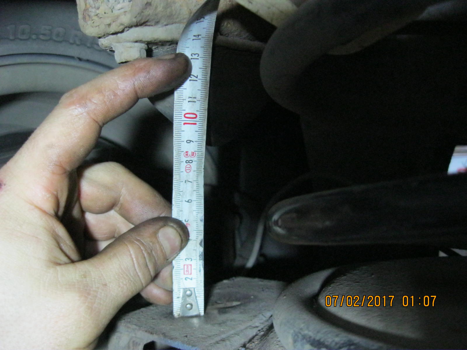

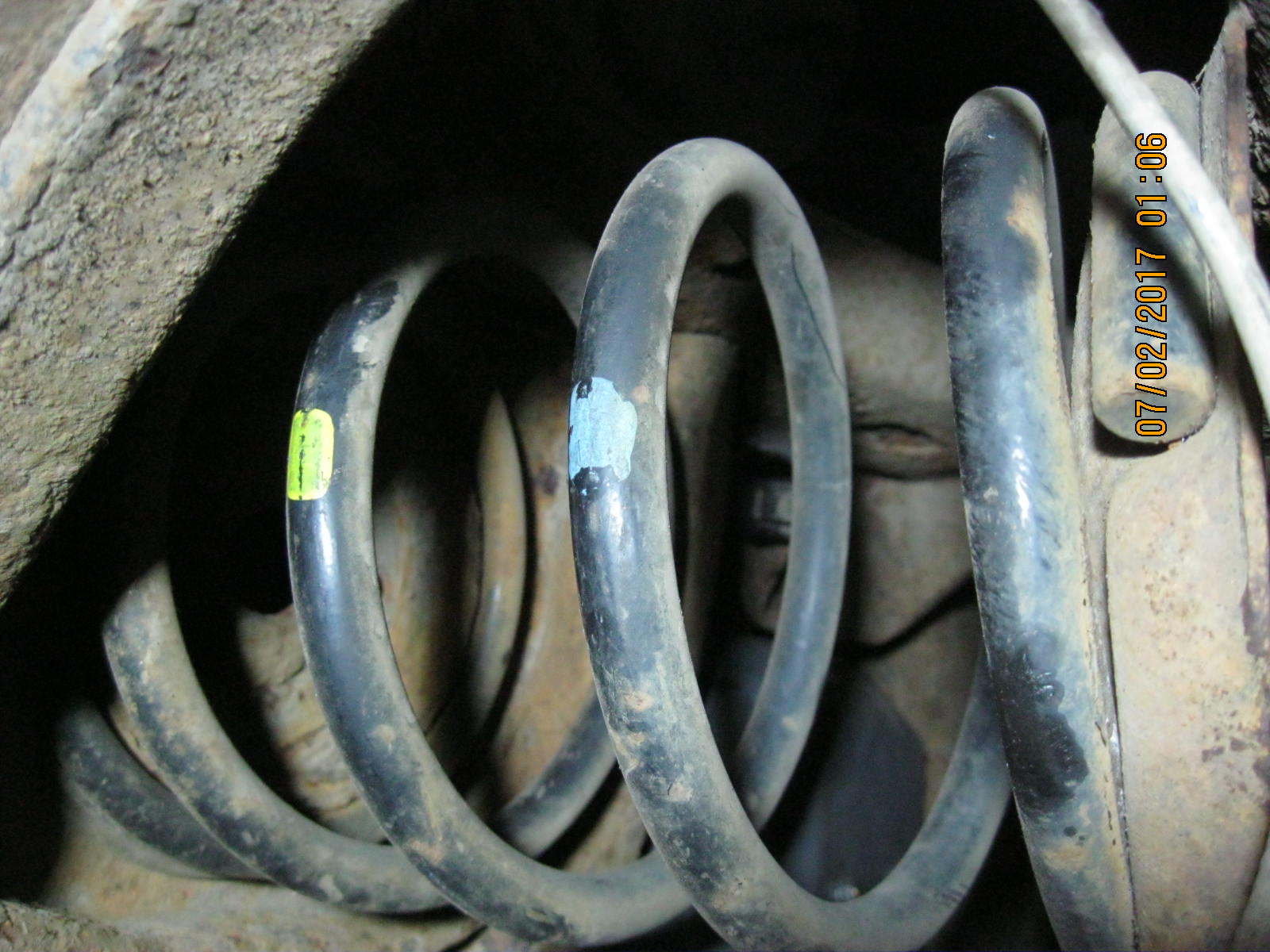

Господа помогите определить происхождение пружин. Это оригинал или мож замена какая?
До отбойника 85 мм где-то, но это со снятой задней дверью.
Диаметр витка 16 мм
Диаметр витка 16 мм

определить б/у пружину по отбойнику и при снятой двери

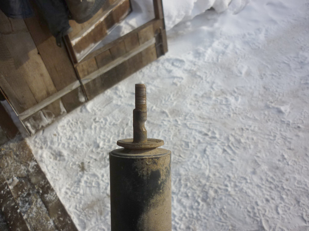

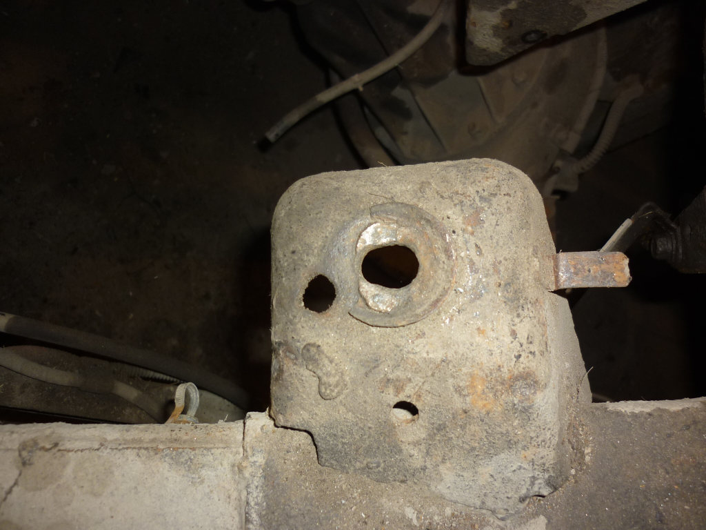

Парни, пружины- пружинами, но не забывайте, что ход подвески ограничен не только отбойниками, но и амортизаторами. При больших ходах подвески им достаётся не хило.
Я пока машину резать в утиль не стал, даже и не догадывался, что амо в таких состояниях
Главное, что стуков я не слышал, а оно вон чего. Надо догадываться, как легко может оборвать такой шток.
Зы
Самое обидное, что амортизатор-то рабочий, регулируемый
Но ставить такой страшновато.

Дядько! У тебя проблема не в ходах подвески,а в том что резинки аморта разбитые были. Вот и натерло на штоке так сильно.dvm99 писал(а):Парни, пружины- пружинами, но не забывайте, что ход подвески ограничен не только отбойниками, но и амортизаторами. При больших ходах подвески им достаётся не хило.
Я пока машину резать в утиль не стал, даже и не догадывался, что амо в таких состояниях![]()
Зы
Самое обидное, что амортизатор-то рабочий, регулируемыйНо ставить такой страшновато.

Интересно, чем их разбило, если бы превышений хода не было?denjardo писал(а):Дядько! У тебя проблема не в ходах подвески,а в том что резинки аморта разбитые были. Вот и натерло на штоке так сильно.dvm99 писал(а):Парни, пружины- пружинами, но не забывайте, что ход подвески ограничен не только отбойниками, но и амортизаторами. При больших ходах подвески им достаётся не хило.
Зы
Жипер вон продаёт амо с родными японскими 20-летними резинками, которые по асфальту катались, и никаких признаков ушатанности.

Я думаю, что это тупик... Не определить происхождение железяки без идентификационных указателей...__Strannik__ писал(а):На данный момент я хочу всего лишь выяснить что за пружины воткнул пред владелец
16 мм - точно не оригинал. Была бы новой снятой, можно еще по высоте по каталогам посмотреть, но вариантов думаю будет больше чем вопросов.
Это же просто кусок железа, как определить кто его сделал ? Никак КМК !
Забей...

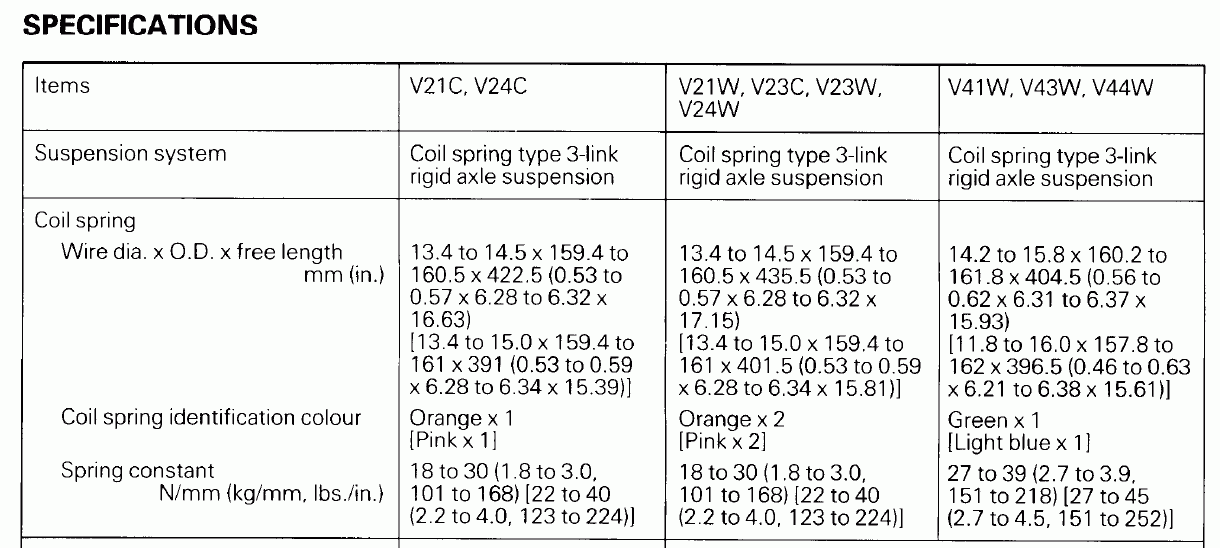

У мну на двух машинах с кузовом V43 на обеих 16 мм. Одна пара чуть сильнее просажена (где-то 410 мм), вторая пара мм на 15 выше. Правда маркировки уже нет, поэтому уверенности нет в оригинальности. Но чтоб разные хозяева одинаковые перекинули как-то слабо верится.
Сколько тогда у оригинальных толщина проволоки?
Или где каталоги посмотреть? А то я мануалы перешерстил, ничего не нашёл.
ЗЫ
Сейчас вспомнил ещё про один мануальчик и вот чего из него вытащил
Т.е. как понимаю, по моему кузову (V43) диаметр проволоки варьируется от 14,2 до 15,8, последняя цифра видимо центр пружины (?) . Но вот длина как-то не сходится с 404,5 . Видимо одна из пар у меня всё же не родная ...

Ну-ка объясни пожалуйста как превышением хода так может натереть чток? Скорее аморт вырвет или минимум он потечет,чем вот так натрет. Расурутилась гайка,резинки прослабли,вот и прогрызло метеал в дырке куда он вставляетсяdvm99 писал(а):Интересно, чем их разбило, если бы превышений хода не было?denjardo писал(а):Дядько! У тебя проблема не в ходах подвески,а в том что резинки аморта разбитые были. Вот и натерло на штоке так сильно.dvm99 писал(а):Парни, пружины- пружинами, но не забывайте, что ход подвески ограничен не только отбойниками, но и амортизаторами. При больших ходах подвески им достаётся не хило.
Зы
