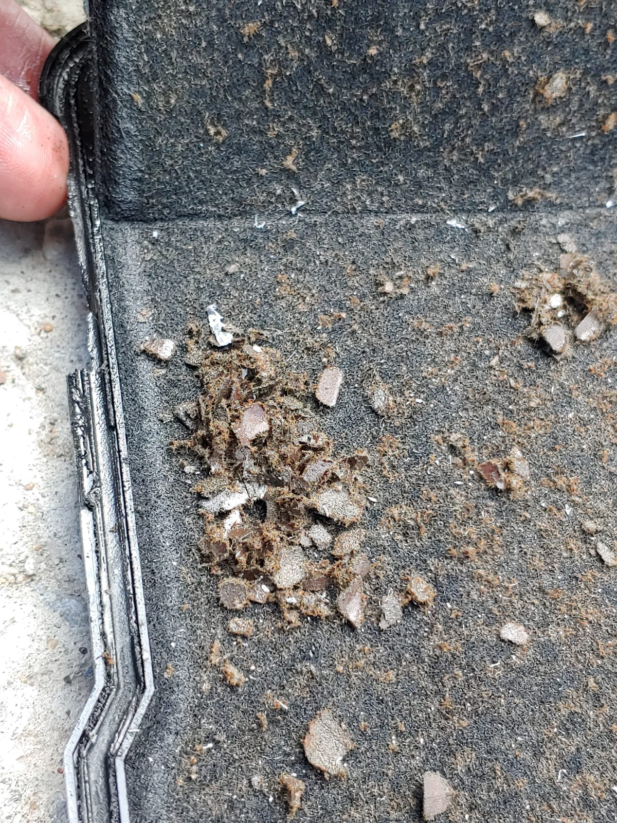

добрый день.
по поводу сальника акпп , вместо MD 707575 и MR 967673 можно взять оригинал Toyota 90311-42010 (он же KOYO, к тому же не обрезиненный, вроде кто то писал что хотел именно такой)
у меня после 300 000км появились пинки при движении в горку на обгоне....
слил масло, поддон чистый, без стружки, но внутри старого фильтра "картонки"
как прокладки какой то куски....
что это? и сверху фильтра АКПП была чайная ложка блестящей пудры насыпана
дунул - улетела. откуда насыпалось так и не понял. и почему маслом не смыло???

имеет смысл вскрывать ремонтироваться? или ввиду преклонного возраста уже не тешиться надеждами?

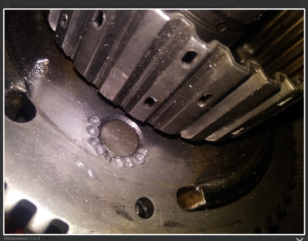

про то как заварить планетарку можете рассказать подробнее? (чем именно и возможные нюансы, быть может фото есть процесса)алексей - Маленький Мук писал(а): ↑ Ну почему ж.вскрой. поменяй пакеты. за одно заваришь планетарку
пока контрактную установил от дизельного спорта (бублик свой, колокол свой, переходную часть к раздатке так же свою перекинул)
смущает шум как от потока воды в дУше ...в положениях D и R

- Непопаджеро
- Сообщения: 3303
- Зарегистрирован: 03 мар 2015, 00:10
- Откуда: РБ
- Благодарил (а): 147 раз
- Поблагодарили: 149 раз
От чего дохнут акпп на Спортах?
Предложу альтернативный вариант , без сварки:
Подробнее описывал процесс здесь:
http://www.pajero4x4.ru/bbs/phpBB2/view ... 3&start=20
