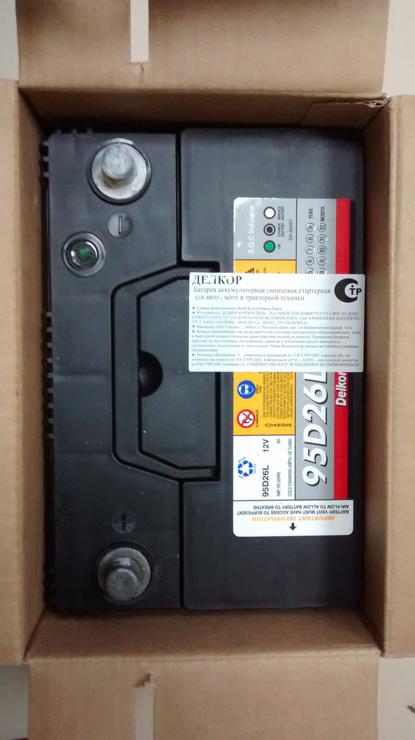

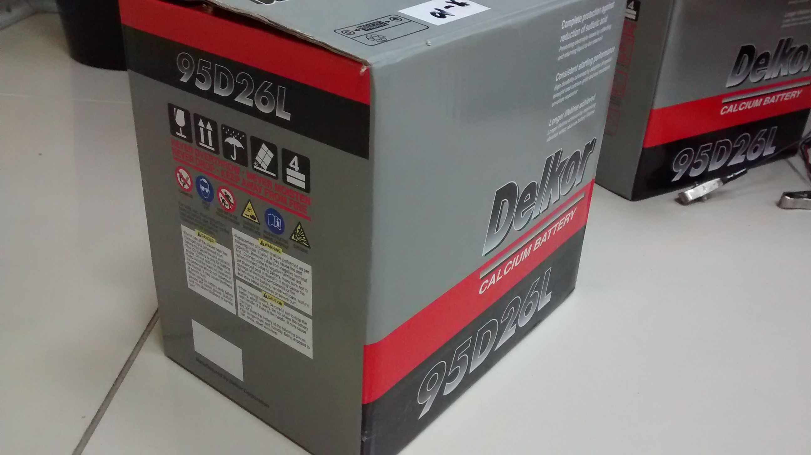

Всем доброго дня
Прикупил два Delkor 95D26L
Имею вопрос, как их грамотно запустить в эксплуатацию.

Пробки то для доступа к электролиту есть у твоего делкора?Vlad831 писал(а):Всем доброго дня
P.S. Есть два зарядника один автомат малохольный (Орион 260) со светодиодами и мощный (СПРИНТ 20 17-20А)

Если пробок нет и индикатор зелёным горит, то в принципе можно смело начать эксплуатацию. Ну уже если хочешь совсем чтобы всё по феншую было, то замерить мультиметром напряжение на клеммах. Без нагрузки оно должно быть порядка 12,67-12,7В. Если меньше, то нужен зарядник на котором можно выставлять зарядный ток. Выставить ток 2А и позаряжать ночку. От 2А вреда не будет, даже если аккум полностью заряжен. А вот глазок может гореть зелёным при степени зарядки 60-70% и если часов 10-12 акум погоняешь на 2-х амперах, тогда уже точно можно быть уверенным, что зарядил на все 100%.
