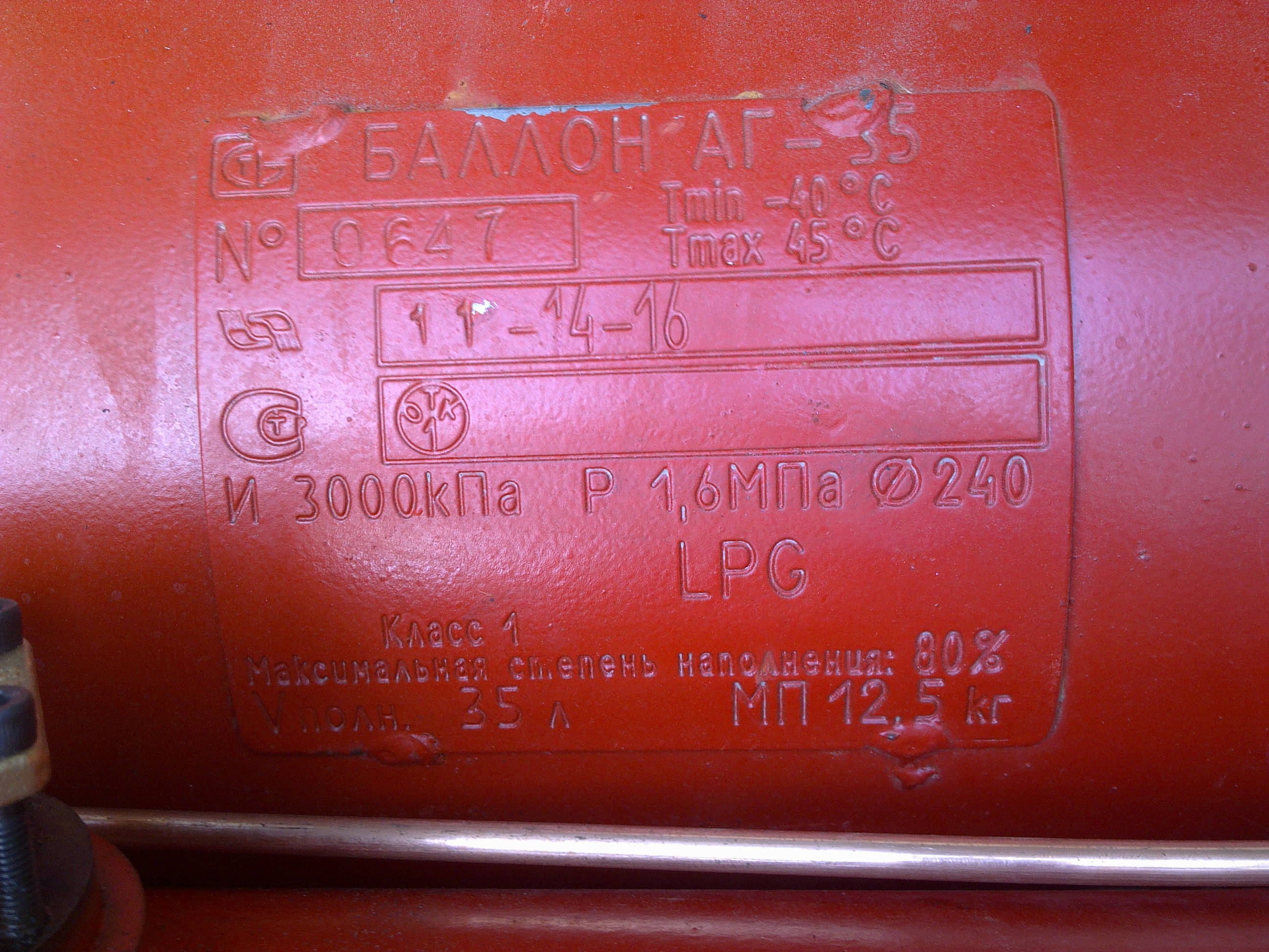

lektrik писал(а): Если оставить машину на ХХ, то газ можно высосать весь до нуля. Но, если топнешь акселератор, то"давки" уже не хватает, тут же переключается на бенз.
Вот вам и математика :*SCRATCH*: ...двоечнеги... ::-D:
это вопрос комплектухе и настройке.
у мну если переключилось на бенз - в баллоне 0,5 бар, жыдкого ноль.

Сань-ОК писал(а):Может. Но при езде на газе это произойдёт быстрее. Это математика... ::-D:
...скорее физика :lol:

lektrik писал(а): Вот вам и математика :*SCRATCH*: ...двоечнеги... ::-D:
у тибю заборная трубка в баке не с самого дна жыжу берёт :m/:
т.е. ты на парах гоняешь как только жыжа ниже трубки опускаеца. ::-X:
калышнег ::-D:

lektrik писал(а):
Jez писал(а): Напишите пожалуйста - на сколько(дней/км) Вам хватает этих 62л?
~10 л - остаются всегда в баллонах, т.к. давление падает до мин. Заправка около 50-52 литра, хватает по городу примерно на 250 км.
Сегодня, вот, 59л :*DONT_KNOW*: вошло

lektrik писал(а):Не знаю, установщик сказал, что со дна. Сейчас уже не проверить.
До "самого" дна трубка как правило не достает, ибо баллон не плоский, да и трубка стоит под наклоном.
Дело немного в другом - когда через трубку перестает поступать жидкая фаза, а остаются только "пары" (даже при наличии некоторого кол-ва жидкого газа на самом дне), не хватает производительности магистрали, т.е. газа в паровой фазе по магистрали поступает существенно меньше, нежели если бы он был в жидкой. (Разница между жидким и газообразным состоянием смеси примерно 1:250, т.е. из 1л жидкого газа выходит (сильно примерно) 250л газообразной смеси).
Поэтому для работы на ХХ этого еще хватает, а на более высоких оборотах магистраль просто не успевает прокачать нужное кол-во "паров".
Это легко отслеживается диагностическим ПО - даже когда при перегазовке ГБО уже отключается по низкому давлению, на ХХ давление возвращается "почти к норме" (за вычетом того, что мотор потребляет), а если мотор перевести на бензин, то к "норме".
И уже перед самым-самым моментом, когда газ совсем иссякнет, давление начинает резко падать.

Herr Direktor писал(а): До "самого" дна трубка как правило не достает, ибо баллон не плоский, да и трубка стоит под наклоном.
правильно установленый мульт оставит в баке прим полстакана
Herr Direktor писал(а):(Разница между жидким и газообразным состоянием смеси примерно 1:250, т.е. из 1л жидкого газа выходит (сильно примерно) 250л газообразной смеси).
и эти постакана он прихлебнёт, ибо газ булькается и тех капель хватает для передвижения.
lektrik писал(а): Сегодня, вот, 59л :*DONT_KNOW*: вошло
Лектрик , тычо воду мутишь :]:-O: ::-D:
и я повёлся :*ROFL*:
http://www.pajero4-club.ru/forum/downlo ... hp?id=5211
видишь чо внизу написано??
всё нормально у тебя
35х2 - 20% = 56
у тебя даже больше чем положено входит.
Ну лет 10 назад мне криворукие установщики его так поставили, что я около 20км проезжал при оборотах не выше 1500 :D Выше - ГБО отключалось по давлению.
Сейчас - около километра можно проехать при оборотах до 2к и еще останется минут на 20 работы на ХХ.

Unklown писал(а): Лектрик , тычо воду мутишь :]:-O: ::-D:
35х2 - 20% = 56
Дык я чё... спросили, я ответил... ::-[:
35х2 - 20% = 56
поплавки срезал и спокойно 68 влазит :)

himtex писал(а): поплавки срезал и спокойно 68 влазит :)
А вдруг :@=: ?
А вдруг :@=: ?
:*YES*: Бомба еще та, если "расширятся" газу не куда, под самое не балуй залит и жарко на улице ......
А вдруг :@=: ?
чтоб заправить до упора надо прим час насосом давить.
попробуйте зажигалку до упора заправить ::-D:
у мну в 90л баллон входит 81-83 л. затем насос отрубается по давлению.

У меня баллон 103 литра, ровно столько всегда и входит. Иногда летом в жару не могут накачать, а осенью-зимой всегда 103. Несколько раз при такой заправке "до упора" происходила ооочень не приятная вещь. Давление в полном баллоне было больше обычной нормы и газовый электроклапан на редукторе не мог открыться. Может это и сам клапан плохенький, но факт в том, что при нормальной заправке всегда открывается, а в упор нет. Не хватает сил преодолеть высокое давление. Значит газовой фазы нет, только жидкая. Дальнейший нагрев такого баллона чреват разрывом. Хорошо, сообразил стравить излишек методом откручивания штуцера на питающей трубке. Давление сбросилось и клапан включился. Не шутки это...

Заправляйся до упора, если предстоит еще проехать 20-30 км. Не надо сразу на стоянку. Я так делаю

А вдруг :@=: ?
Откуда такие познания в физике?
Сколько запас по давлению у баллона? :;D:
