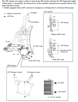

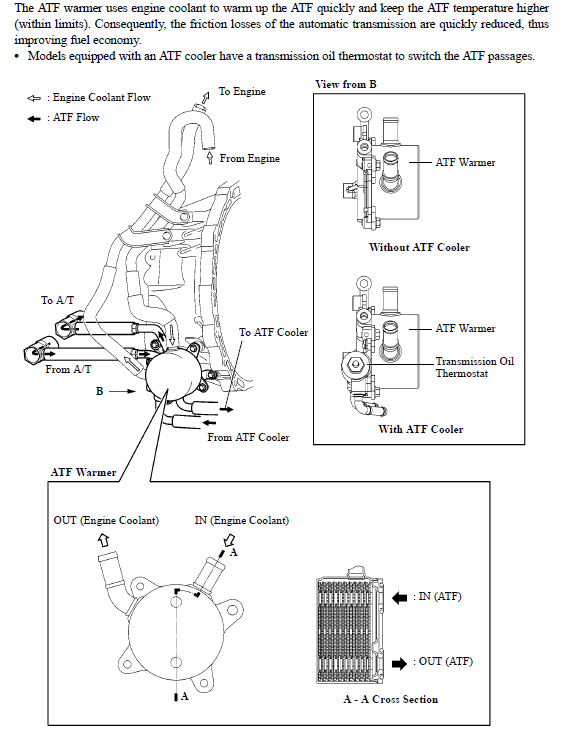

Вот нашел достойный вариант http://www.toyotatundraforum.com/pdf/A750E.pdfЖека Оренбургский писал(а):Андрей, спасибо. Значит надо себе тоже ставить.Lebed писал(а):Смотри, Жека.Жека Оренбургский писал(а):Ребяты, подскажите или повторите если пропустил, доп. радиатор на коробку V5AWF ставится в поставку для других стран?
Даже не думал об этом, Владимир.homekrol писал(а):...У кого какие идеи по модели подогревателя, и куда в систему охлаждения врезать...]
подогреватель и термостат - два в одном кстати коробка та же что на дизельном Р4, так что греют и Т-WS, хотя течь ей на холодную легче.
Какие будут замечания?
Владимир

Интересная штука. Мысли есть, как её встроить?

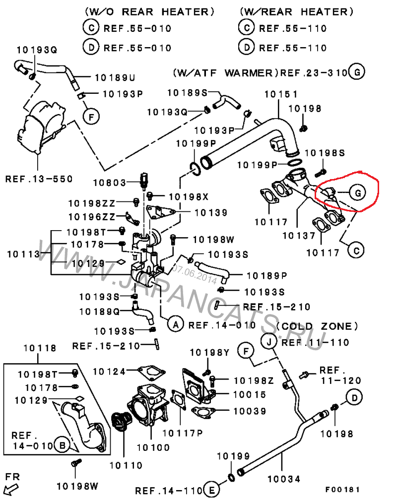

Думаю что просто врезаем в магистраль идущую на радиатор/охладитель масла АТФ, а обогрев взять - разветвить трубки обогрева дроссельной заслонки.Lebed писал(а):Интересная штука. Мысли есть, как её встроить?
Или глянуть сзади двигателя, может заглушка стоит на общей магистрали как на варианте для Гонконга
Владимир

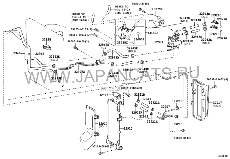

На тундре вот так стоит, надо на другие тойоты глянуть, может что нибудь поудобней есть
номера деталей 33490-34020 и 32971-34020

На Тундре и радиатор в пол морды, митцу такого и не снилось.homekrol писал(а):На тундре вот так стоит, надо на другие тойоты глянуть, может что нибудь поудобней есть
Да и нет никакого смысла городить огород и усложнять систему. Идите от обратного. У митцу есть "золотой вариант" - байпас, дешего и сердито.
Нет я конечно понимаю что "Галстук купленный на Невском, круче", но это не данный случай.
