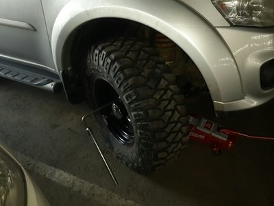

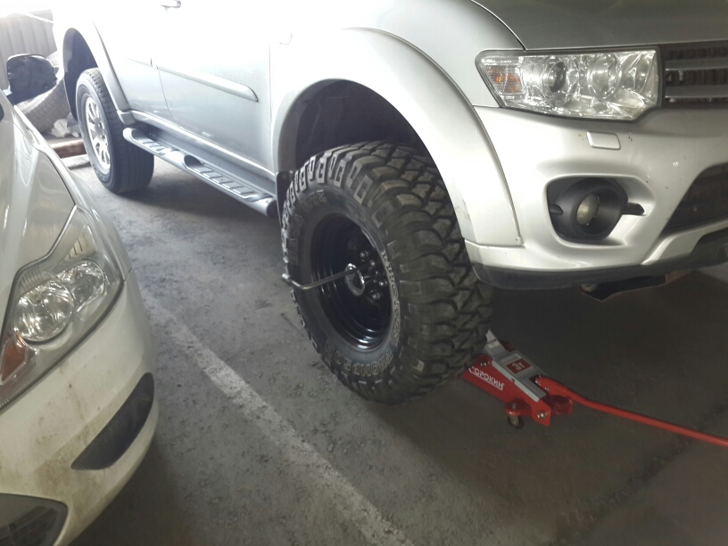

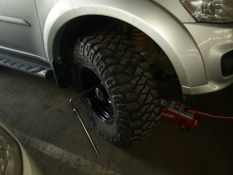

НМПС штатные диски (вылет 38) , резина АТ 285-65-17, без лифта, нигде ничего не цепляет при любой артикуляции, но зазор с подкрылком при повороте колеса минимальный - с палец толщиной, не более. Если поставить проставки-расширители колеи на 30 мм (вылет станет 8 мм), то насколько вероятно, что станет цеплять арки? Очень уж пошире хочется...Monterorider писал(а): Часто вижу тенденцию выдвигать колесо дальше чем надо из-за слишком большого отрицательного вылета. Делается это якобы для того чтобы не задевало. Единсевенный случай, когда это необходимо, если колесо при повороте слишком близко подходит к раме или скажем внутренним елементам подвески и рулевого управления. Тогда действительно никуда не денешься. Но и только на это. А вот на размещение, колеса в арке такой вылет повлияет скорее отрицательно. При оптимальном вылете ось поворота колеса проходит близко к центру горизонтальной проекции колеса на поверхность. Избыточный отрицательный вылет смещает эту проекцию наружу как результат, вместо того, чтобы вповорачиваться вокруг центра она начинает еще описывать и полудугу, т.е колесу теперь надо больше места в арке, а его как раз может не хватить, если размер близок к максимальному.

Поставил проставки вылет стал +13
Лифт 2"
резина 265.75.16 При вывороте колеса до переднего подкрылка 1,5 см, хотя подкрылки резаные и сдвинуты вперед)
Лифт 2"
