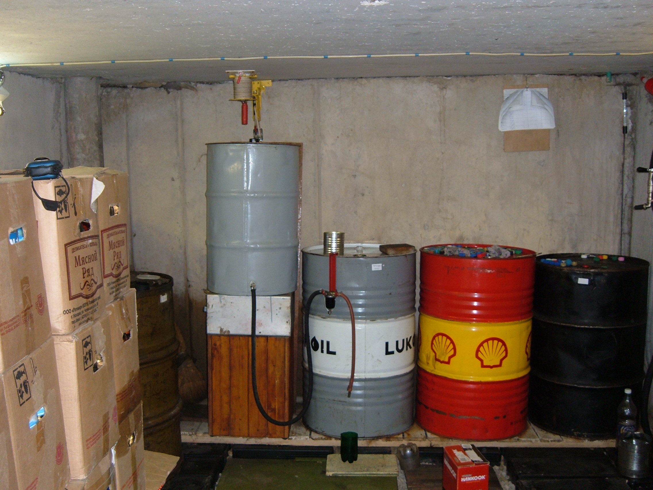

Тогда, от такого спасёт, только предварительная фильтрация, отстой, и опять фильтрация... иного я не вижу. Опасное это дело, из пистолета на АЗС заправляться.
Зал подготовки топлива.
Страждущим отпущу: светлое, бутылочное, фильтрованно-отстоенное. В наличии имеются, как зимнее, так и летнее сорта, на любителя. Ценник гуманный, ниже рыночного. Наш девиз: "Чистыми должны быть не только помыслы, но и топливо".

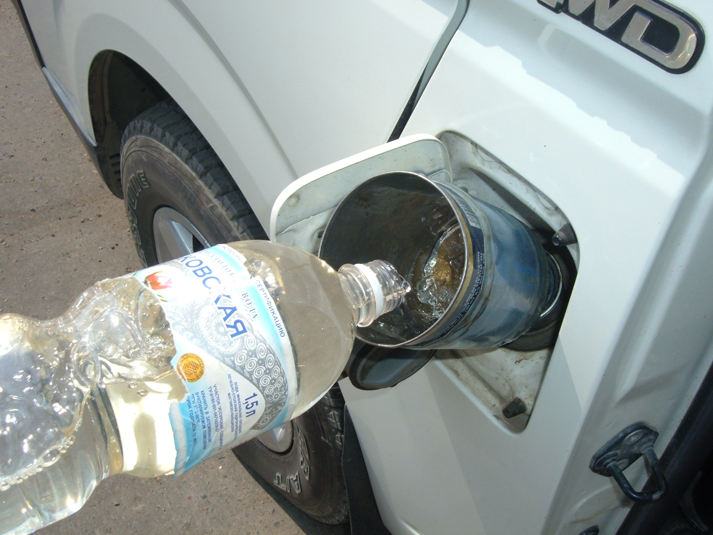

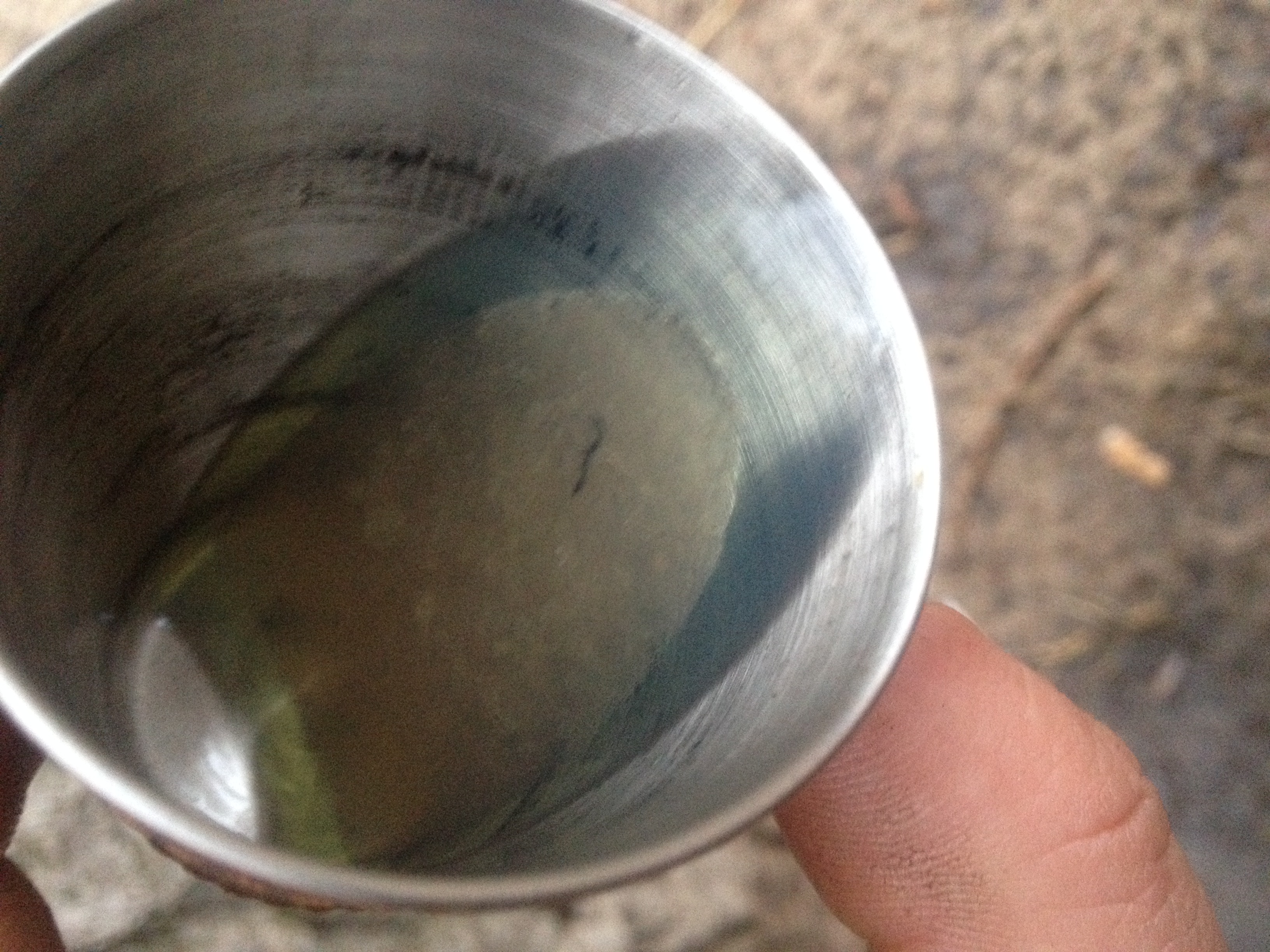

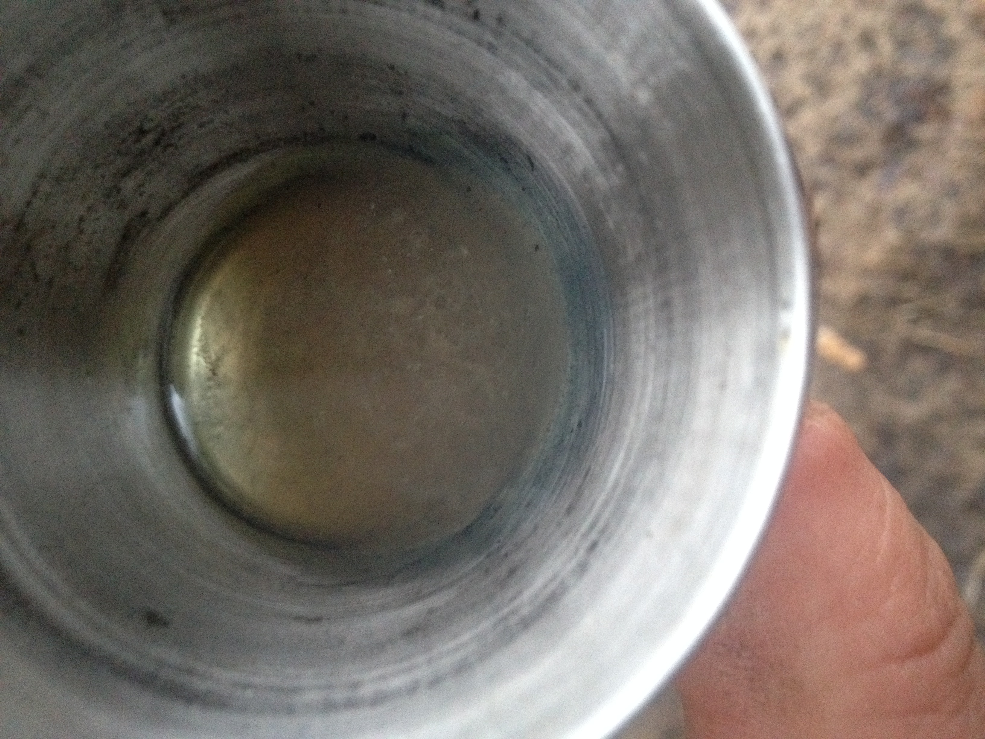

И так немного предыстории, машина у меня второй год, первую зиму начитавшись форума, заправлялся на проверенной заправке и все было хорошо. В эту зиму притерлись с машиной стал меньше боятся и много чего успел сделать. Поэтому в этом году перехватывался на других брендовых заправках лукоил/Газпром/калина и вот ближе к весне, стал слышать по утрам слышать какой то скрежет тихий из бака, сначала пугался, осмотрел весь бак, вроде весь прикручен ни чего не оторвалось, позже до меня дошло это был дед на дне бака;(
И вот уже вторую неделю у нас 8 градусов тепла, и да скрежета не слышно;( лёд тронулся;(
Так как машина почти всегда с полным баком, то особо не переживал, но захотелось проверить, что там в фильтре, фото ниже, объём стакана 50гр, воды в 4 слитых стаканах набралось максимум 25 гр, 5 стакан было чистое топливо

Фильтр кнехт. На прошлой неделе для профилактики сливал « воду ». Воды нет. Заправка газпромнефть. пробег на фильтре с сентября 5000км. Третий дизельный авто за десять лет. Раз за зиму проверяю « на воду» фильтр. Не разу воды не было. Мож потому что кнехт ставлю?!:-o

Видимо не удачно написал, у меня фильтры кнехт с момента покупки, и вчерашние фото воды слитые именно с него.
единственное расстроило, что снаружи появились очаги корозии на фильтре((( ранее мной был распилен аналогичный 2013 года, ставил его когда купил машину, потом он год отвалялся где то во дворе, и на момент распила он не имел следов ржи, а этот новый за 2000 км начал(
так что нужно искать замену
