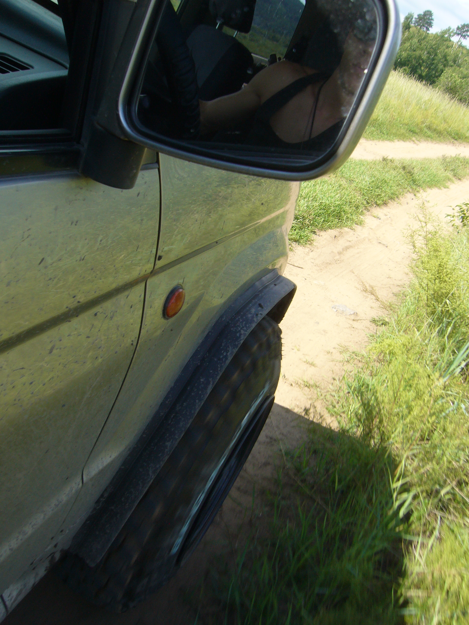

Сегодня нашел на гаражах выкинутую покрышку 205/70/15, на шиномонтажке одел на новый диск, примерил на перед - вроде не трет и запас небольшой есть. Так что буду брать.
Кстати с таким вылетом он даже с одним колесом побрутальнее стал)

Смотрится конечно солиднее, а наружу из под крыла резина немного выступает? На джуниоре с таким вылетом родная(205-я) не выступает, а вот 225-я торчала, так по грязи машина махом заляпывается вся по крышу. Про это почему-то все молчат, кто ставит диски с меньшим вылетом(или проставки) и широкую резинуyaroslav_novikov писал(а):..Кстати с таким вылетом он даже с одним колесом побрутальнее стал)

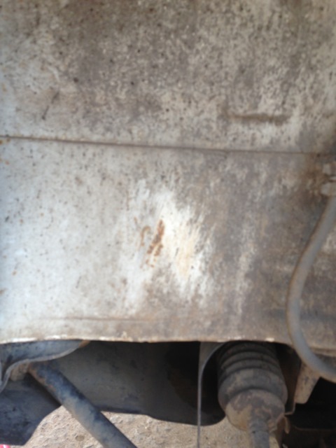

Может кому пригодится. Сама изучала тему когда искала резину.
В итоге поставила 195/80 на родные.
Трет при полном обороте. (зима в тех же местах терла - размер не помню)

выступает, конечно будет так же по крышу заляпывать, если уширители не поставить. На минике ж тем более нету уширителей как на джунике. Я со временем планирую поставить резиновые универсальные уширители, у нас как раз на местном форуме хабаровском кто-то ими торговал. Молчат наверное потому что для кого-то это очевидно, а кому-то это наоборот, "мужественности" придаёт - типа танки грязи не боятся или "чистый джип позор хозяину" (хотя если честно я всё же предпочитаю ездить на чистой машинеidled писал(а):Смотрится конечно солиднее, а наружу из под крыла резина немного выступает? На джуниоре с таким вылетом родная(205-я) не выступает, а вот 225-я торчала, так по грязи машина махом заляпывается вся по крышу. Про это почему-то все молчат, кто ставит диски с меньшим вылетом(или проставки) и широкую резинуyaroslav_novikov писал(а):..Кстати с таким вылетом он даже с одним колесом побрутальнее стал).

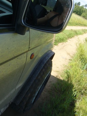

Re: Резина 195/80 влезет на мини?
Я на своём Леопарде собираюсь просто снимать уширители и ставить крылья с транспортёрной ленты, ибо уляпываюсь по самое нехочу. А чистый джип, да, позорр!

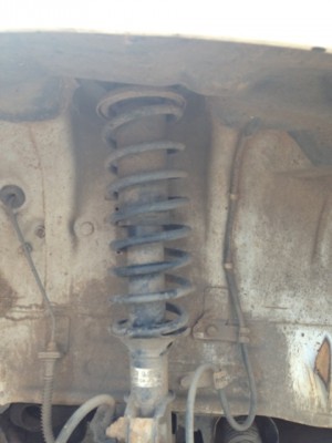

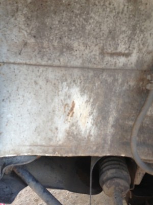

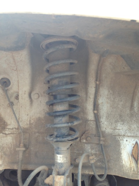

не написал тут про итог - резины 205/70R15 на дисках 7J от JEEP с вылетом 31,7
Итог — ничего нигде не задевает, не шоркает, есть небольшой запас везде — и при вывороте, и до пружин, и сзади, и из арок практически не вылазят — не надо уширители ставить. Вот что вышло:
Сравнение старой резины 175/80/15 и новой, вид спереди
Вот он, лёгкий практически несуществующий "выступ"
