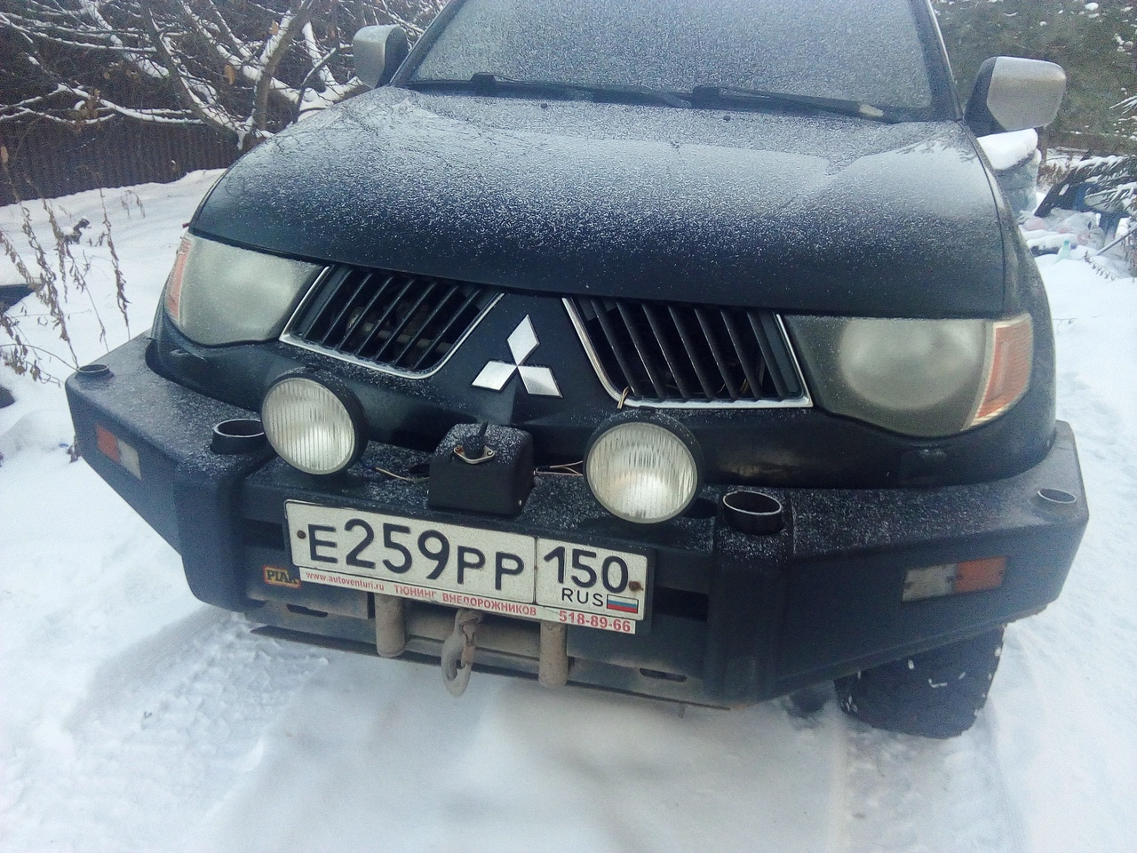

Внёс наконец -то изменения : лифт кузова,подвески, силовые бампера ,лебёдку, птф,калитка , прицепное,пороги , колёса 285 75 16, шноркель,расширители арок ...(доки делались в другом регионе ::-[: )
ПС: но бампер в гибдд заставли " побрить" , в сервисе когда его болгаркой ... чуть не плакал ::'(:
еб..утая страна :]:-O:
Надо было поискать на время бампер без водопровода.
Машину гоняли на площадку? Или только фото?
