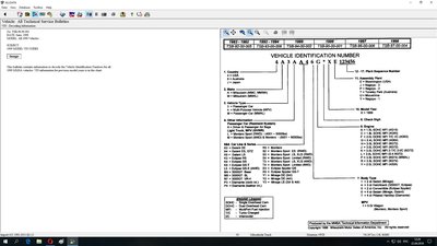

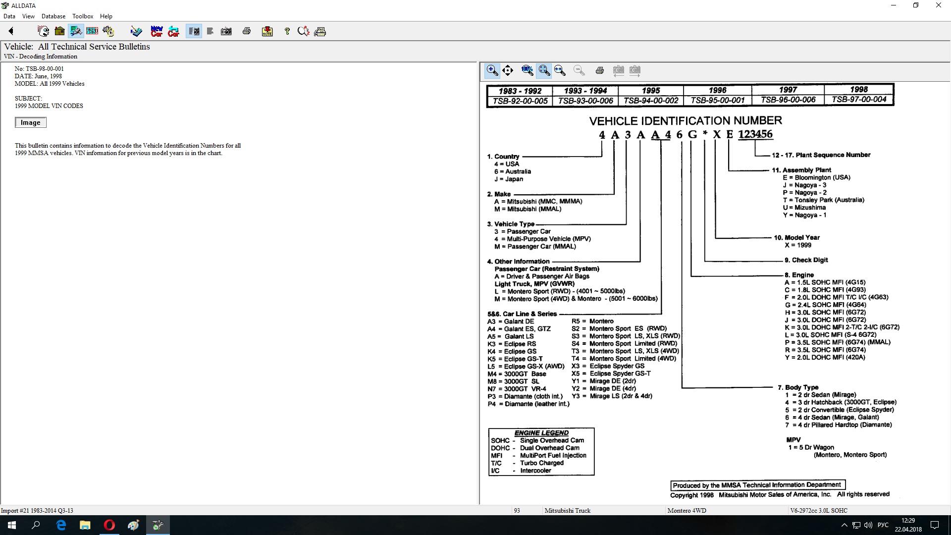

Помогите определить двигатель (ищу замену) Mitsubishi Montero 3.0 4WD VIN: JA4MR41H6PJ009058 1993 г.
Двигатель 6G72 3.0 6v 12 клапанный инжекторный трамблерный и главный камень преткновения 180 л.с по ПТС

Никакого камня. Не было таких моторов.StSergantSerg писал(а):Помогите определить двигатель (ищу замену) Mitsubishi Montero 3.0 4WD VIN: JA4MR41H6PJ009058 1993 г.
Обычный 150-ти сильный мотор.

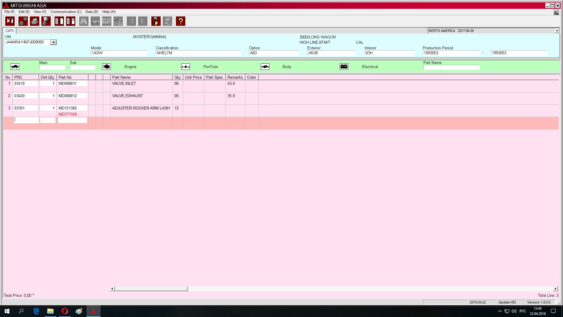

Порылся я тут в "этих ваших интернетах" и вот что обнаружил на мою машину устанавливались 24 клапанники по крайне мере на http://www.japancats.ru по моему вин есть и 12 и 24 клапанные крышки, да и надпись на заднем стекле "24 Active-Trac" и запись в ПТС 180 лс об этом однозначно намекают.
А предыдущий хозяин сменил его похоже на 12 клапанный.
Соответственно вопрос как узнать какой все таки оригинальный двигатель (ну и если не сложно на какие можно заменить).

Обычный у Вас мотор с 12-ю клапанами.StSergantSerg писал(а):Порылся я тут в "этих ваших интернетах" и вот что обнаружил на мою машину устанавливались 24 клапанники по крайне мере на http://www.japancats.ru по моему вин есть и 12 и 24 клапанные крышки, да и надпись на заднем стекле "24 Active-Trac" и запись в ПТС 180 лс об этом однозначно намекают.
И давайте закроем на этом вопрос.

Все наклейки производитель на кузов наносил, да и к мотору эта наклейка не имеет отношения.
Что в каталога разобрался- молодец. Тогда перестань разглядывать всякую хрень типа крышек и переходи к главному! Посмотри на количество клапанов, их по вину 6 впускных и 6 выпускных. Других вариантов нет, перестань себя тешить фантазиями. Перейти с 12 клапанов на 24 ощутимо дорого

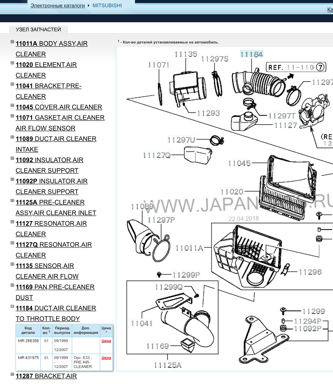

Добрый день, подскажите номер детали патрубок от воздушного фильтра к дросельной заслонке с двумя бачками на паджеро спорт I Vin JMB0RK9603J001271 2003 года выпуска бензин 3 литра. Все что нашел с одним бачком. Может с двумя бачками от другой модели?

MR431975

Спасибо что помогли все-таки разобраться!

Подскажите пожалуйста еще патрубок MR431975 с двумя бачками резонаторами???
Такой патрубок шел до 2008 года? Сколько ищу есть только с одним бачком. Вот и думаю может с двумя бачками патрубок шел до какого то года, а потом с одним стали выпускать???
