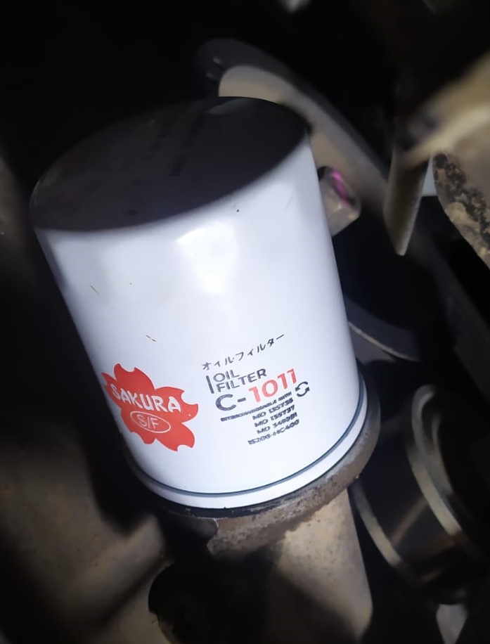

Yas72 писал(а): Официалы в Москве замена масла с расходниками 17000р я в шоке
Вчера сделал ТО-1 = 22 000 руб.
При этом масло льют Мобил, масляный фильтр - Сакура, воздушный и топливный фильтр не меняют...
Я думаю, нет смысла к ним ездить, на гарантию можно х забить.. Скорее, на их запчастях что-то сломается, чем если я сам всё сделаю.

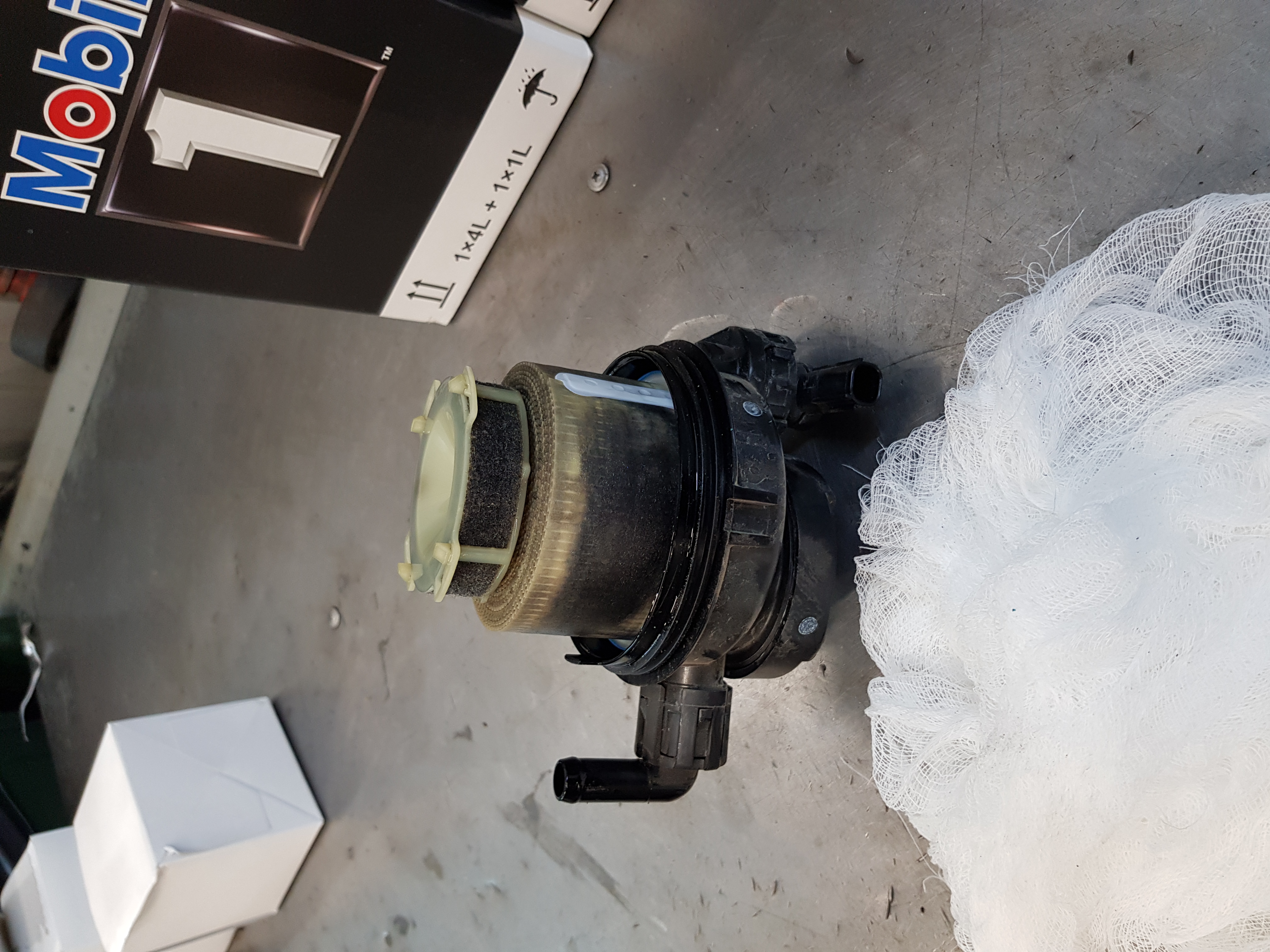

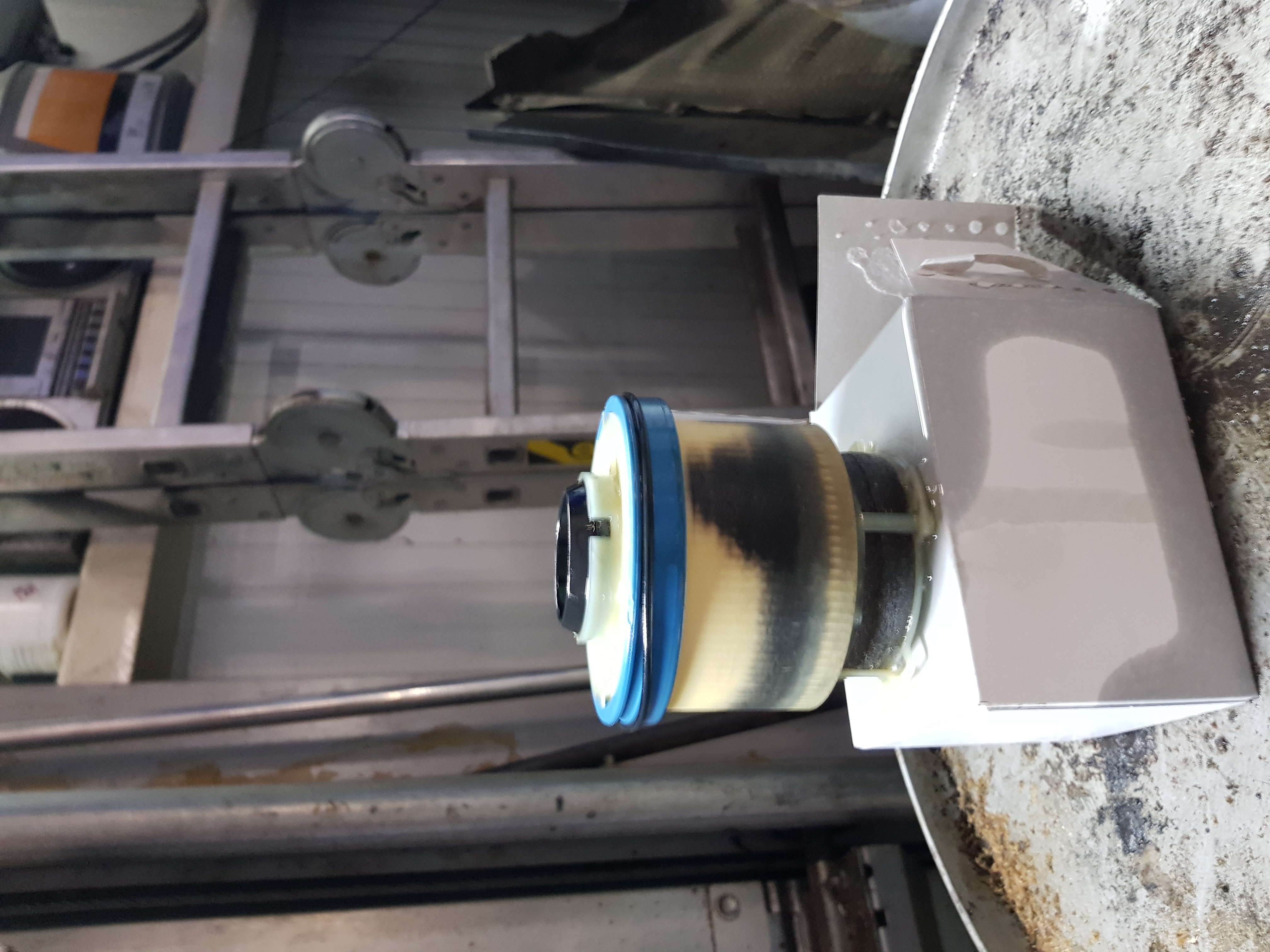

miff16
Сообщения: 30
Зарегистрирован: 21 июн 2020, 21:18
Двигатель:: 4N15
Мой автомобиль(и):: Паджеро спорт 3
Откуда: Тверь
Моторное масло для 4N15
Сообщение miff16 »
Почему топливный не меняли?
VAZ
Сообщения: 5593
Двигатель:: 4N15 дизель
Откуда: МО Одинцовский р-н
Благодарил (а): 12 раз
Поблагодарили: 378 раз
Сообщение VAZ »
miff16 писал(а): Почему топливный не меняли?
Потому что по регламенту он только на ТО2 меняется. Это уже если только дополнительно по собственной инициативе. 30 ткм для ТФ может и многовато. Я в год примерно 12ткм накатываю, вот так он выглядит
на каждом ТО меня жаба душит менять. А вот раз в 2 года, на 25 ткм ИМХО в самый раз
Топливо в основном ГПН.
