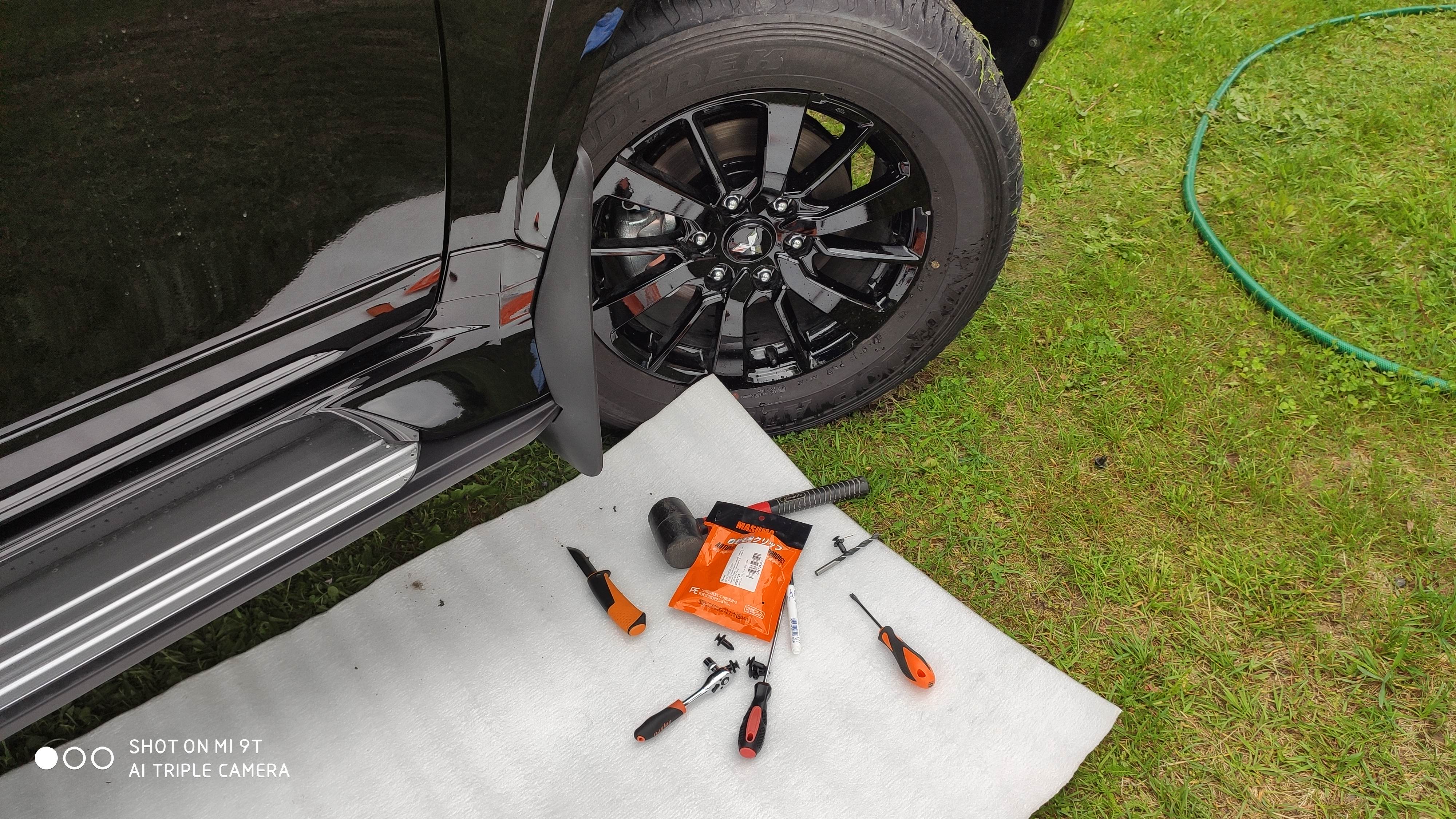

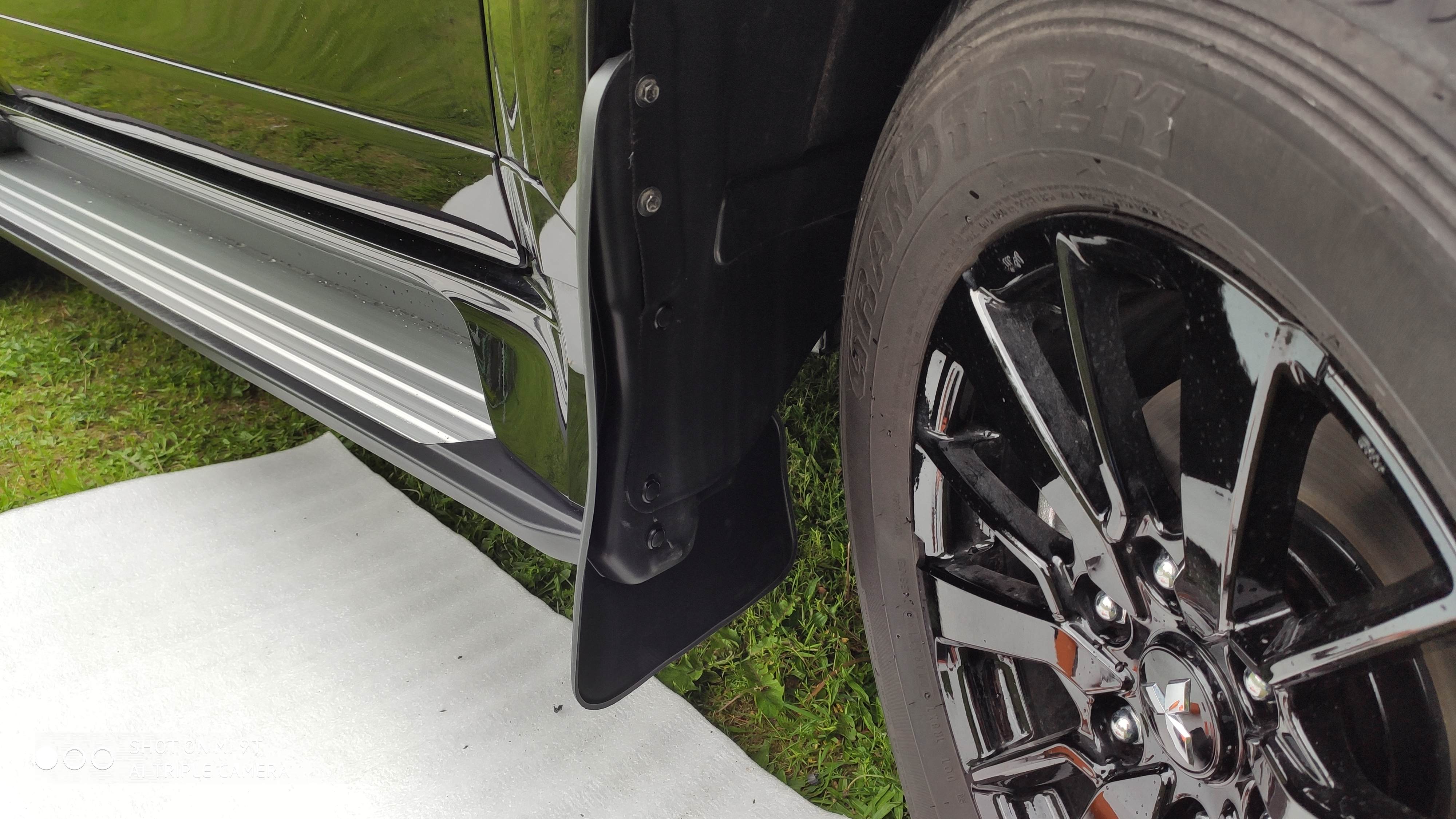

Поставил передние брызговики.Не много не подошли отмеченные указатели дырок. Ставил под доп.подкрылки, не много срезав выступающие срезы.

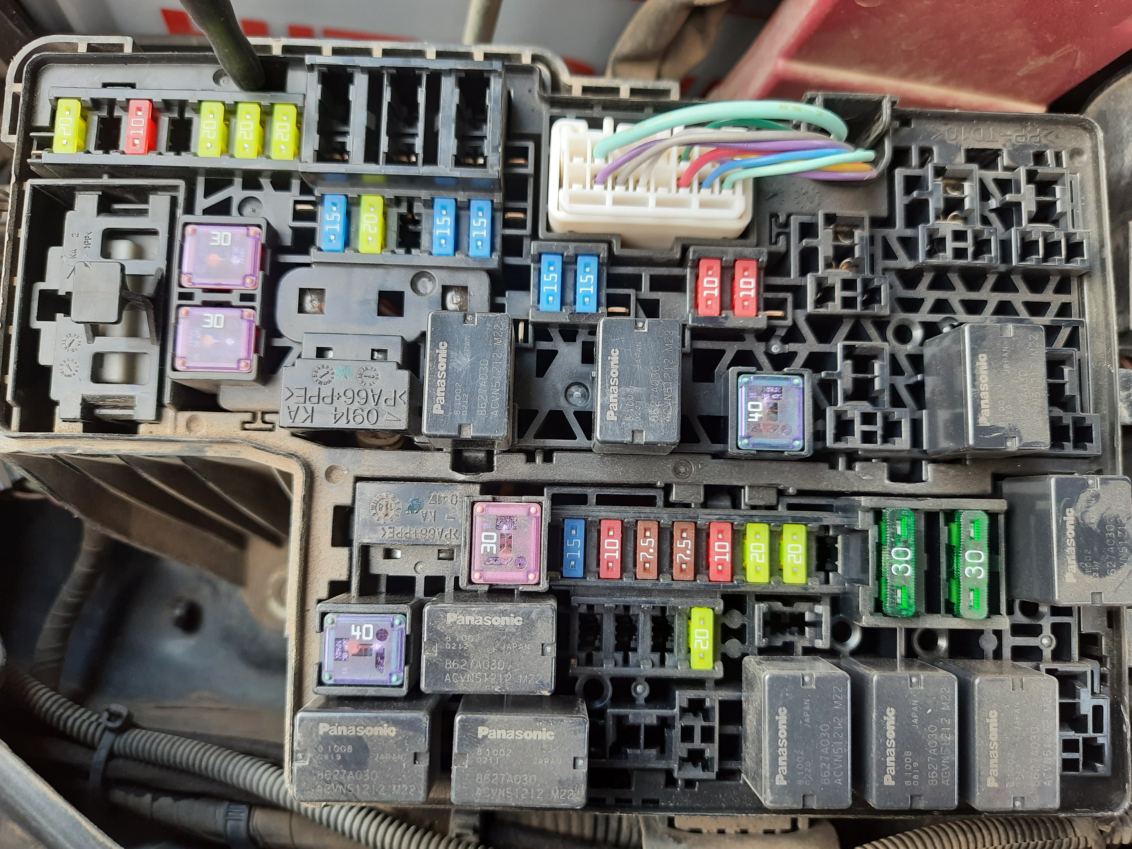

krokodil594 писал(а): Короче на 99% известна причина невключения допвентилятора кондея. В ECU похоже все в порядке и алгоритм работы карлсона заложен и тест мутом запускается, но сам карлсон не крутится. Проблема кроется в отсутствии минуса. От одного из разъемов ECU банально нет куска провода до другого разъема через который подается минус на реле включающее карлсон.
Подскажите, этот кусок провода идёт до разъёма самого реле(контакт) или до разъёма на блоке реле? Вчера заглянул в место, куда вставляется реле - все контакты на месте и все провода обжаты контактами.

Подскажите куда ставить реле вентилятора кондея
