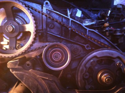

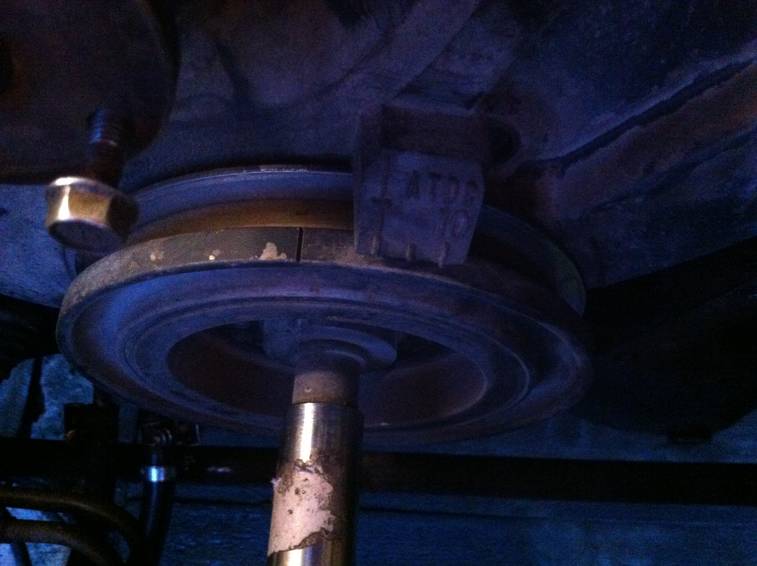

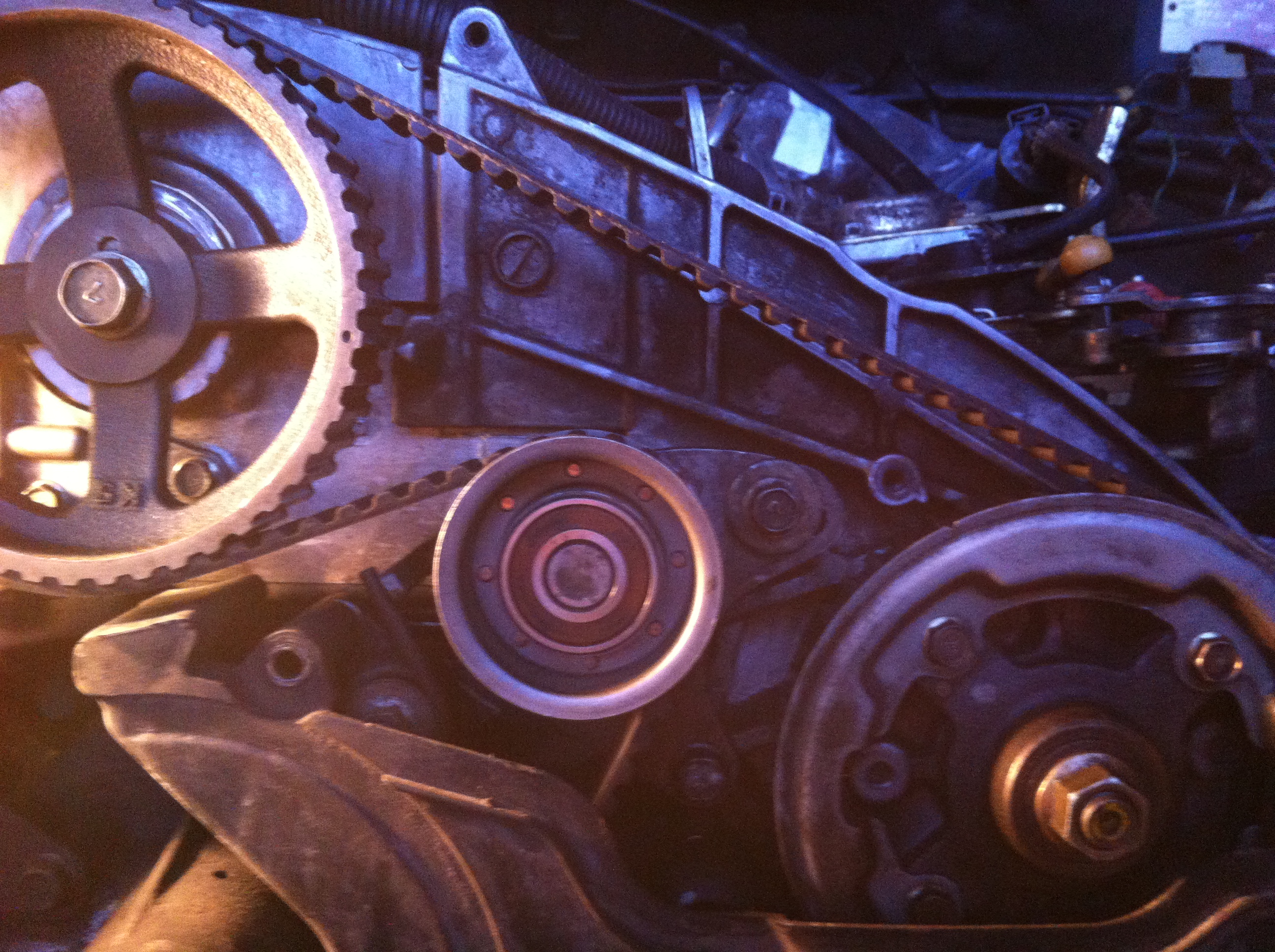

Доброго дня, готовлюсь к замене ГРМ, попутно сальники, ремни.
Разобрал, провернул КВ несколько раз (конечно по часовой стрелке) и каждый раз приходил к одному и тому же (см. фото).
Мужики, разъясните, это нормально?
- Sfinks
- Сообщения: 13149
- Зарегистрирован: 18 ноя 2008, 21:10
- Двигатель:: 4D56 был, 6G72
- Мой автомобиль(и):: MPS K94W, 2000 г.в. был, Pajero IV 3.0
- Откуда: Кронштадт
- Благодарил (а): 432 раза
- Поблагодарили: 344 раза
Re: Замена ремня ГРМ на 4D56, установка меток, роликов и т.п
А машина какого года? Какова история? Давно брали? Меняли ли на этой машине ГРМ раньше? Сам шкив привода навесных хорошо смотрели? Отслоений в резиновом демпфере нет? Как ведёт себя двигатель? Обороты при нагрузке набирает, машина вообще едет нормально? Это либо демпфер шкива посыпался, либо, что самое страшное, разбит шпон паз носка КВ. Но в этом случае машина просто не ехала бы, глохла бы на ходу и т.д.
И клапана бы погнуло 100 пудов с такой смещенностью... Метки должны совпадать , а может шкив "левый"? Да, история скажет о многом...Sfinks писал(а):А машина какого года? Какова история? Давно брали? Меняли ли на этой машине ГРМ раньше? Сам шкив привода навесных хорошо смотрели? Отслоений в резиновом демпфере нет? Как ведёт себя двигатель? Обороты при нагрузке набирает, машина вообще едет нормально? Это либо демпфер шкива посыпался, либо, что самое страшное, разбит шпон паз носка КВ. Но в этом случае машина просто не ехала бы, глохла бы на ходу и т.д.
Машина Pajero II коротыш, 4D56, 1993 г.
Взял в марте, нареканий не было, знающие люди говорили, что туповато, но едет.

Перекуп говорил, что ГРМ менял, но лезу повторно, т.к. после промывки Wins'ом начал глохнуть под нагрузкой (в движении норм), при промывке сначала пошли мелкие пузырьки, дальше пена,, видать что-то отмылось (может отвалилось), виновником подсоса сделал сальник ТНВД.
На ремонте явно экономили, вот и решил все переделать.
Ну собственно на фото видно, в субботу начну ремонт, по результатам отпишусь.

Да, сочувствую , состояние такое что и не знаешь с чего начать...jz-power писал(а):Машина Pajero II коротыш, 4D56, 1993 г.
Запуск со взрыва (был до промывки), посторонних шумов нет.
