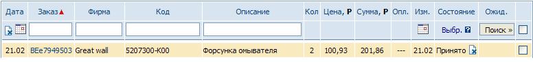

Re: Форсунки омывателя
Сегодня заказал:
Приедет, поставлю быстро, отпешусь!
