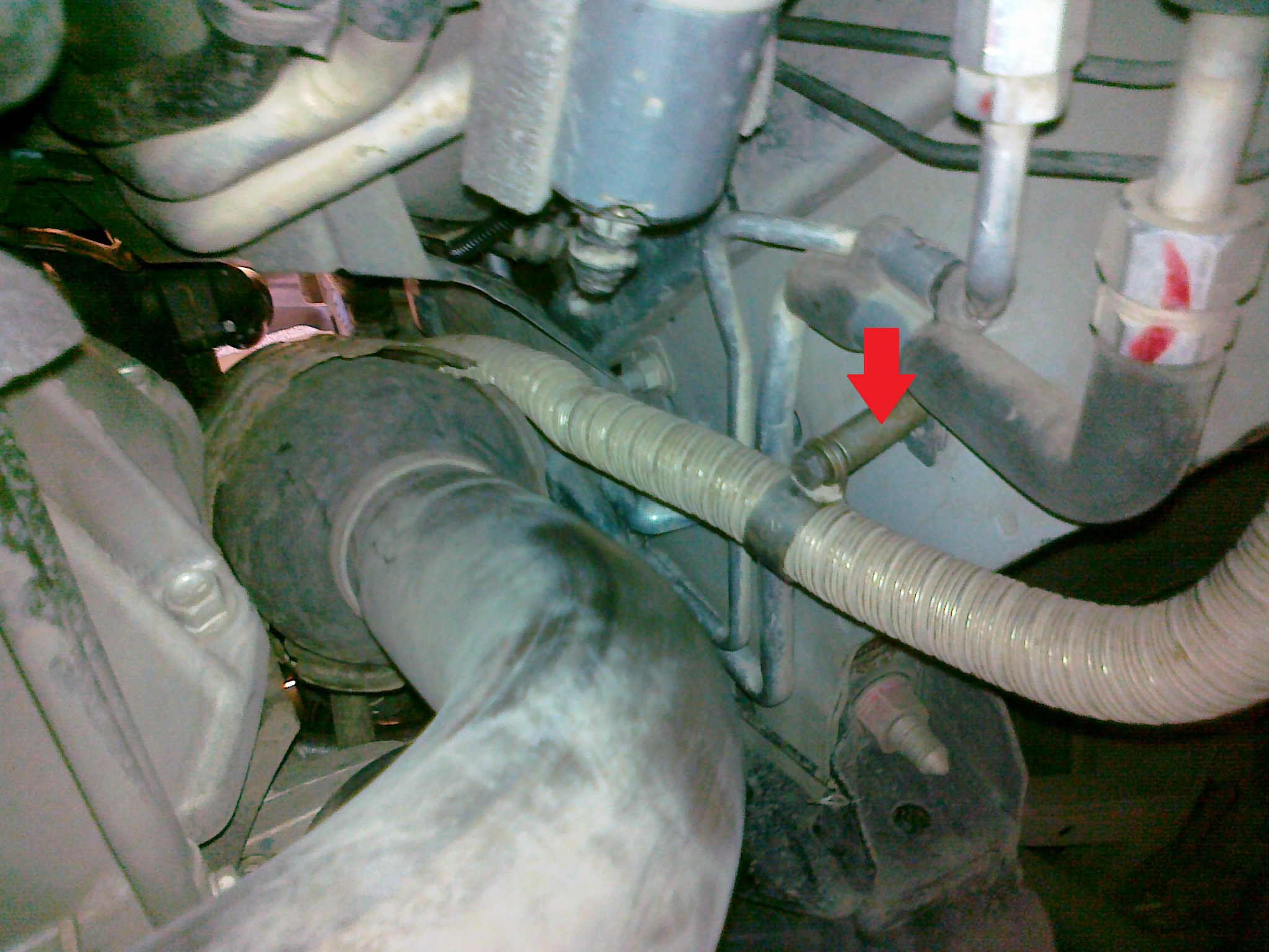

Может быть Андрей. Меня больше не теплоизоляция интересует, а дребезг трубы вебасты об отражатель колектора.Lebed писал(а): Олег! ИМХО, купи лучше "родное"

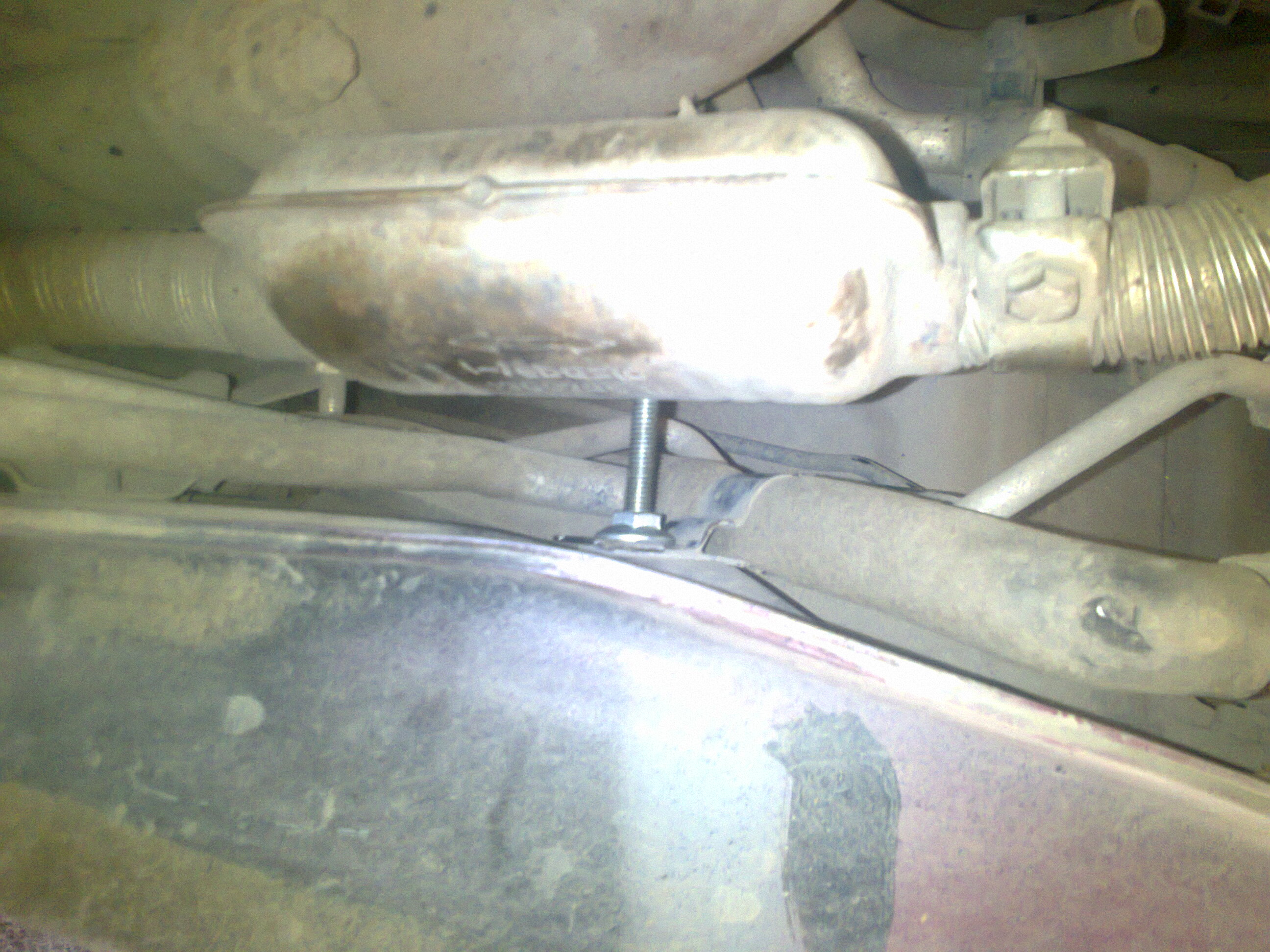

Там гореть то нечему, выхлопная труба выходит с вебасты и заходит за теплоотражатель коллектора, вместе они спускаются к днищу авто. Далее у меня три точки крепления, крепятся на хомутах жёстко к кузову шланг см 30 перед глушителем, потом сам глушитель и далее через см 20 труба после глушителя. По такой схеме отъездил 3 года на предыдущем авто проблем не было.Lebed писал(а):ИМХО и теплоизоляция лишней не будет. Вроде тут кто то выкладывал фото чуток поджаренного кузова от таких нюансов. Как вариант, скрепить их вместе жестко обжимными хомутами под шпильку для фановых труб. Хомуты только взять из стали и прокалить их горелкой, ну и шпильку тоже. Года два, думаю отстоит.

По теплоизоляции я немного выше фотку выкладывал, взята из инструкции вебасто, там есть теплоизоляция.

Вся проблема в кривых руках установщиков,если провести выхлоп аккуратно то так как на фото не будет.

у меня где крепится глушак, закреплён хомут, а сам глушак находится ниже. Тем не менее, глушитель вебасты закреплён на кузове с небольшим зазором, ничего подобного не наблюдалось. Может это всё же от неисправности вебасты? Предположим топливо не до конца сгорало в камере сгорания, не знаю это возможно или нет.Дедон69 писал(а):Вся проблема в кривых руках установщиков,если провести выхлоп аккуратно то так как на фото не будет.
