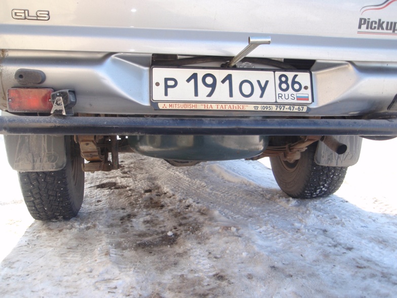

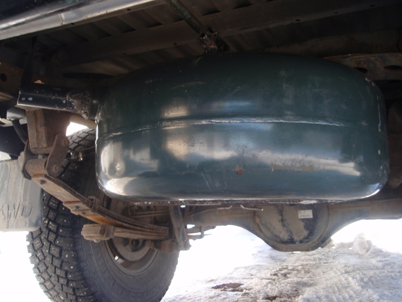

Я для себя проблему бака частично решил. Теперь выглядит так-
Правда у меня L200 Олд, но рамы почти одинаковые. Частично- потому что хочу еще один на место глушителя.
