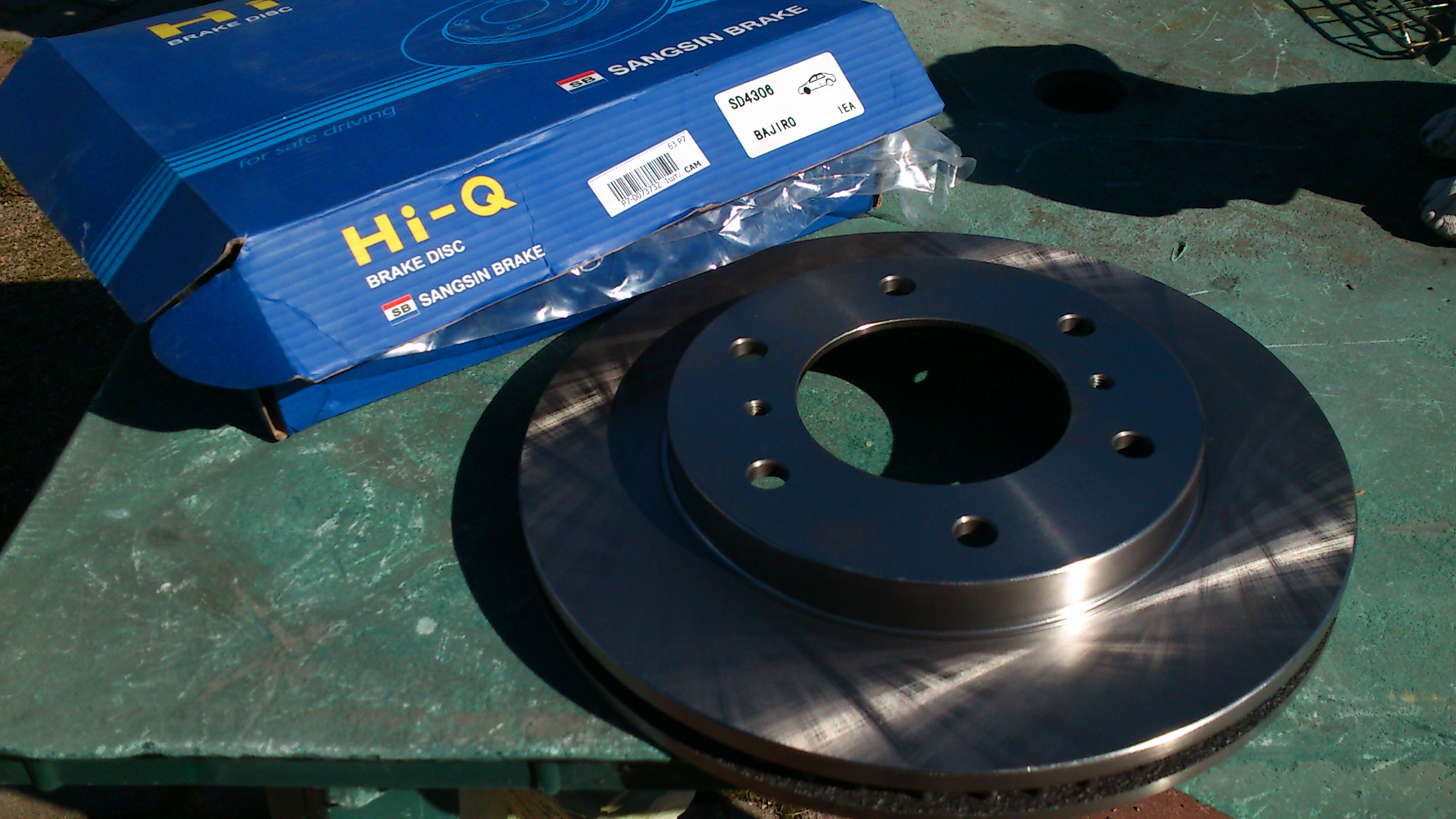

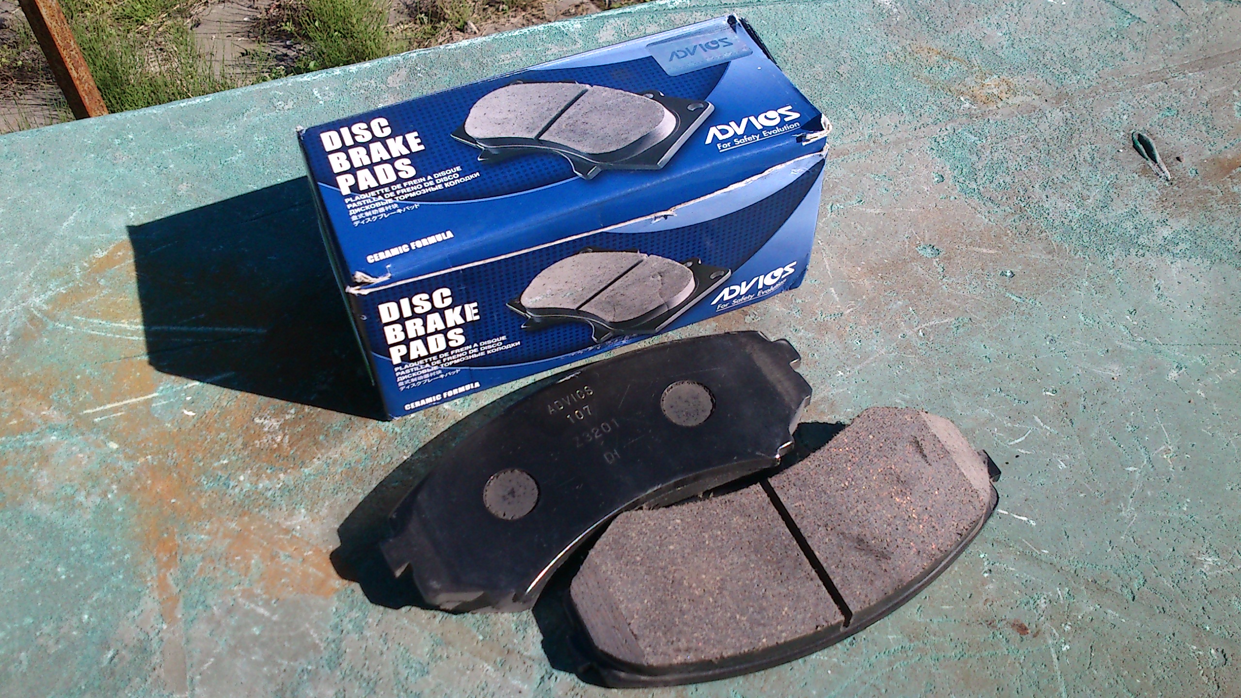

Сделаю не большой отчетик, на ТО-60, дилер рекомендовал на передней оси замену дисков и колодок, диски уже раз точил дилер, со снятием на станке типа токарного, в связи с биением. Решил все сделать самостоятельно и бюджетно:
28.08 P7-0073732 Advics SN107 Колодки тормозные дисковые 1 1 301,43 1 301,43 03.09 Выдано (Отправлено)
28.08 P7-0073732 Liqui Moly 3077 Паста для тормозной системы "Bremsen-anti-quietsch-paste 100г" 1 348,98 348,98 03.09 Выдано (Отправлено)
28.08 P7-0073732 Sangsin SD4306 Диск тормозной 1 1 030,57 1 030,57 03.09 Выдано (Отправлено)
Выбрал Sangsin т.к он официальный поставщик тормозных колодок на конвейеры Daewoo, Hyundai и KIA,
получил, выглядят качественно и добротно.
колодки пришли без каких либо дополнит. пластин
На старых ориг. дисках толщина оказалась меньше 24 мм.,т.е меньше разрешенного допуска, в утиль. Все установил самостоятельно, и при первой же поездке выяснилось, что диски бьет!!! Выкидывать не стал, проточил на «PRO-CUT» без снятия с машины за 1200р./шт., оказалось на одном диске восьмерка, мастер сказал, что снял 0,15мм. После это процедуры тормоза в норме, колодки Advics ведут замечательно, не скрипят, не пищат, а вот задние Akebono, так и по попискивают на малых скоростях.
P.S В общем получилось как в поговорке "скупой платит дважды", но хотелось бы найти вариант, чтоб качественно и не слишком дорого. Вот колодки Advics, хороши и по цене и качеству, но вот смотрю с час exist, и нет их не на перед, не на зад, и что выбирать?, то же самое и по дискам?
