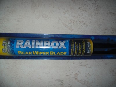

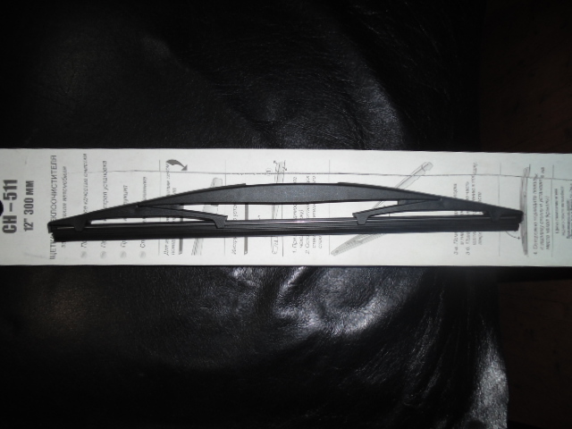

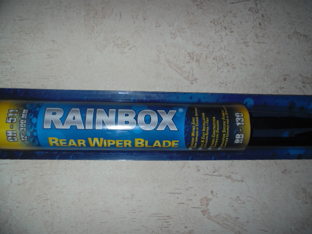

Сообщение jump82 »
350 руб.
2 мин. замена. ::-X:

jump82 писал(а):....350 руб.
Проходили через это. :) Неоднократно. Фоток проблемных мест данной (штатной) щётки сделать для полного понимания?
Теперь по апгрейду (поводок от ВАЗа). В сравнении со стоковым вариантом- спору нет, все 100% за него, но !!! работает по разному в зависимости от видов/производителей щётки.
