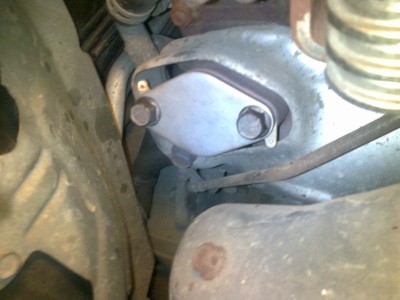

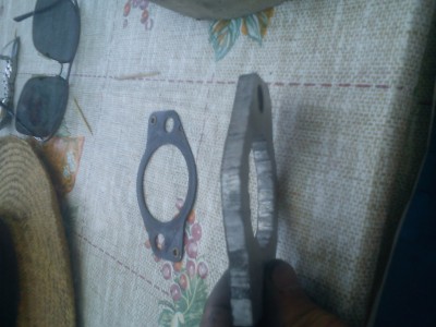

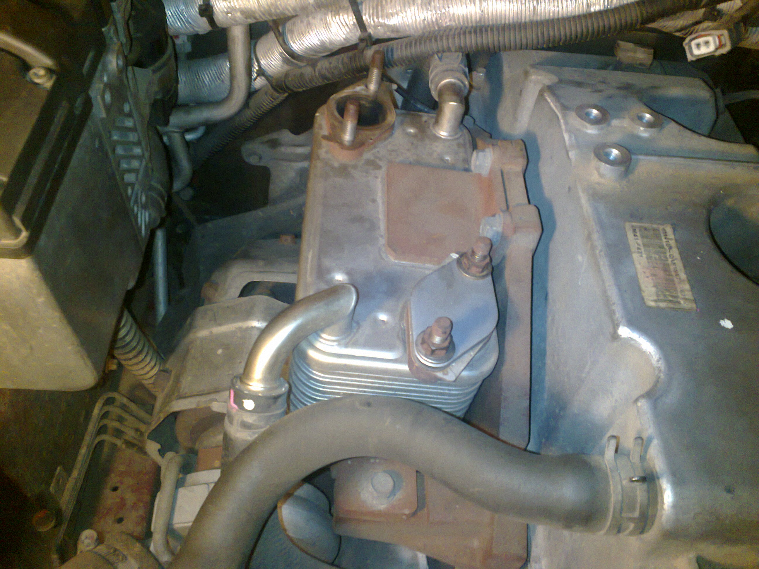

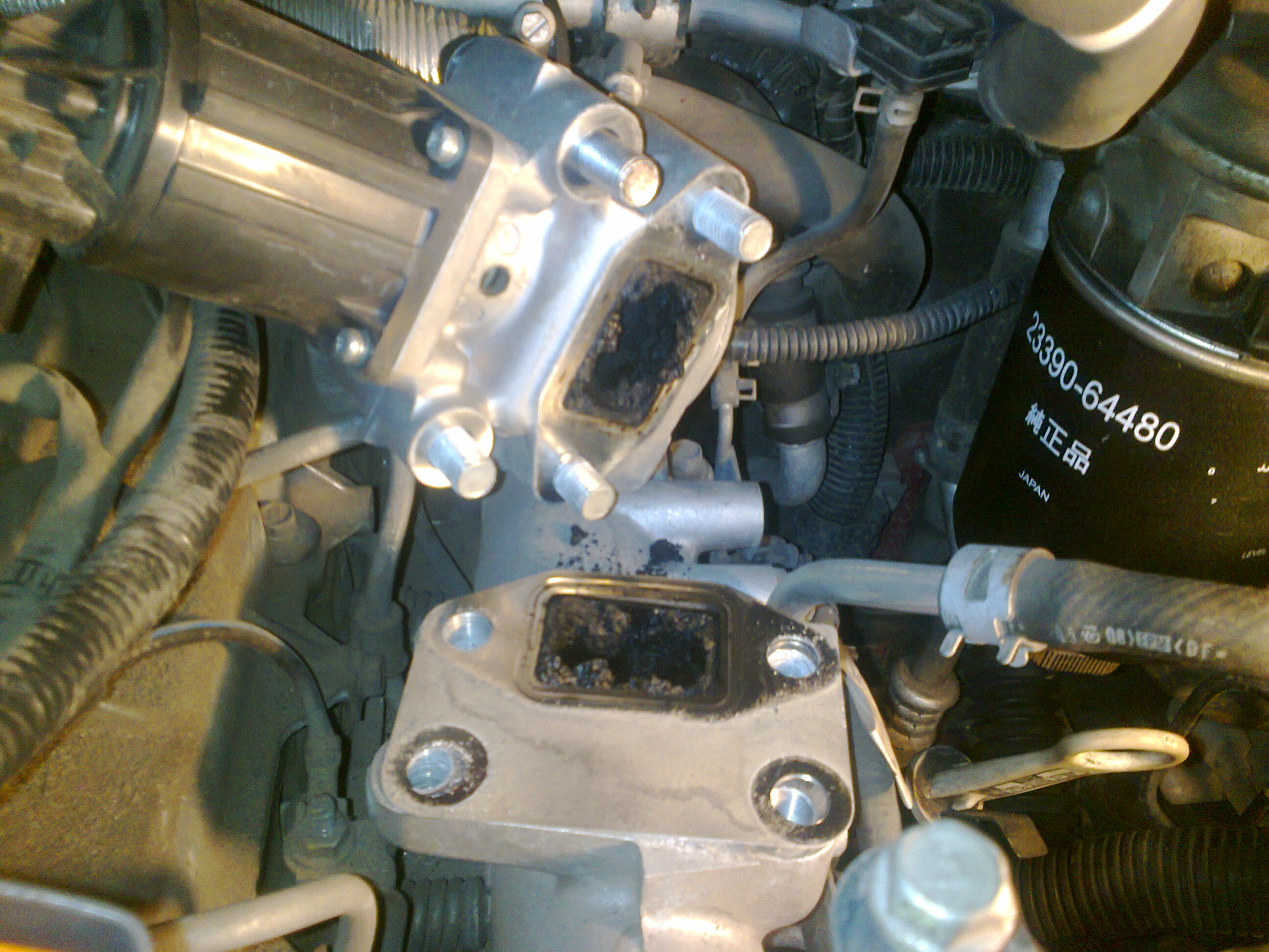

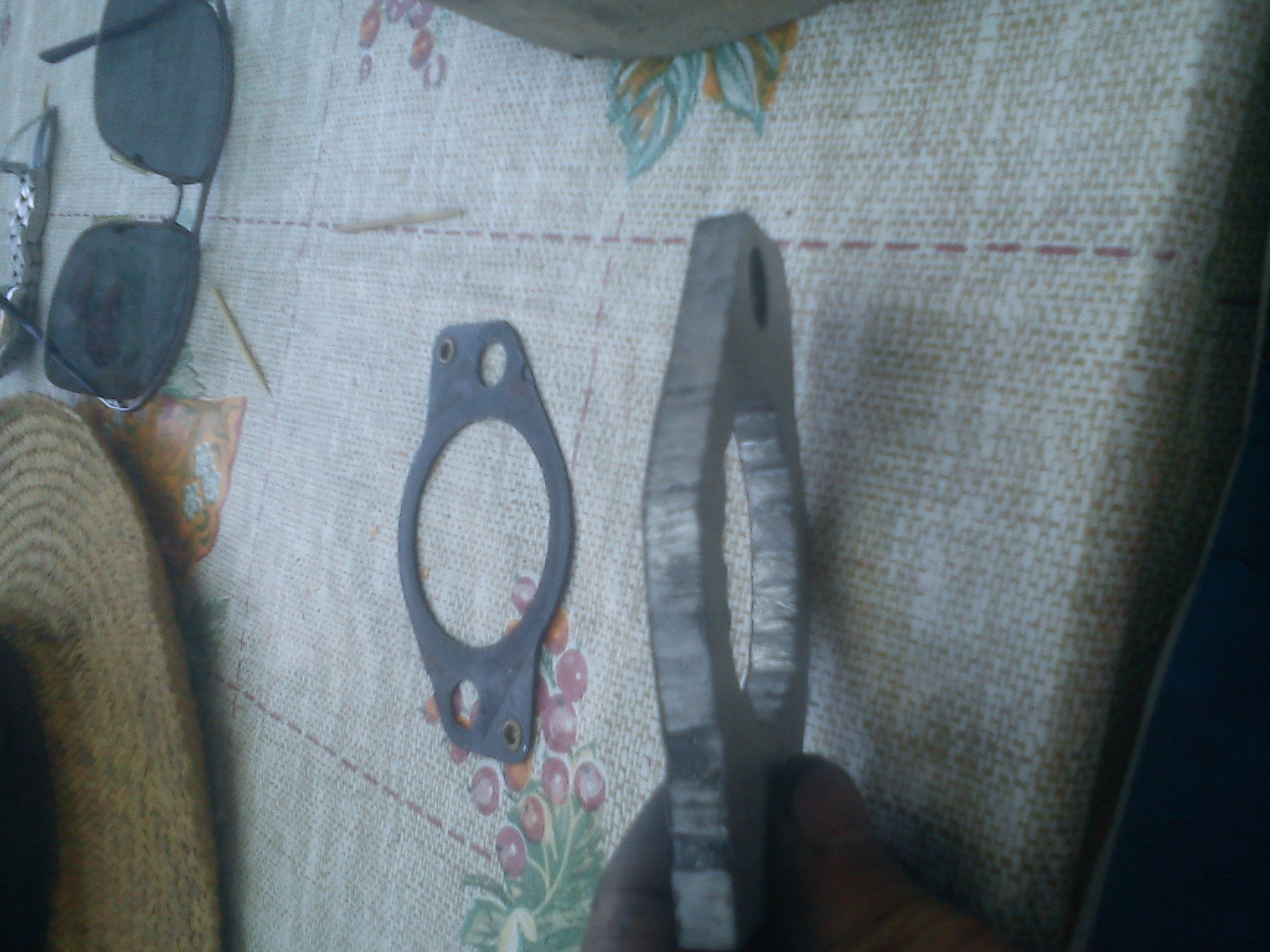

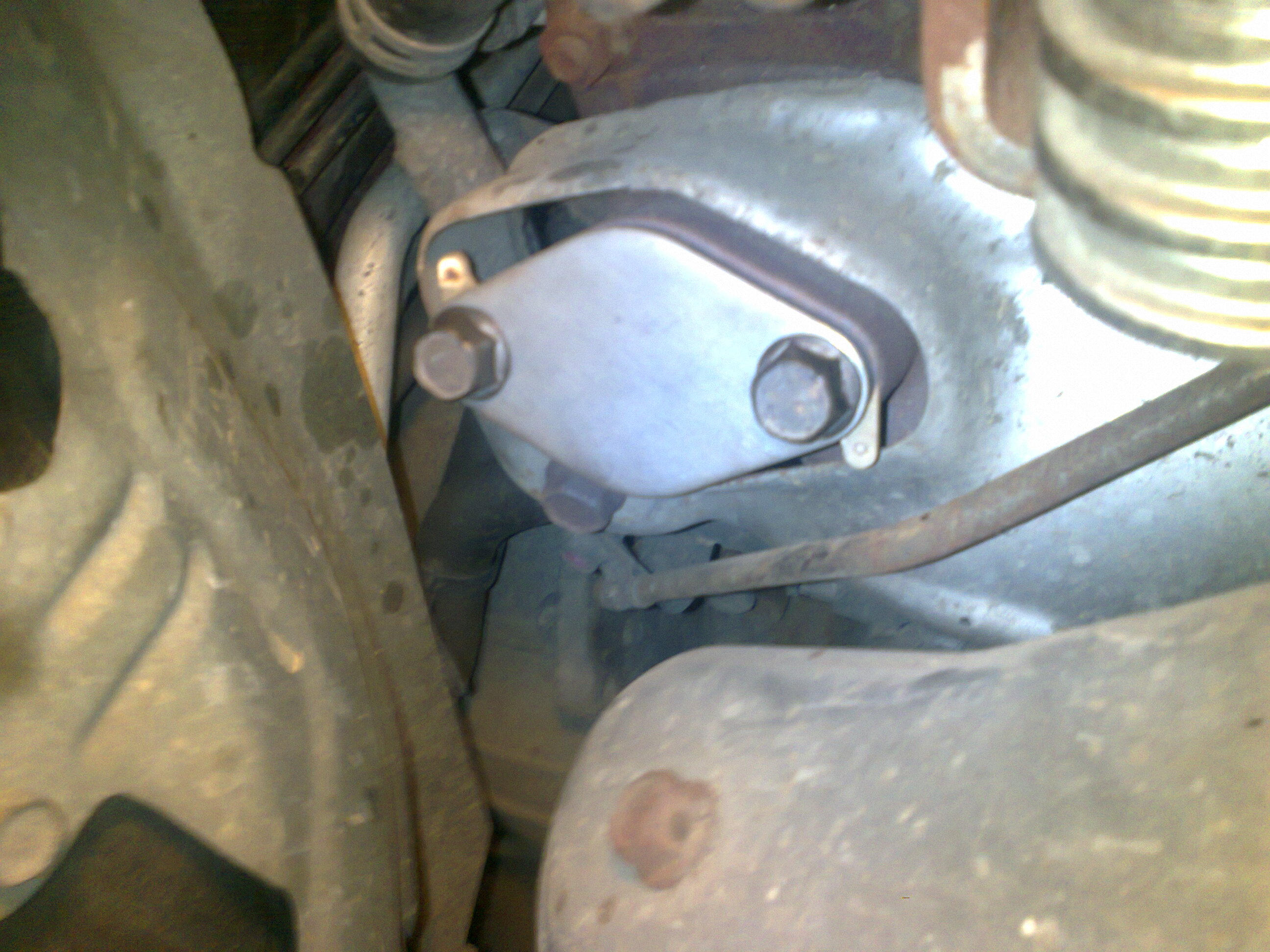

Заглушил сегодня ЕГР,давно собирался.На П-2 тоже был заглушен.Пробег 167тыщ.Снял, как обычно куча дерьма.Поставил заглушки(стандартные, номера здесь выкладывали) на коллектор выхлопной и на холодильник,трубка подвода выхлопа теперь не нужна совсем.По поводу пользы двигателю,уже наверно всем известно что ЕГР ставят только для того чтобы в очередные ЕВРО уложиться.
