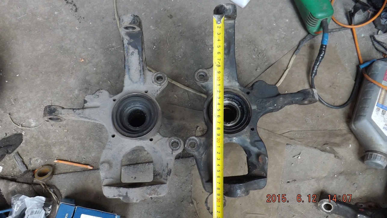

По поводу Деликовского кулака... Ничего придумывать не нужно. Один добрый человек подсказал (Пэйджер), а другой прислал в отличном состоянии (Жипер)...
итак кулак от 2,5 и 3,0 литров расстояние между шаровыми 26 см, а у 3,5 и 2,8 27 см. Все остальное у них одинаковое, единственное щитки могут быть под 15 или 16 диски
Да разница не велика, но все по сути остается на воем месте. Я еще подрезал чуть отбойник на отбой и еще с учетом, что я не лифтуюсь, чтоб запихать большие колеса, как многие в этой теме пытаются сделать, а лишь хочу увеличить хода (хотя такое увеличение это конечно смешно, но все же), думаю подрезать и нижний, чтоб колесо в ару заходило. Да это не вяжется с клиренсом, т.к. на полном ходу на сжатие он будет уменьшаться, а с другой стороны мерить в статике клиренс на независимой это не показатель, ну конечно если она не зажата так что не работает вообще, я видел такие машины как они смешно скачут по камушкам и бревнам
Ну а если интересно щас под нижней балкой на колесах 285/75 - 31,5 см, до верхнего отбойника где то 2 см

Да про ступицы от делики что разные незнал
!У меня с бензиновой стоят!А про то что я хотел,да хотел я чтобы побольше место свободного было под верхним отбойником---не спуская торсиона и без проставки!что не понятно то вроде все разживал и вы мне подсказали!С подъемом не буду заморачиваться.Три года большой срок для шаровых сейчас,может еще проживут
А поднимешь на см и всему вдруг пипец будет!Спасибо всем!
свап 3UZ.5дв.лифт 5см.315-75 R-16 гудрич км-2.арб.комап 9000. 8 аморт.гл.п.4875 локка,задн.пневмо паджер блокир.Авто облит в черный матовый раптор,светодиодные фары,балки по кругу.Задняя калитка отхамер 2 и т.п.
