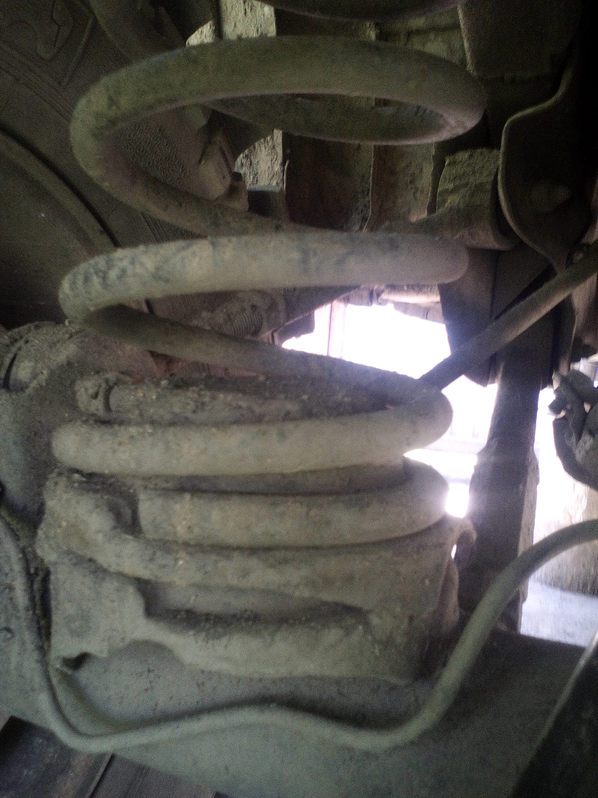

kuzya писал(а):родной короткий, при лифте 100мм
Что бы не заморачиваться со шлангами ,я сделал вот так

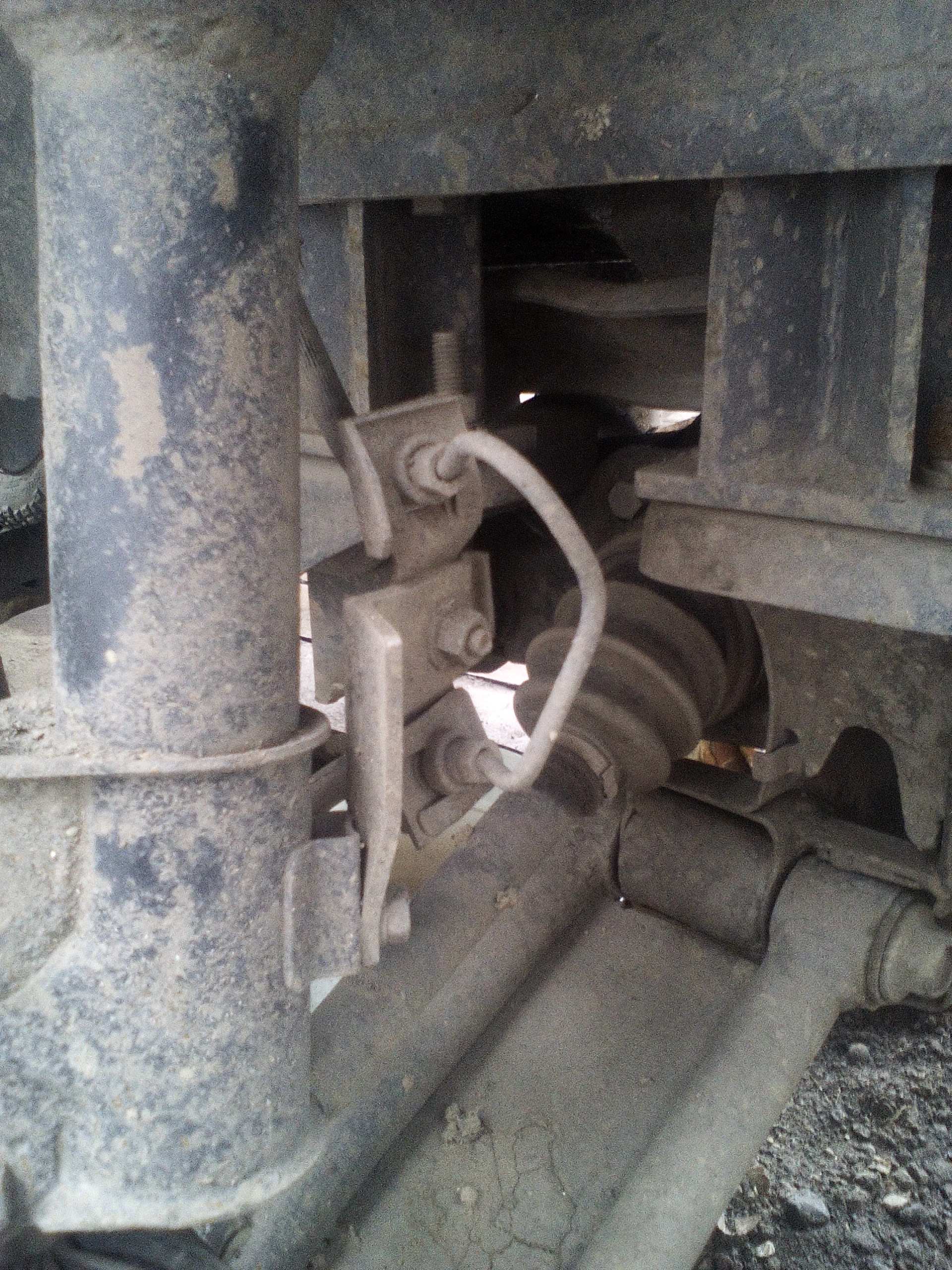

kuzya писал(а):задний тормозной шланг от чего подбирали? есть номерок?
Зудний нормально становится .

с амортами газель - КОРОТКИЙ. сам уже нашел. от хонды HR-V, длина 400мм (родной 370)

kuzya писал(а):

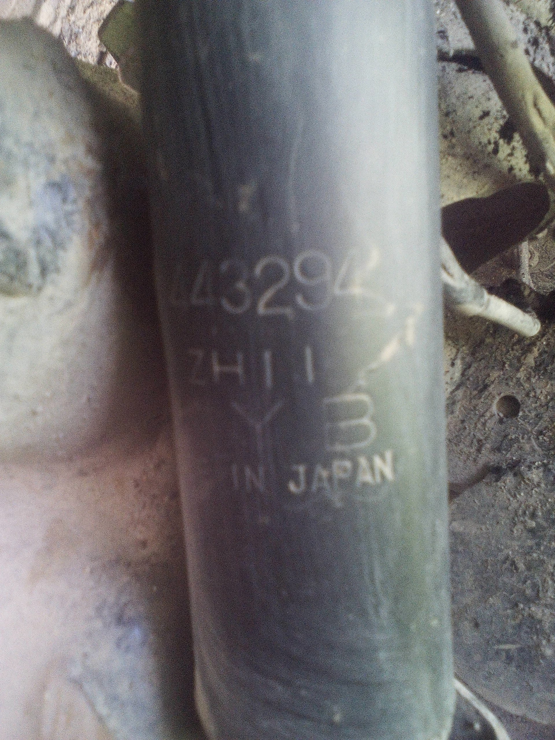

Какой длинны ,просто интересно ,у меня вот такие

ВВА писал(а): Какой длинны ,просто интересно ,у меня вот такие
длину не мерил, аморты масло газель, соболь, уаз - оригинальные а желтой фирменной упаковке "ГАЗ Детали машин" + полиуретановые втулки, металлическая родная. пружины ВАЗ-08 задние подрезанные. С подрезанием поторопился, можно и целую поставить

при установке колес от 31" как подрезаете пластик? желательно с фото. спс

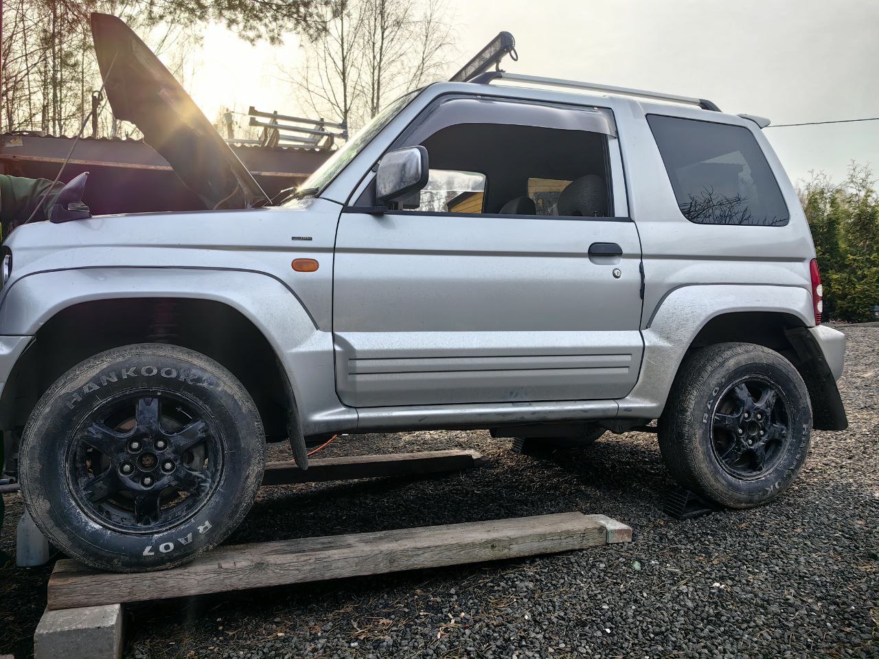

Поставили проставки с Озона - все четенько подошло. Машинка заметно подросла. Субъективно на 5-6 см, хотя проставки были всего 3 см...
Кому может пригодится - артикулы с озона: перед 1022-W8-30-75107 зад 03-15-018-30

Круто... Вот ещё-бы распорку чашек сделать, а то стаканы гуляют всё0же, тем более на таких великовозрастных авто.

После лифта стал задевать в повроте колесами тягу :((( Надо ехать сход-развал делать и ставить на ступицы проставки. Хорошо, что заказал заранее.
