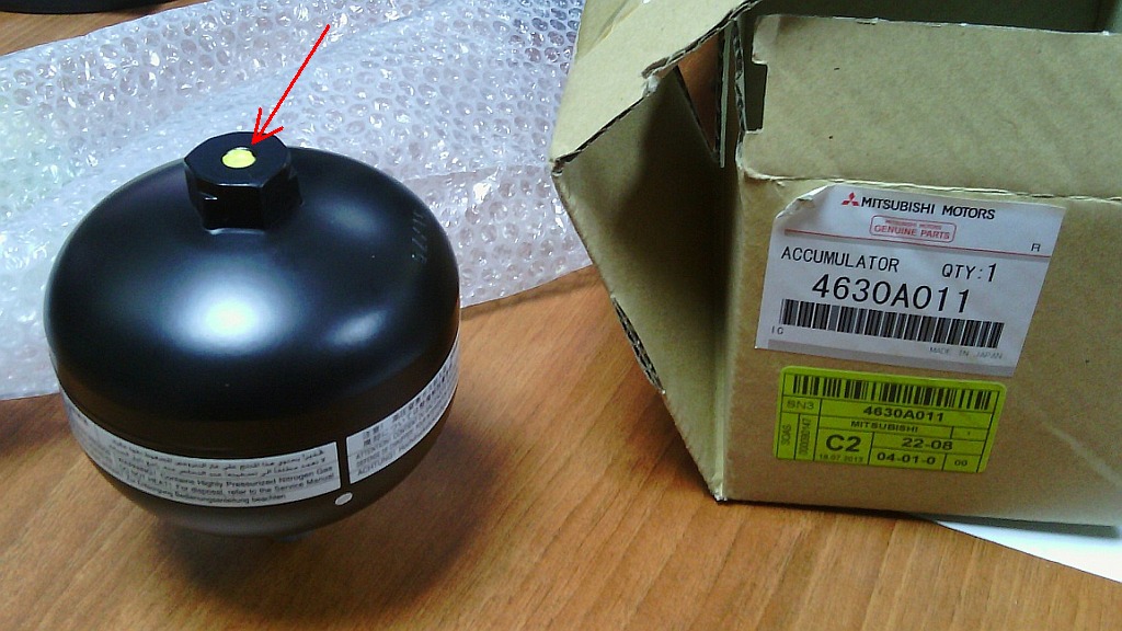

Скажите пожалуйста, как вы думаете, это нормальная груша или китай какой-то? Проблема в том, что у нас (в Германии) они стоят по 250 евро и выше, а тут можно купить за 130 евро включая пересылку и растаможку.
http://www.ebay.de/itm/MITSUBISHI-OEM-0 ... Swd0BVqLMv
Спасибо!
Спасибо!

груша как груша...
вряд ли китай их когда-то "подделывал".

Re: Педаль делает бжинь
Она единственное чем может отличаться от оригинальной - это цветным пятнышком сверху.
Когда-то читал, что на грушах с завода ставили какую-то одну маркировку, а на ремонтных (заменных) другую.
В итоге на рынке попадаются груши с белым, розовым, желтым и зеленым пятнышками. Что они обозначают - никто толком не знает, но работают вроде одинаково
